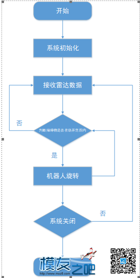

为了更直观的表达我的思路,下面画了2个流程图:
1、 指定车宽避障模式程序流程图(见图1)
图1 避障模式程序流程图
2、绕障模式程序流程图(见图2)
图2 机器人绕障模式
3、跟车模式算法流程
