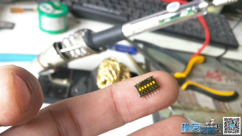

今日修改需要的宝贝
做为空心杯,大穿越有的,它全有!!! 图传 作者:haoyipai 9565
做为空心杯,大穿越有的,它全有!!! 图传 作者:haoyipai 8384
有源鸣音器以及六位拨码。
这下知道主题了吧undefined 对的没错,就是给110改手动拨码换频,以及BB响,宝宝再也不怕干扰和苦逼的找飞机了。

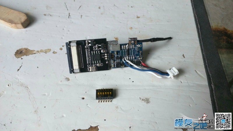

开工先给图传改拨码器
做为空心杯,大穿越有的,它全有!!! 图传 作者:haoyipai 859
焊接这个小家伙的时候一定要小心哦!满满的小贴片,一不小心就会掉哦。烙铁尖头,刀头可不能少。先去掉原厂的跳线将蜈蚣爪挂锡,然后刀头一压即可。

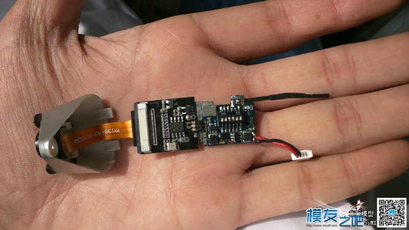

搞好的样子

接下来是鸣音器
做为空心杯,大穿越有的,它全有!!! 图传 作者:haoyipai 9735
嘿嘿!焊工一般
拨码搞定,接下来要搞BB了,首先将一下,妹子到主板有一共有四根线,一个地,一个5V,另外两个就是短路信号线了。这个地方输出的是一个3V
于是我们要准备一个3V 的有源鸣音器。前提是我们要牺牲原厂的换频功能,当然咱们已经有了拨码,还要什么遥控换频,遥控换频可是只能换两个哦
