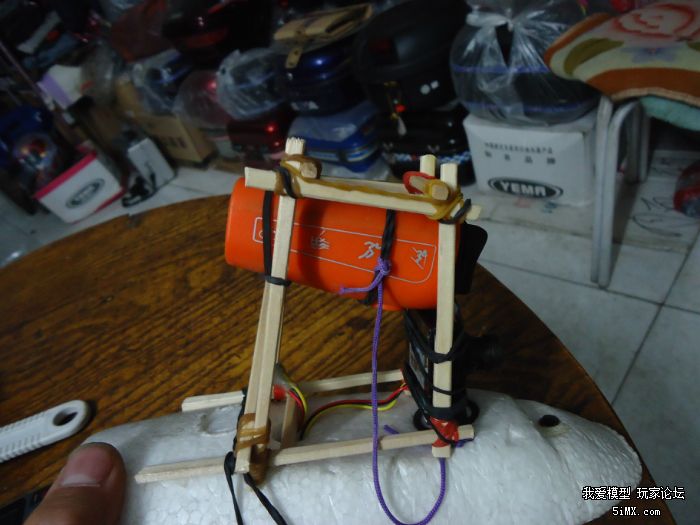

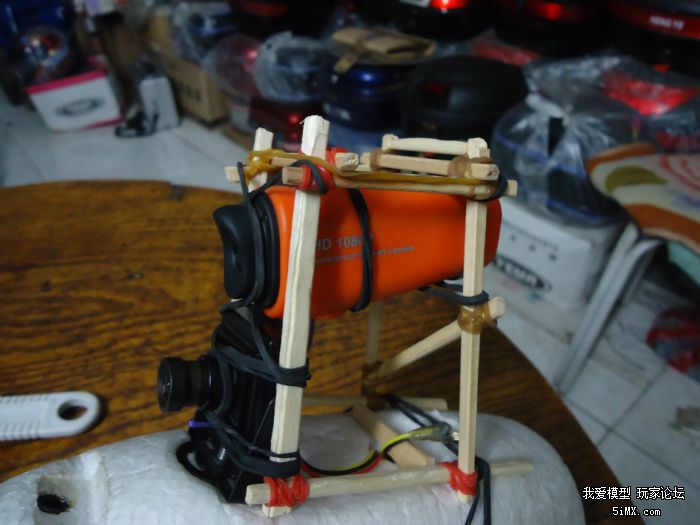

    买来一个朋友介绍的行车记录仪,很期待录像效果,一大清早就出去试飞undefined。回来一看视频清晰度很满意undefined,就是果冻哎{:3_56:} !!!!泪流满面啊{:3_44:},视频果冻的一塌糊涂看的我自己都迷糊{:3_56:}。            后来用了很多方法减震,什么垫海绵,泡沫,做减震云台,浆平衡已经做到手拿着飞机都很平稳了还是不行。能想到的都做到了飞了N个起落试验,弄了一个礼拜都要失去信心了,
      突然隐约想起以前在论坛看到过用皮筋减震的方法,决定拿来一试。哈哈哈哈哈{:3_52:}{:3_52:}{:3_52:}  结果令我满意。但是皮筋的松紧度很有讲究,松点的适合低频振动,高频则反之。
       此贴是想给大家以借鉴,其实主要原因是我买的录像机感光元件不是CCD的{:3_61:}
