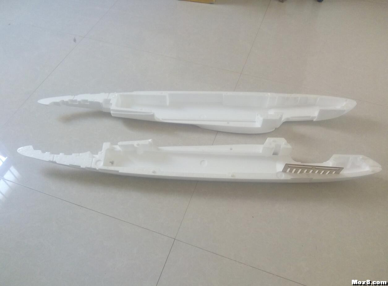

此消息一出,我有点坐不住了,又把U22装上了小胖,玩起小胖来,不过嘛,我没小胖电池了,得把大胖的电池拆了,组一个小胖电池才行。

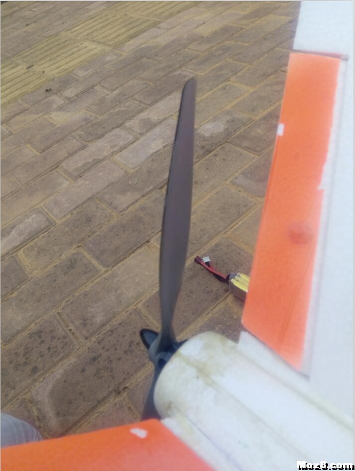

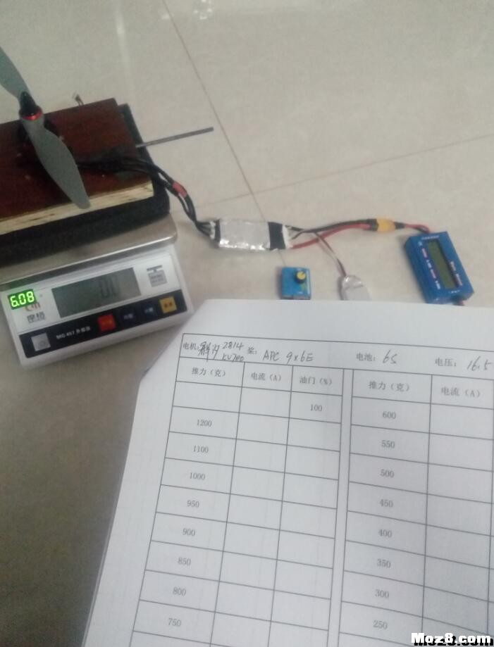

但是到底做一个什么样的电池呢,这得从电机说起,我的电机是朗宇2814-kv900的,用的4S的电池,以前一直配的10*7的桨,这回我想换一下口味
经过一番推秤计算对比,我决定配13*4的桨,刚好我有一支APC13*4的桨,以前飞猎鹰和大胖留下的,现在正好派上用场,不过小胖上13寸桨,得把垂尾改装一番,改到能容得下13寸桨为止,而且很多人都有同样的问题,小胖上13寸反扭不大?我现在告诉你,不大,甚至没感觉出来反扭,因为我的螺距小,如果是13*6.5,我就不敢说了。

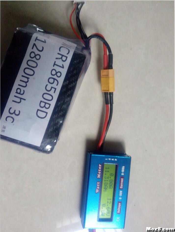

最后我做了一个4S 12800毫安,800克
FPV之路-II  作者:guofenren 9945
FPV之路-II  作者:guofenren 923
在地面放电测试,放到12.6出了11300+电量,试飞后巡航电流很满意,6.5A,4S有这个电流算不错了,在头顶盘旋,最后飞了68分钟,总航程60K左右,而且电还没用完,我打算用这个配置来拉一次距。

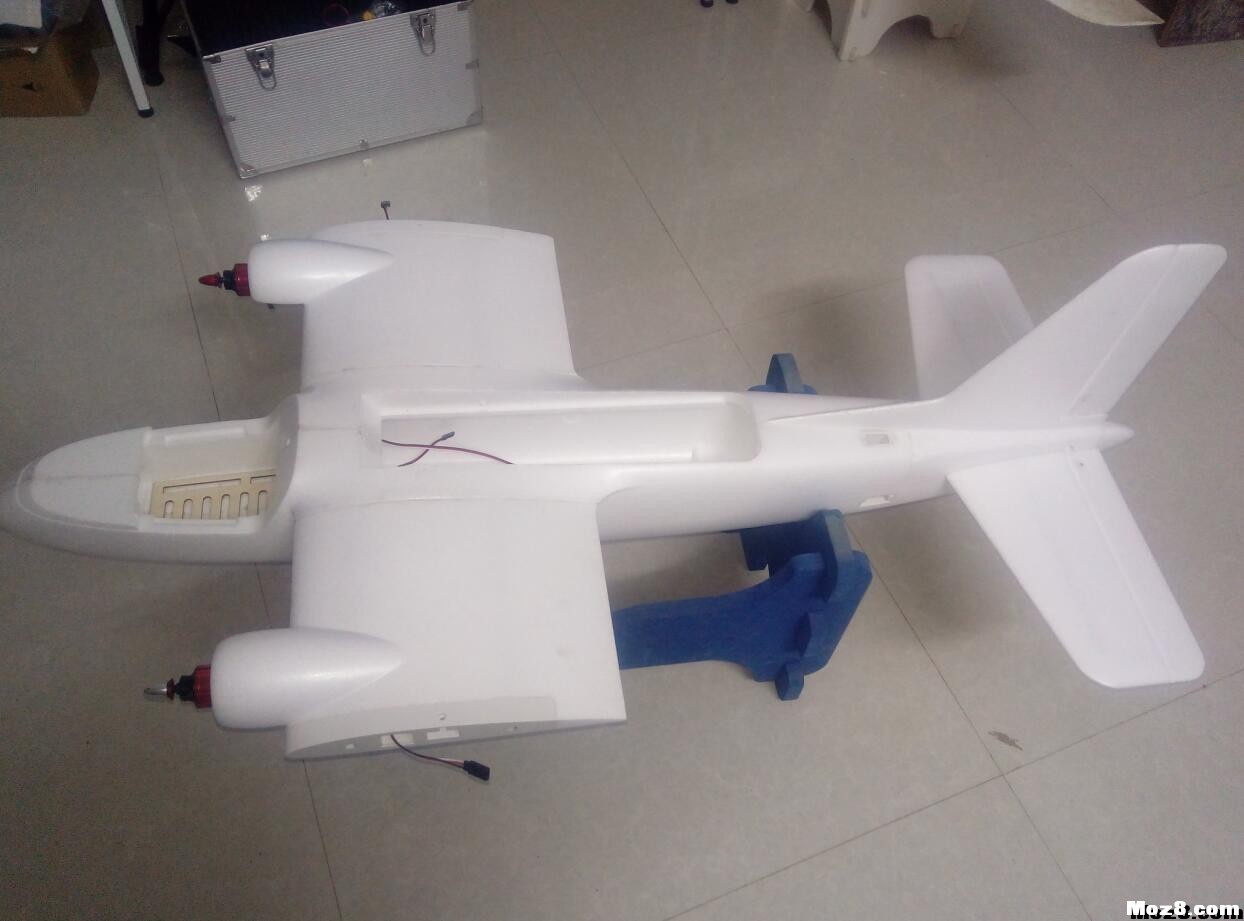

我开始计算,我的小胖带所有设备是1.1公斤,那么说我还能带1.5公斤的电池,算下来是一个4S 22400毫安的18650电池,1.4公斤,最后我决定给图传单独供电,上了一块聚合物4S 1300,所有东西加起来有2.7公斤,刚好与我测试的最大载重相同。
然后是计算,假设4S 22400能放出20000毫安,那么在8A电流下,它能维持2.5小时,也就是150分钟
按照时速50来计算,则可以飞总程125公里
125÷2=单程62.5公里
当然,这是理想环境下的理论值,现实环境中未知因素太多,我们要留一点余量。
这样算来,用单程62的配置来飞单程53,应该是没问题的。
好,理论上是通过了

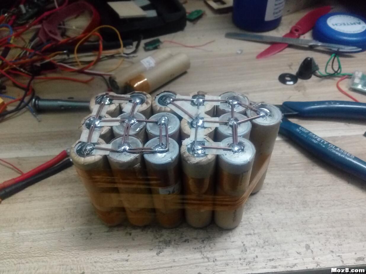

接下来是时候做电池了,我把大胖的6S 7P拆掉了,做成了两个2S 7P(2S 22400),为啥要做两个2S 22400呢,因为如果做成一个4S 22400则放不进小胖里,太大了,要分成两个,而且要把机头切了,才能放进去,然后再把两个串联起来,就变成4S 22400了。
FPV之路-II  作者:guofenren 8387
FPV之路-II  作者:guofenren 7649
FPV之路-II  作者:guofenren 9688
FPV之路-II  作者:guofenren 4599
FPV之路-II  作者:guofenren 1152
接下来是地面模拟拉距,啥意思呢,它巡航电流不是8A吗,那我就在家里用8A左右的电流给电池放电,最后放到12.5V,放出了20000毫安,验证了可以放20000毫安,已基本上是极限。

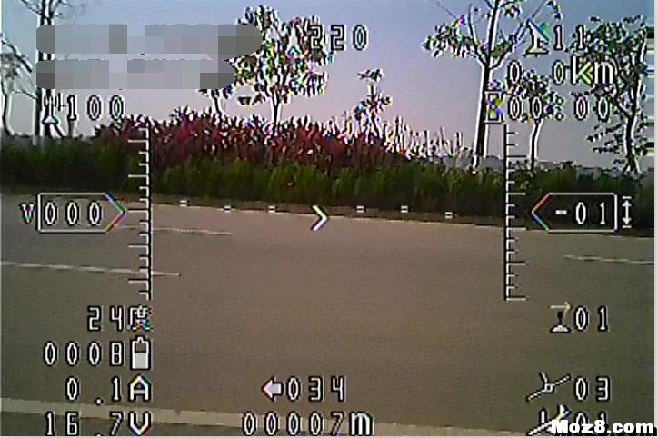

上电后很快搜到了11颗星,成功定位了家的位置。
FPV之路-II  作者:guofenren 2682
早上温度挺低的,24度,我把飞行模式打到了起飞模式,小胖等待起飞,等待去挑战“网友-等待”的单程53。

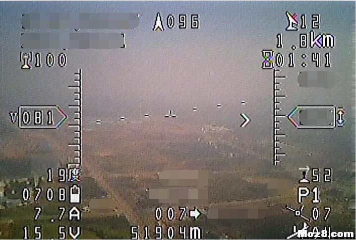

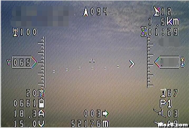

1分40秒后,小胖爬到预设的航线高度,开始以7-10A的电流巡航。
FPV之路-II  作者:guofenren 33

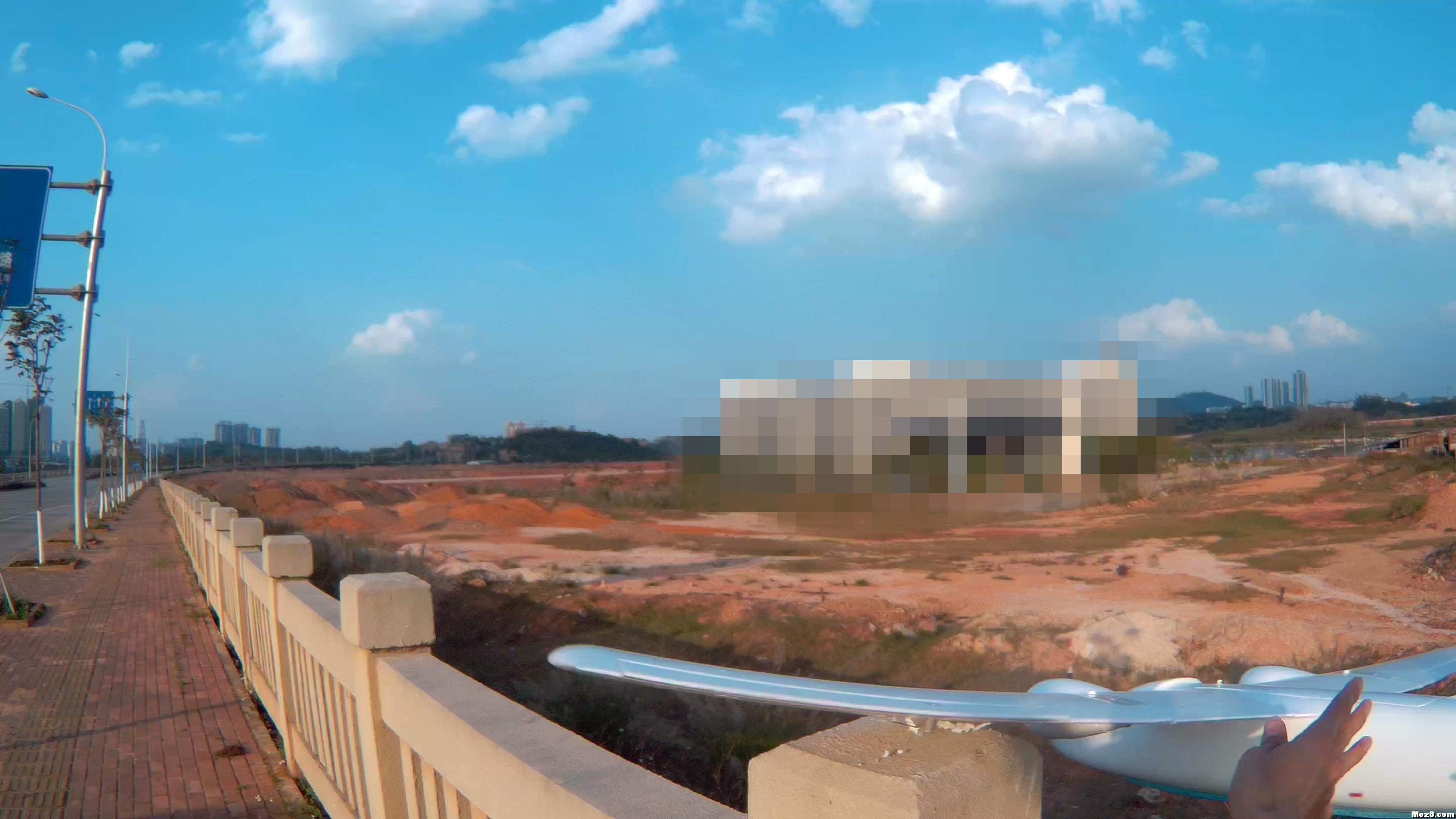

我观察了一下地速,都在55-60之间,看到这个速度我就放心了,最怕看到30左右的地速了。

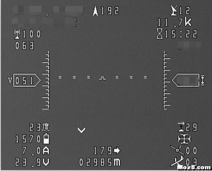

到14K的时候,我的双菱开始出现了雪花
FPV之路-II  作者:guofenren 9244
飞行时间:13分45秒
433信号:100%
地速:58
电压:15.2
电流:13A
耗电量:2928毫安
航程:14.1K
因为是直线飞,在没到终点前,基本上总航程=家距离,航点模式下,家距离那里用来显示下一个航点的距离,所以只能看总航程来看家距离。
我算了一下,2928毫安÷14公里=209毫安/公里
单程53.5即总程107
107公里×209毫安/公里=22378毫安
算下来,和我的电池容量22400毫安差不多
不过我的电池顶多能放20000,再拼点命,最多21000不能再多。
这样看来,理论上似乎是不够电回来呢
不过别急,因为起飞和爬升都是耗阶段,前面这个阶段是耗电最大的,并不能以这段的数据来作基准。

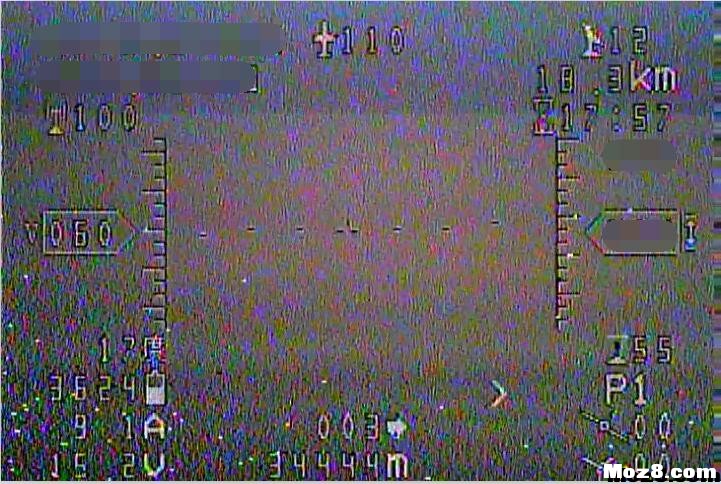

没多久,飞到了18K,这时我的小双菱天线似乎要HOLD不住了,雪花又严重了一些,不过还能认出OSD数据。
FPV之路-II  作者:guofenren 1379
飞行时间:17分57秒
433信号:100%
地速:60
电压:15.2
电流:9.1A
耗电量:3624毫安
航程:18.3K
气温有点低,到了14度。
对于此次433信号,我已经非常满意了,18K还是满的,我已经很久没有得过这样的待遇了,也许黑色9月过去了,我开始转运了。

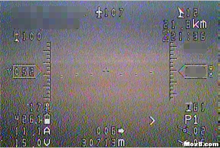

过了一会,去到了21K,不知为何,图传信号反而比18K的时候好了。
FPV之路-II  作者:guofenren 5002

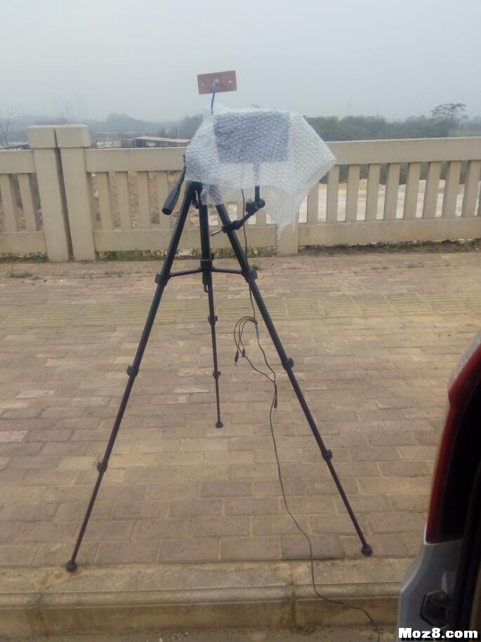

这个时候下起了小雨,我从找车里找出了一个气泡袋,把屏幕和433遮了起来了,以防淋坏了。
FPV之路-II  作者:guofenren 547
FPV之路-II  作者:guofenren 2368
FPV之路-II  作者:guofenren 8905
我退出了QQ,查看了一下GPS跟踪正常,遥测信号正常。

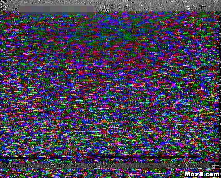

飞到39K后,小双双菱终于挂了,之后完全进入了雪花。
FPV之路-II  作者:guofenren 3010
而433信号则在35K的时候挂掉了。
39K-53K之间,偶尔传来辨认不出的OSD图像
图传挂掉后,我只能在GPS跟踪里看信息,十几分钟后,小胖终于掉头返航了,速度也是在50-60之间,非常好。

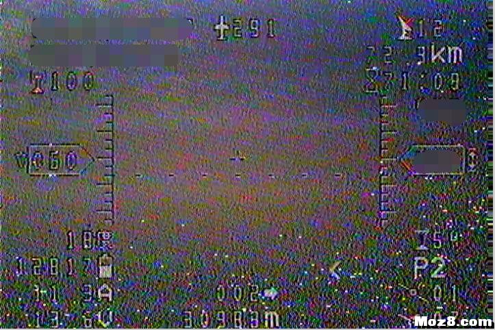

到了30K,图像开始清晰
FPV之路-II  作者:guofenren 5633
飞行时间:71分09秒
433信号:100%
地速:60
电压:13.6V
电流:11.3A
耗电量:12817毫安
航程:72.3K
距家:30.9K
看到还有13.6V,我知道,够电回来了。
也许没玩过18650电池的朋友,看到4S电池只有13.6V,会吓得半死,其实这个阶段的电压正是耐艹的,要到13V以下,才开始没电。而从13.6降到13,还有很长的路要走呢。

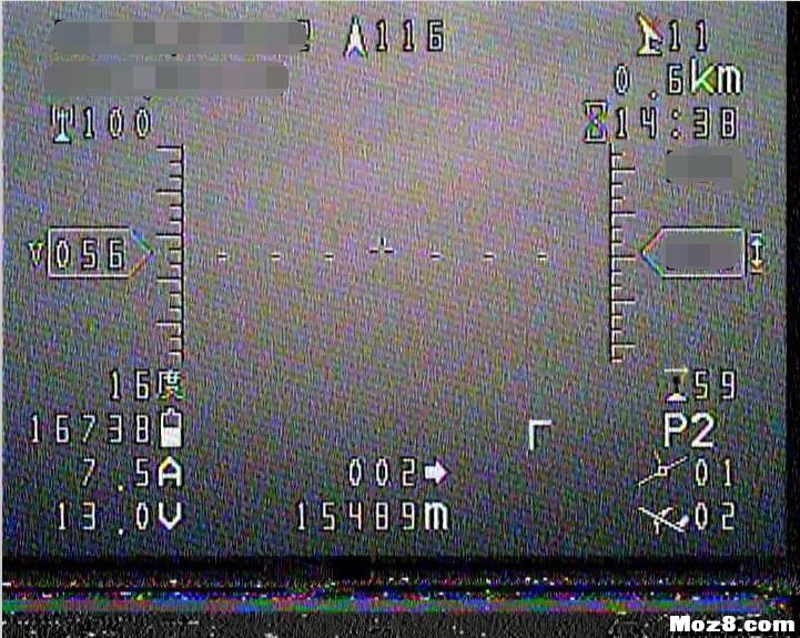

小胖回到了16K
FPV之路-II  作者:guofenren 9937
这时我看到用了14900毫安的电,而且电压已经逼近13V,我就有点紧张了,貌似不怎么够电回来的样子,一般飞到12.5V就要落地,而现在已经到13V了,没有多少余量了,我有点紧张起来。
我随时准备着如果不够电,就找个山迫降下去,不过离20000毫安还有一段时间,先观察观察再说,就算回不到,也差不了多远。
趁这个时间,我赶紧算了一下
14900毫安÷86公里=173毫安/公里
离家还有16K
16×173=2768毫安
需要2768毫安电量,可回到家。
电池可放20000毫安 - 已用14900毫安=5100毫安
耶!够电回来,还用不完了

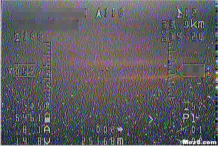

这次算是极限拉距,要把电池榨干的那种,所以我担心的看着屏幕。
这次的433和图传信号和上次一样给力
图传信号比上次还要给力,因为这次航线高度比上次稍高了点。
到了15K,一切正常,就是地速才52左右,没有上次的高,上次的在56-65之间.
不过电流比上次的稳定,上次经常跳到10A以上,这次则平稳的保持在8A+
FPV之路-II  作者:guofenren 9470
到了33K,用电6461,和上次的差不多。
FPV之路-II  作者:guofenren 611
到了44K,图像花得不行,能较容易的认出屏幕上半截,下半截能很困难的认出电流电压。
这个时候433居然还没失控,真是奇迹。
FPV之路-II  作者:guofenren 2228
之后的十几公里就没什么信号了,偶尔有几个认不出字的图像,其余全部是满屏雪花。

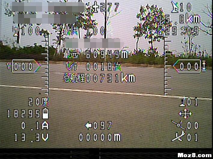

已经双爆表,飞了123分钟,110K
耗电量还没到18000,地速75,非常快。看到这么快的地速,回来就更加不成问题了。
终于回来到头顶了,耗电18241毫安,电压还有13V,貌似可以挑战单程65呢。

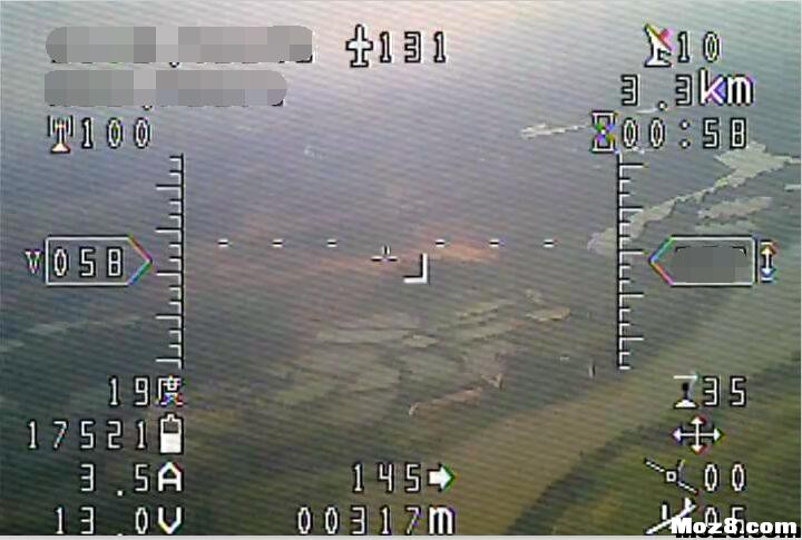

最后我把它降了下来
FPV之路-II  作者:guofenren 230
FPV之路-II  作者:guofenren 6868
FPV之路-II  作者:guofenren 2759
FPV之路-II  作者:guofenren 8772
FPV之路-II  作者:guofenren 5305
FPV之路-II  作者:guofenren 6972

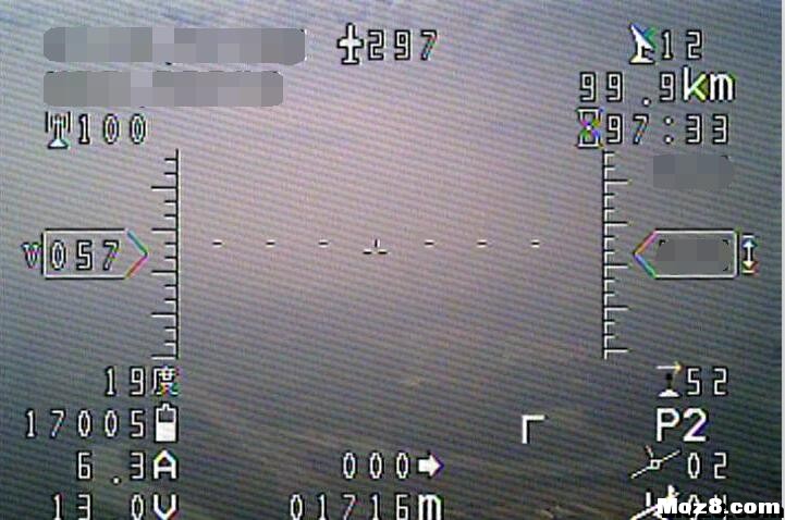

总航程显示115.8,实际应该是122左右才对。
飞行时间:129分钟,即2小时09分
电池回压到13.3V,看来还没榨干,到12V才榨干,有挑战单程65的潜质。
不过后来我没有挑战过单程65,因为天气越来越冷了,电池放电能力有所下降,已经不适合挑战极限了,冬天风也比夏天大,想要挑战,只有等到来年夏天。
再加上老外的单程96实在太叼了,让人无法突破,我就飞飞自己的单程60就够了。

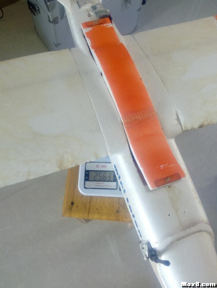

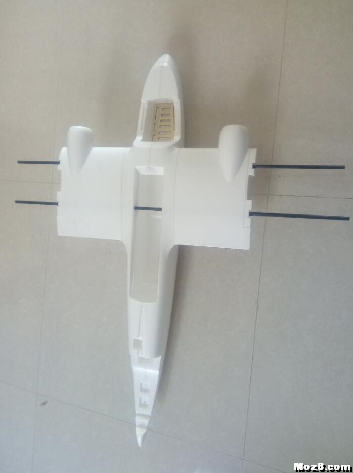

不过我可坐不住,我拍了两架双子星,我喜欢把它叫做客机,打算想尽一切办法,用客机去破台湾同胞大胖的最远距离,我认为,客机应该比大胖飞得更远,用客机来破大胖,应该比较容易一点。
FPV之路-II  作者:guofenren 6722

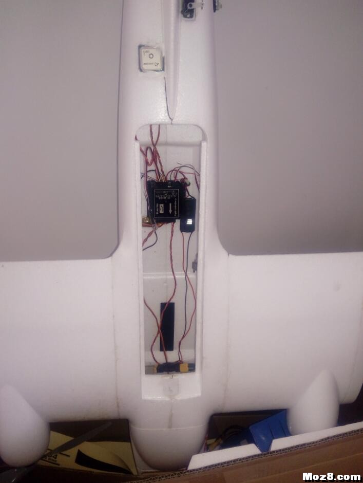

装机的时候,能不装的东西,我都不装,装平尾的时候有几个多余的被我割掉了,差点连方向舵都不想装。
FPV之路-II  作者:guofenren 2674

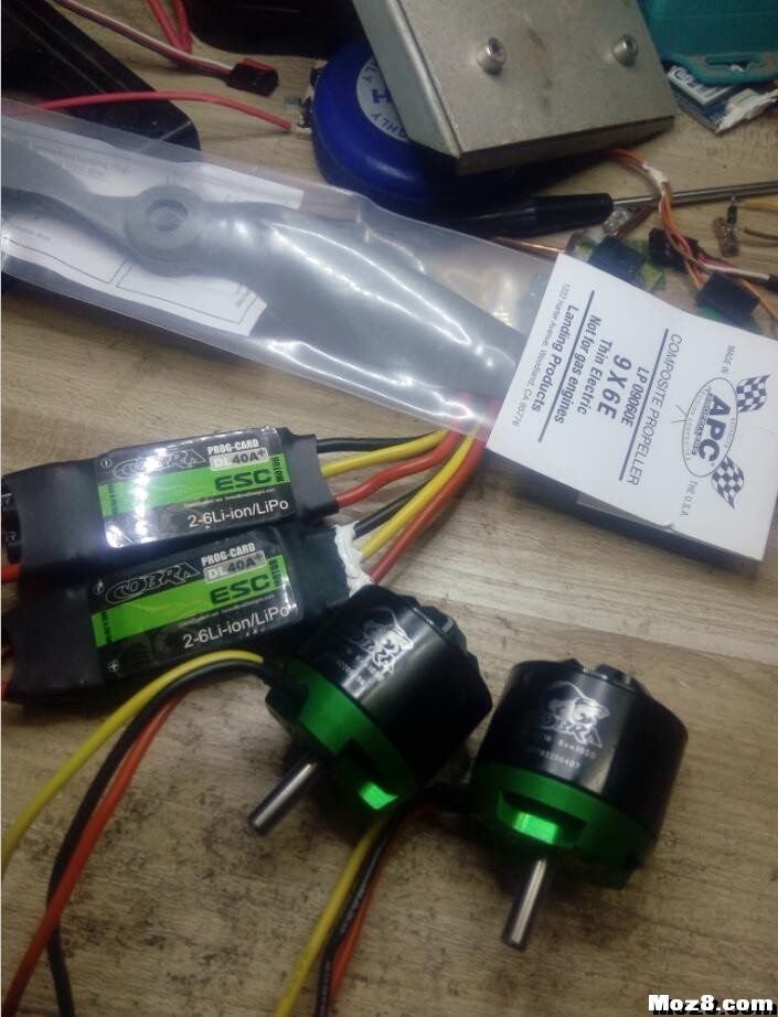

我买了不少电机,不少螺旋桨,进行了推秤测试,期望能从中找到最好的配置,啥叫最好啊,就是即有力,又省电,效率高就是最好。
FPV之路-II  作者:guofenren 1700
FPV之路-II  作者:guofenren 1388
FPV之路-II  作者:guofenren 4339
FPV之路-II  作者:guofenren 6616
FPV之路-II  作者:guofenren 1135
FPV之路-II  作者:guofenren 9955
FPV之路-II  作者:guofenren 6028
FPV之路-II  作者:guofenren 572
FPV之路-II  作者:guofenren 8482
据说客机不用加长就可以飞5公斤的起飞重量,于是我按5公斤的起飞重量来找配置。

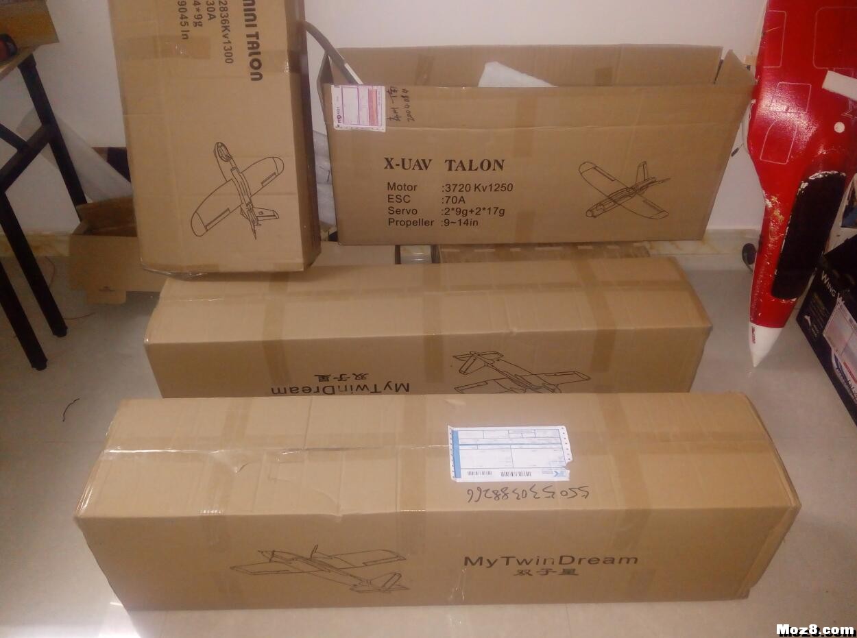

我在到底是用4S还是6S之间纠结,因为官方推荐是6s,而人家大胖飞最远用的是4S,到底是4S牛B还是6S牛逼呢,我决定,把4S和6S全买回来就不纠结了。
客机是双发,电机一次要买两个,我先后买两个朗宇2814-kv1100,两个群汐2814-kv700,两个丹锂2814-kv1050,两个飓风2814-kv540。
打算用KV540和KV700来试6S
用KV1100和KV1050来试4S
FPV之路-II  作者:guofenren 8107

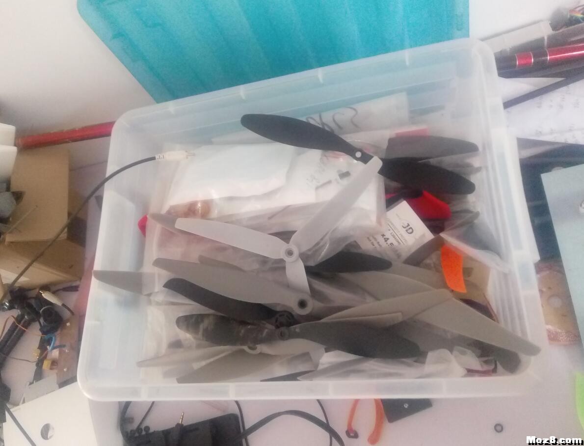

这样问题就出来了,客机基本上每次降落都会坏桨,9寸桨还好点,12寸桨基本必断,每支桨二三十块钱,可伤不起啊,后面不得不买了一些仿品桨回来,这种几块钱一支,坏几支倒无所谓。
最后,在肚子底下贴了一层海绵,可保9寸桨不扫地。

因为是首飞,没打算飞出视距,也为了防止首飞炸机把摄像头炸坏了,所以没装摄像头。
起飞重量3.6公斤。

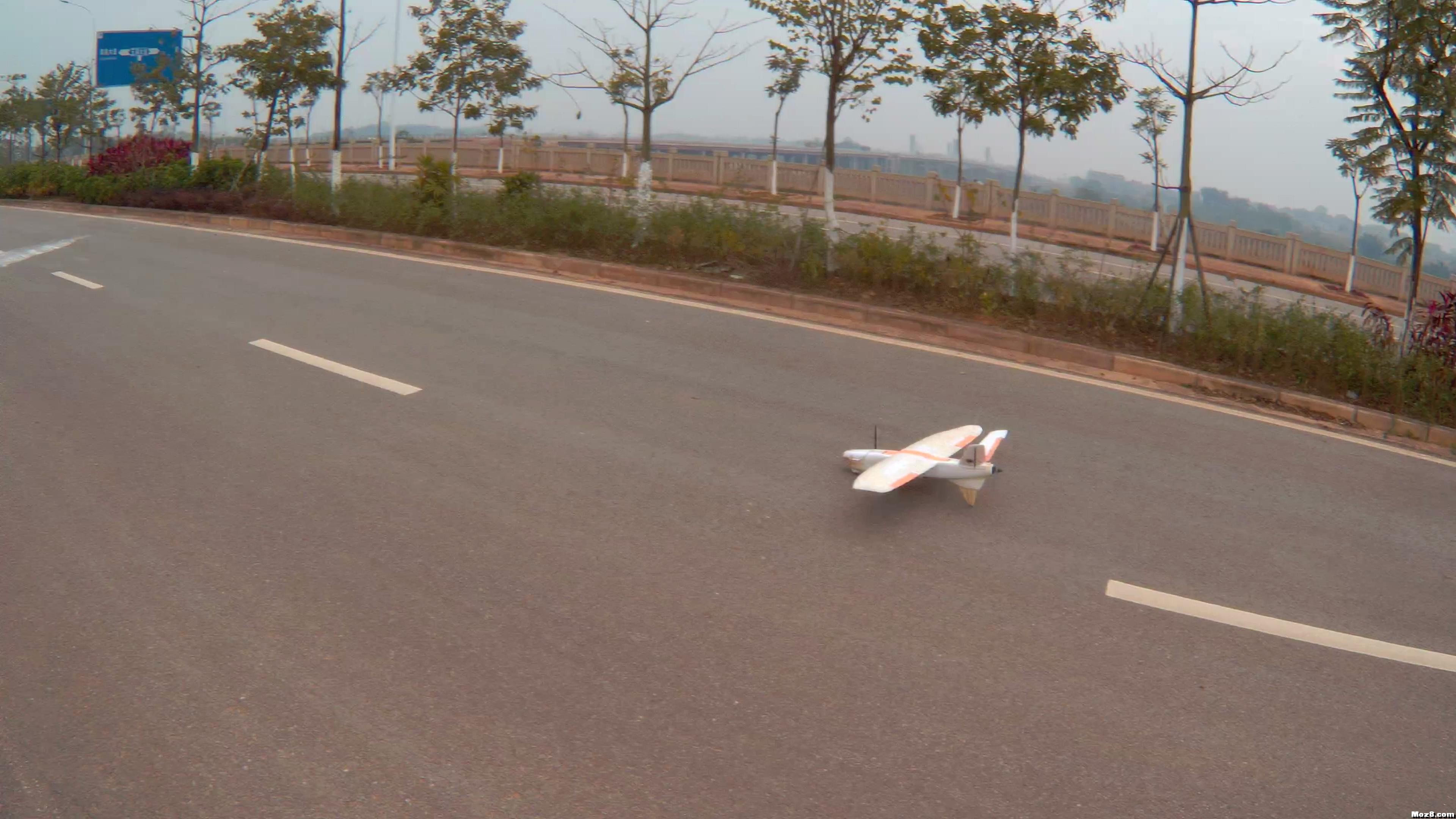

摆好摊后,一切准备就绪,我举起了客机,这回抛机是有2米落差的,抛到路边底下,不过有栏杆。
一阵助跑冲刺后,触发了起飞模式,双发转了起来,我顺手抛了出去
FPV之路-II  作者:guofenren 1241
哎,哎,尼玛,路边栏杆太高了,客机机翼碰到了栏杆头
FPV之路-II  作者:guofenren 6098
FPV之路-II  作者:guofenren 5149
炸机了,炸到了底下,电机在狂转,我马上捡起遥控器,退出了起飞模式。
跨越了栏杆,把客机捡了回来,发现断了一只桨,伤了一边机翼,其它基本没什么损伤,真他妈出师不利,阴沟翻船了,我在这栏杆边抛了不知多少次了,这是第一次炸,看来是久不抛炸了,太大意了。

马上切到定高定向,直线飞了一段距离,我得到巡航电流大约为7.5A,这么轻的机,才3.6公斤,6S动力巡航要7.5A,不行,效率太低了,应该是5A+才对。

客机顺利上了天,得到巡航电流为8.5A左右,日,这可比6S系统省电多了,因为起飞重量比刚才重了,而且相对于4S双发来说,8.5a 的巡航电流算是很不错了,就是不知道到5公斤后,电流会增加多少。
