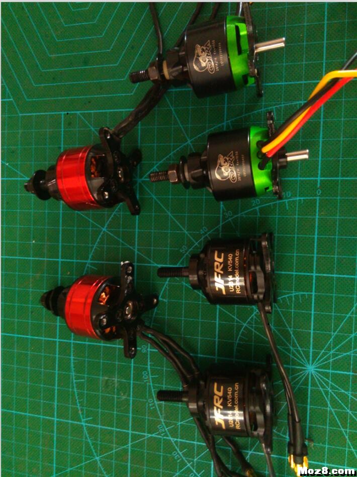

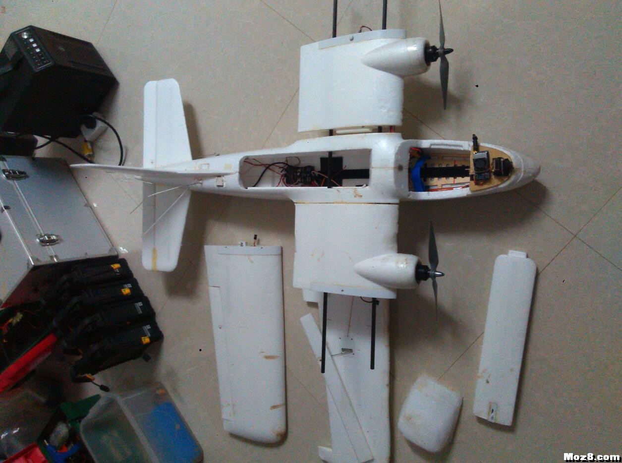

我把乐迪PIX装上了双子星,调好了起飞模式,当助跑速度达到7-8公里/小时,桨就会自动转起来,和U22,A控等异曲同工。
装上了两颗4S 20000,合计4S 40000
FPV之路-II  作者:guofenren 3805
FPV之路-II  作者:guofenren 1412
将客机拉到飞场,今天我要对这两颗电池进行放电测试
装的是丹锂的2814-kv1050,10*6正反桨
之前跟群汐的做过对比,巡航电流都差不多
换这电机可用小桨,减少打地的几率

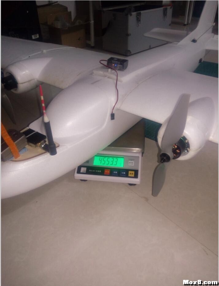

起飞重量大概4.5公斤。

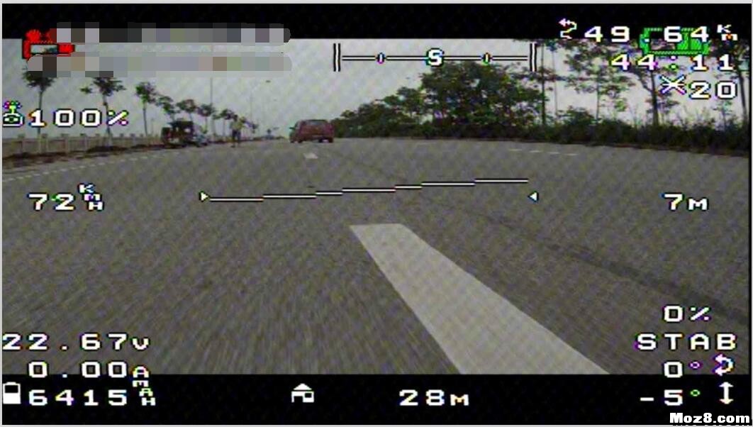

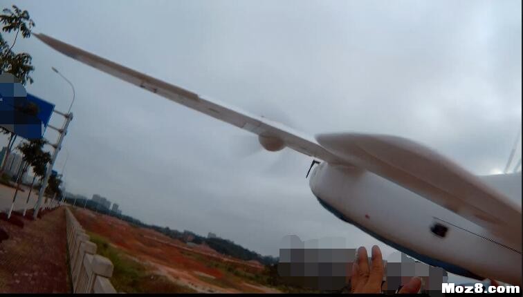

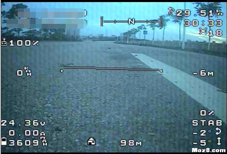

触发起飞模式后,客机全油起飞,电流66A,脱手初速为30公里/小时。
FPV之路-II  作者:guofenren 4690
客机平稳冲了上去,高于路灯后,我切换到平衡模式STAB,开始转弯,朝远方飞去。
FPV之路-II  作者:guofenren 5035

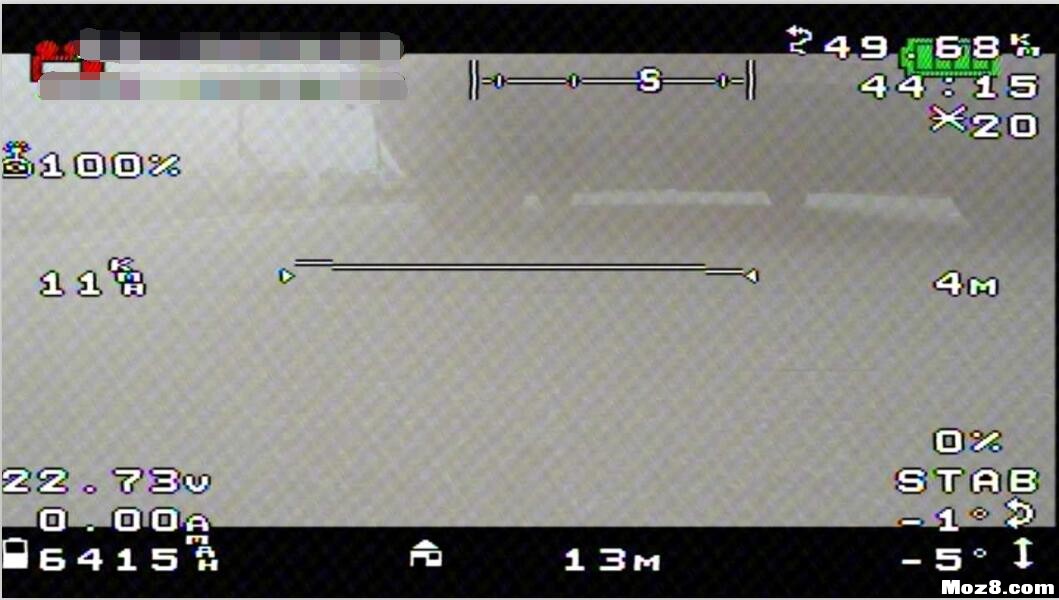

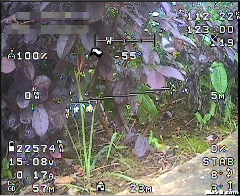

返航到离家28K,飞行了82分钟,电量看起来是没什么问题的
FPV之路-II  作者:guofenren 8983
最后降落,用了22570毫安,电压还有15.08V,总航程112K,飞行时间123分钟(即2小时)
FPV之路-II  作者:guofenren 4145
收摊回家后,我开始总结。
22570毫安飞了总航程112K
平均耗电量为201毫安/公里
我的电池是40000毫安的,在地面测试能放出35000
35000÷112=174
按上次的效率,这组电池可以飞174K,单程85

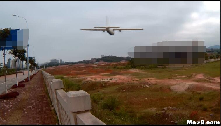

这回还是在栏杆飞场,当天雾水挺大的
FPV之路-II  作者:guofenren 1576

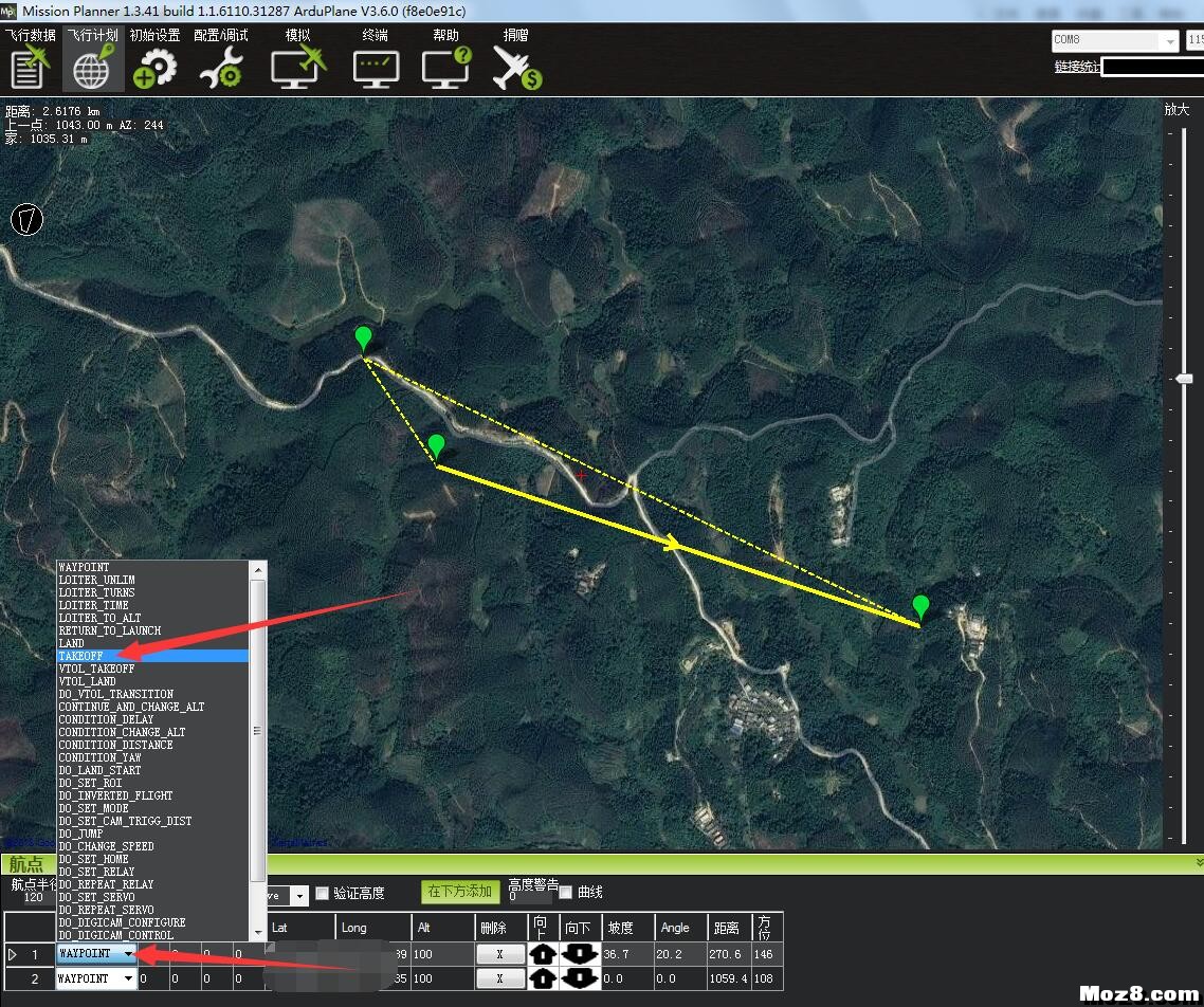

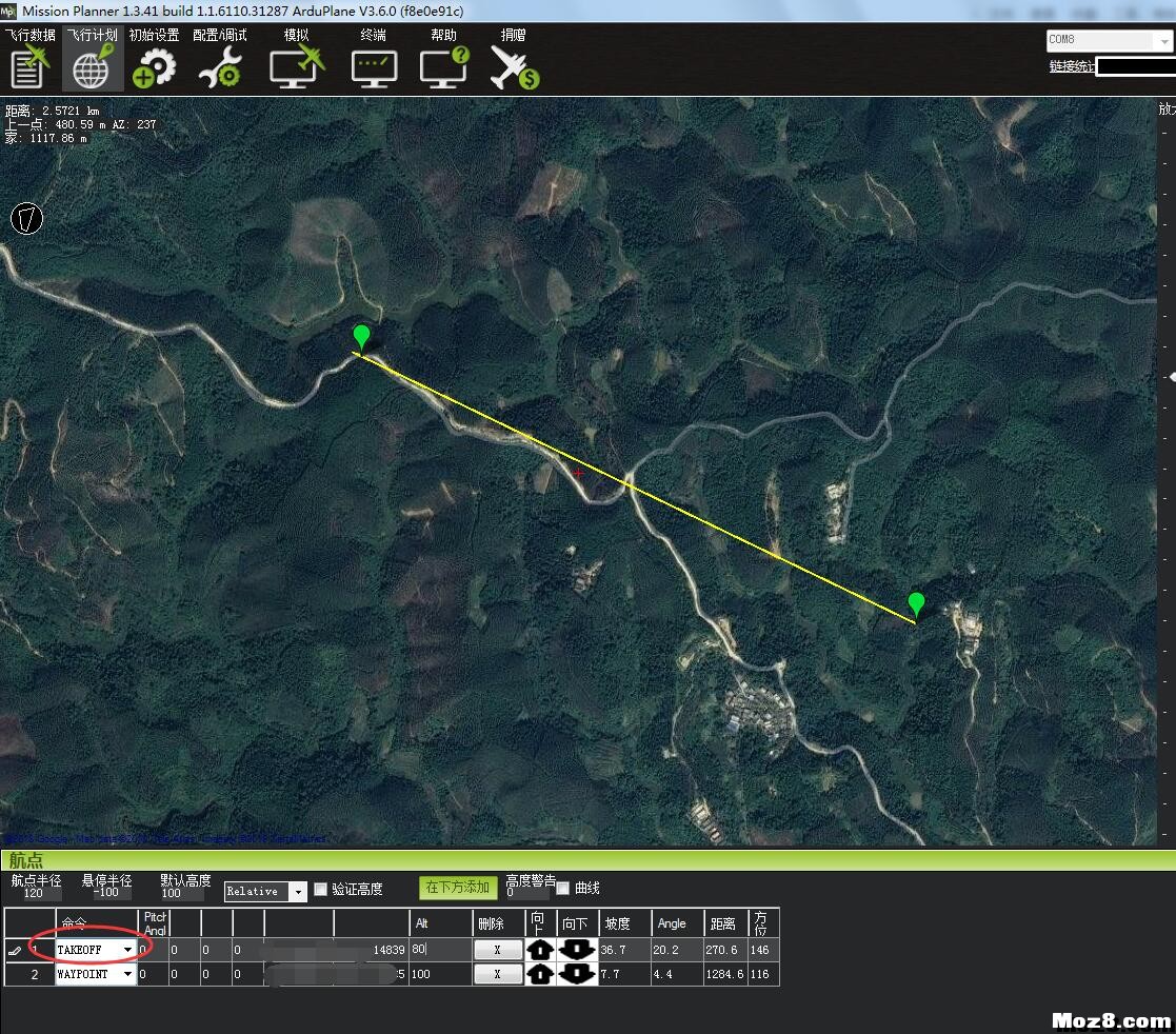

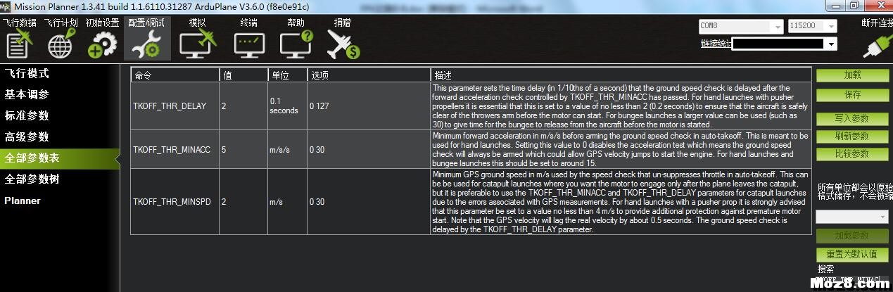

我把飞行模式打到了自动模式(AUTO),PIX手抛起飞就是用的这个模式,之前没讲到,这里我讲一下PIX手抛起飞的设置方法。
它的原理是利用自动模式(也就是航点模式)来触发起飞,当助跑速度达到我们的设定值时,电机就会转起来,我们抛出去后,它就会按照我们设置好的航线飞行(如果抛成功的话)。
第一步:连接地面站,进入配置/调试,全部参数表,搜索TKOFF_THR_MINACC,把这个参数设为3.5-5之间,我设的是4.3
第二步:全部参数表,搜索TKOFF_THR_MINSPD,我设置为2
FPV之路-II  作者:guofenren 2391
上述两个参数决定着助跑时的触发速度和时间,我这个参数一般触发速度为8公里/小时。
第三步:规划航线,我们在家附近大约500米的地方点第一个航点,朝向由你定,朝向吧都不重要,它都能触发起飞,然后第二个航点随便你定多远,后面的航点由你定。
FPV之路-II  作者:guofenren 6018
第四步:点击三角下拉,把第一个航点的命令改为:TAKE OFF(起飞),默认是:WAYPOINT(航线航点)
FPV之路-II  作者:guofenren 7573
    当选择TAKE OFF后,航点1将会在地图中消失,其实它是存在的,只不过它作为起飞航点,不显示出来,我们顺便把航点1的高度改为50-80之间,如果设得太高,它会拼命的爬。
FPV之路-II  作者:guofenren 5565

我跑动了起来

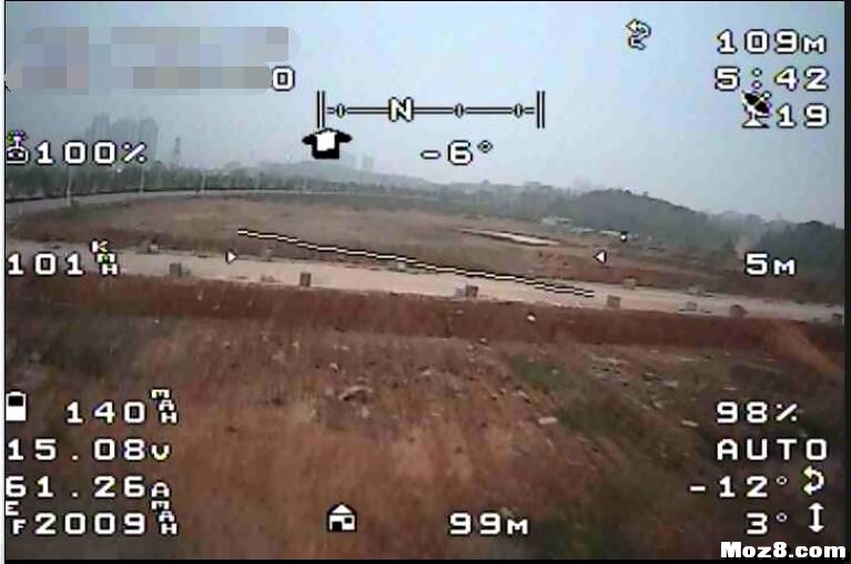

到达了触发速度,飞控开始输出油门,电流瞬间增大
FPV之路-II  作者:guofenren 5574
客机飚出去90米后,速度大增,达到了时速101,同时以最大油门继续爬升。
FPV之路-II  作者:guofenren 8299
转完弯后,开始朝航线飞去。

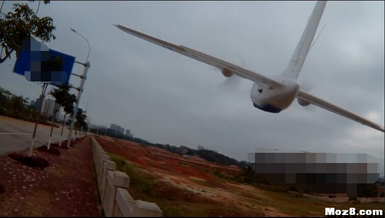

返航电流更低,降到了4A+
妈B,降落的时候,有个叼毛开车过来,看见我玩飞机
就把车停在路中间,把头伸出来看
这时我客机已经进场了,还有不到10秒钟就要落地
FPV之路-II  作者:guofenren 3914
那JB把我跑道给挡住了
我大喊:“快点把车开走!!!飞机要降落了,快点!!!
我连喊了几遍
一边喊一边挥手示意其开走
那JB毛还是不走,这时我双子星还有两米就要落地
距离车尾10米左右
FPV之路-II  作者:guofenren 2668

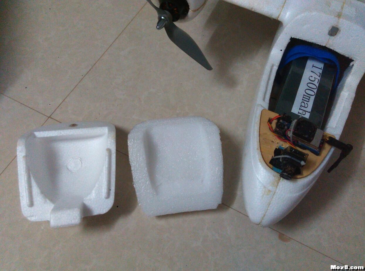

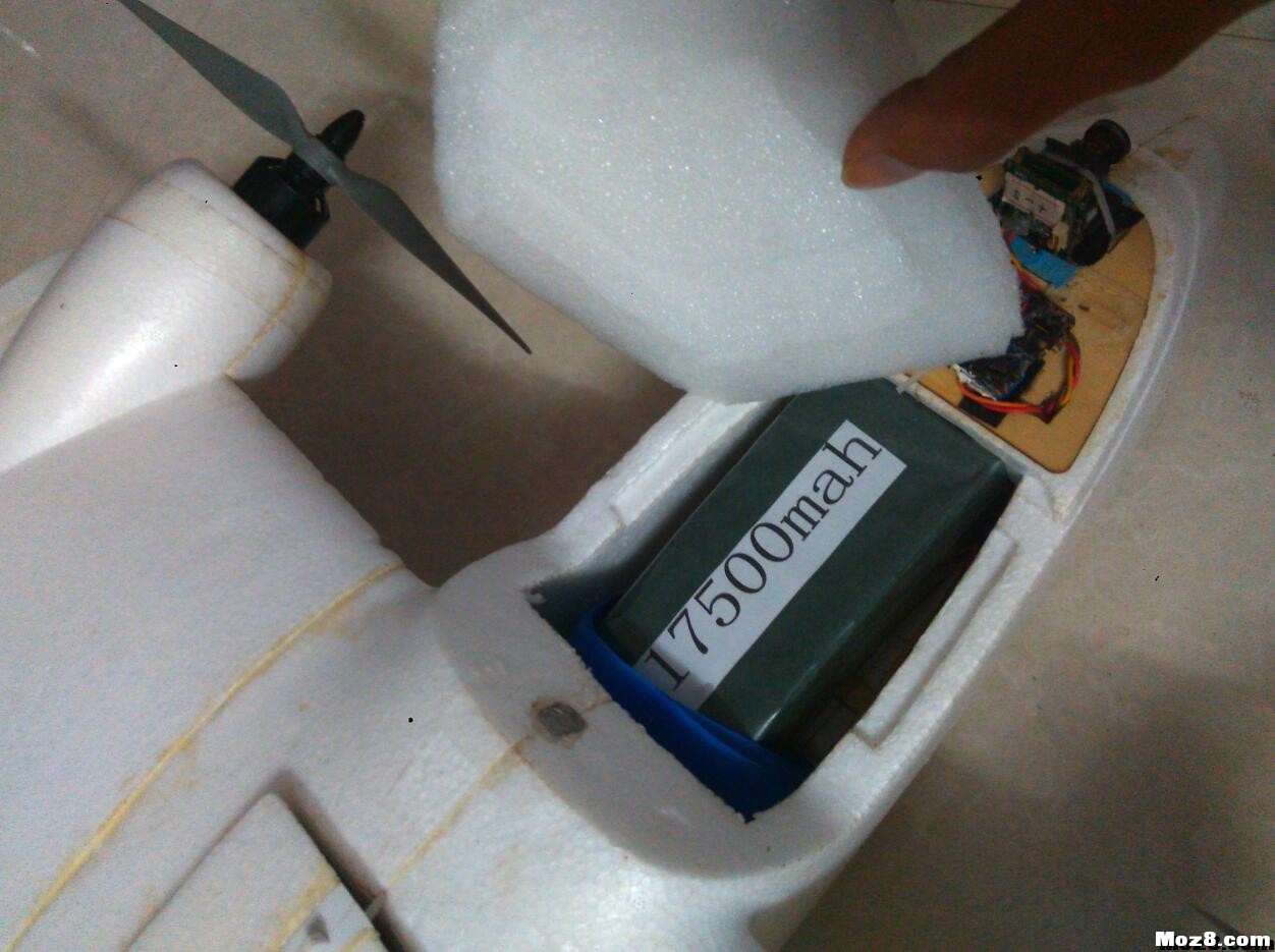

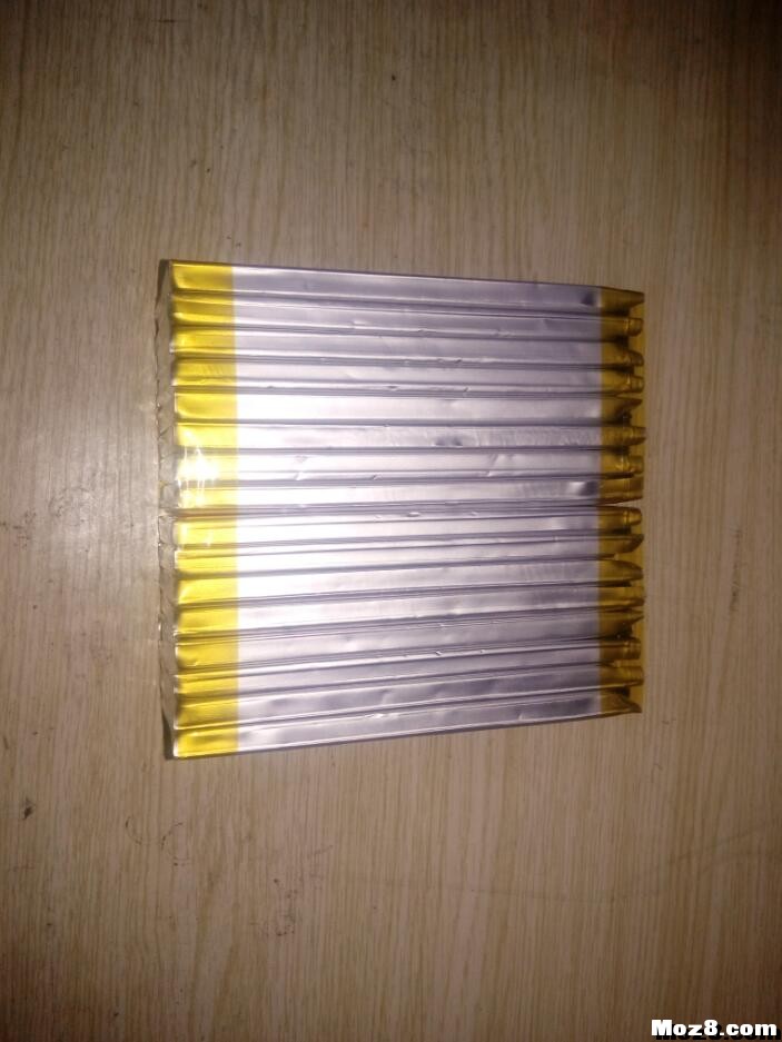

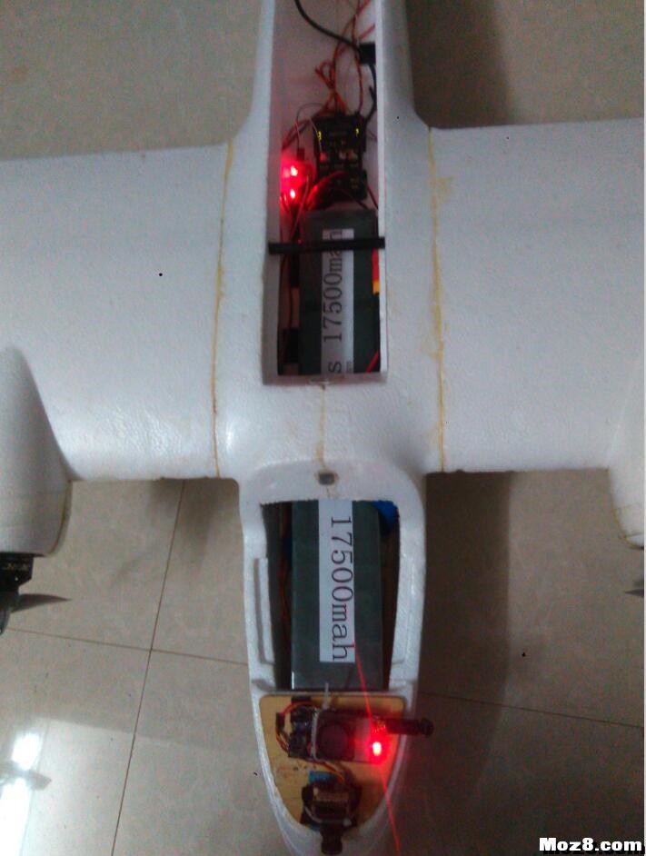

我做了两块6S 17500

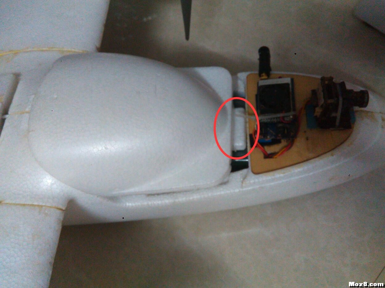

FPV之路-II  作者:guofenren 212

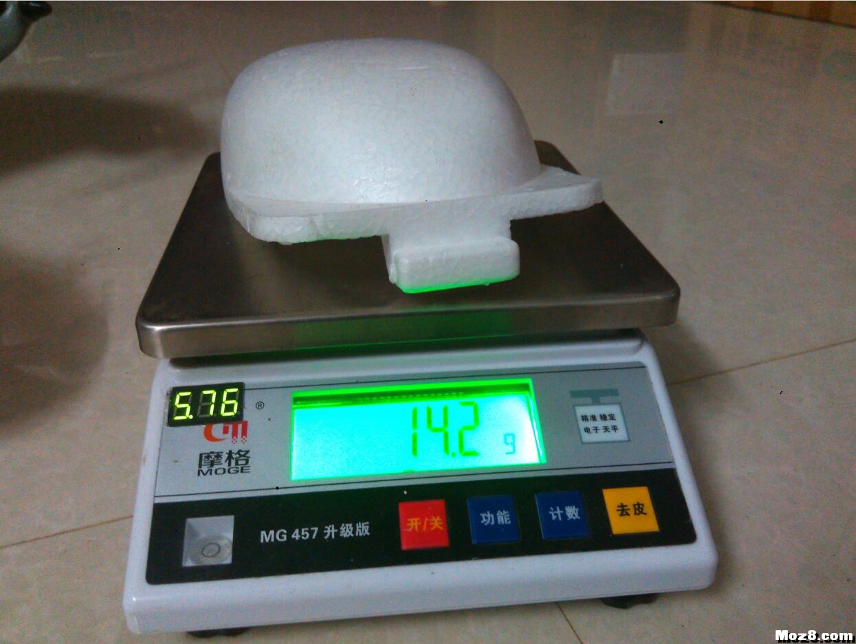

不过放两块电池后可盖不上盖子
我只得自己做了一个盖子
FPV之路-II  作者:guofenren 6184

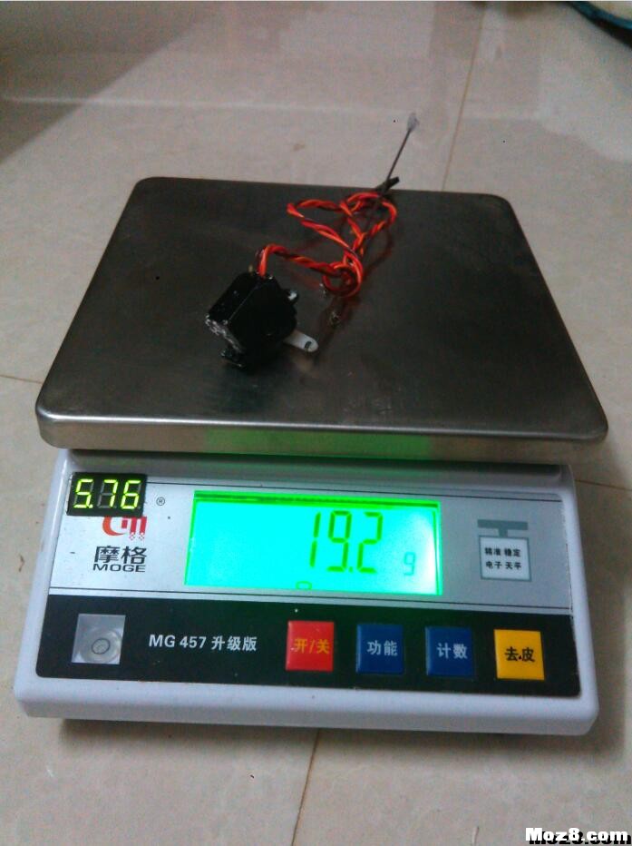

为了减重,我把方向舵机给拆了,减得19克重量。

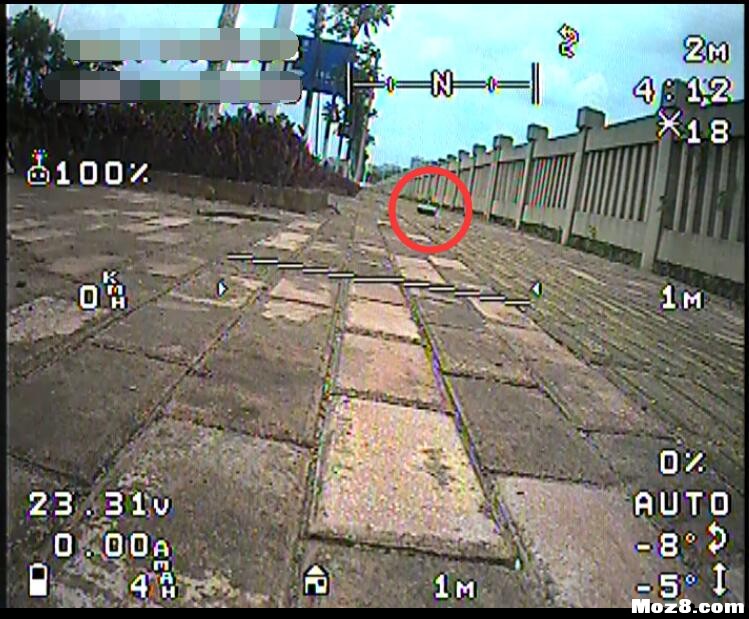

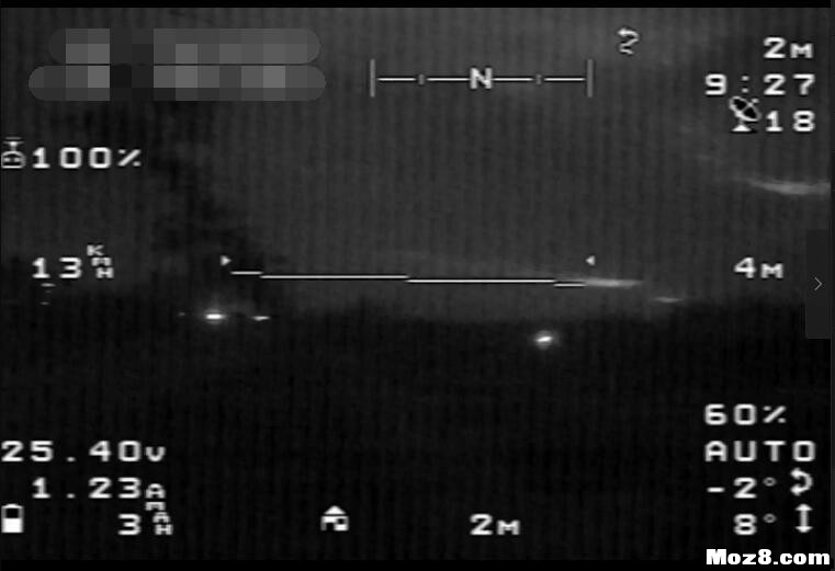

实测上机放电时间
还是栏杆飞场
一切准备就绪后
我摆好了遥控器,以便等下抛机后马上捡起来遥控,有时抛得不好,及时捡控可以救机。
FPV之路-II  作者:guofenren 2485
抛机后,客机平稳升空
一番飞行过后,目测巡航电流为7A左右
然后继续把电放完
FPV之路-II  作者:guofenren 7520
最后降落
飞行时间:274分钟(4.56小时)
总航程:255K
落地电压:19V
总耗电量:30427毫安

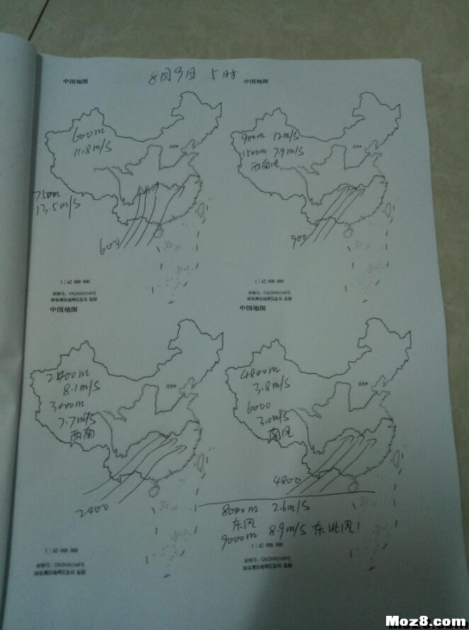

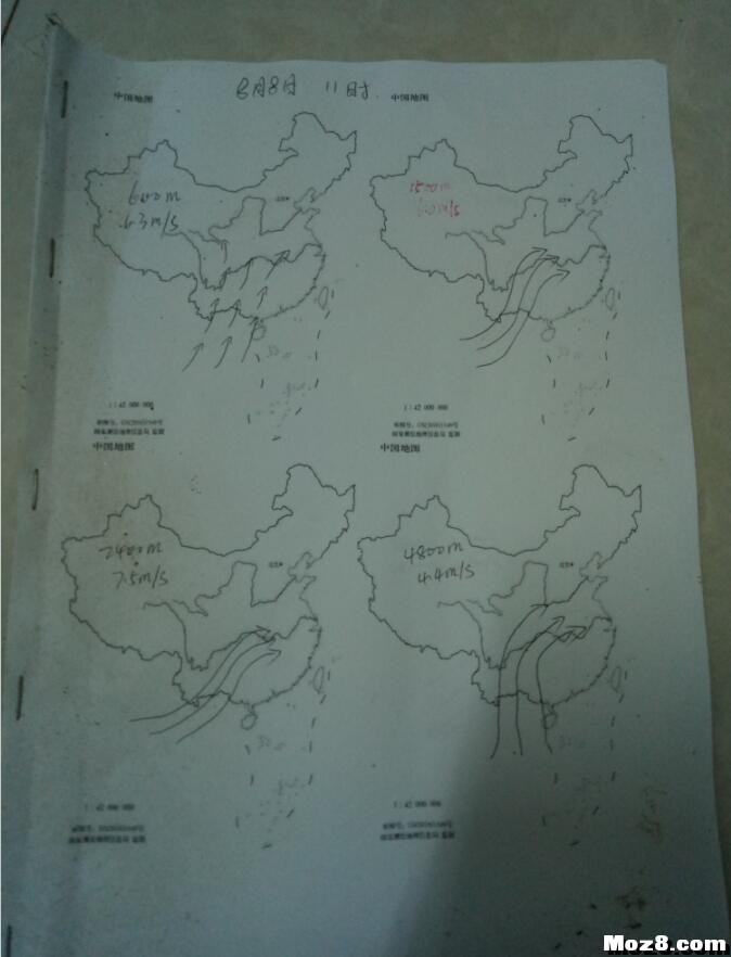

为了挑选一个黄道吉日,我开始每天在Winty里查看天气
并记录一天当中几个时段不同高度的风向风速
FPV之路-II  作者:guofenren 5223

很多朋友都知道Winty是什么东西
不过还有些不知道,我在这里讲一下
Winty是一款可以查看大气层中,各种不同高度的风向和风速的软件。
FPV之路-II  作者:guofenren 7355
有PC版,也有手机APP版。
你可以在里面查看地面风速多少,300米高什么风向,2000米高什么风向,多大风速等等
还可以查看风向预告,不过毕竟预告嘛,准不准不好说。
经过一段时间的观察,我找到了一些规律之后
配合实际天气情况,决定就在几天后进行双子星不加长单程130挑战。

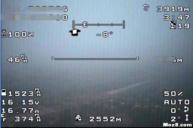

爬到安全高度后,切了自动模式,开始飞航线
FPV之路-II  作者:guofenren 4692
到达距离家5K,巡航速度非常慢,才30+,日,逆风!

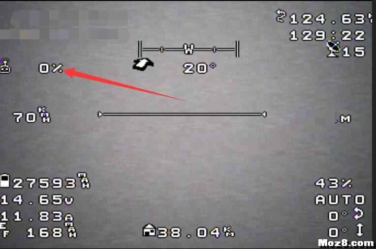

飞机处于爬升阶段,地速较低,正常
不过雾挺大
FPV之路-II  作者:guofenren 2279
17.66K后,433开始失控
FPV之路-II  作者:guofenren 9873
此时已脱离爬升期,处于正常巡航
地速70左右,我心里窃喜
这出去侧风都有70时速,回来是有小小的顺风,那应该也不低

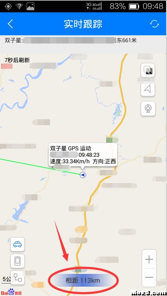

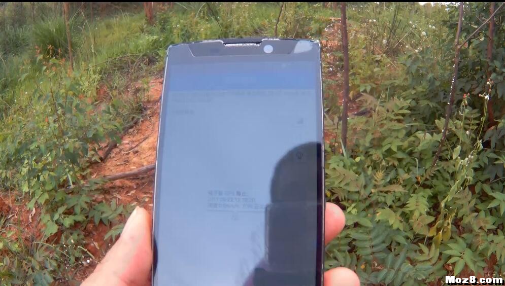

我打开手机,在定位器里跟踪
看到地速一直是70左右,比较宽心
在定位器APP

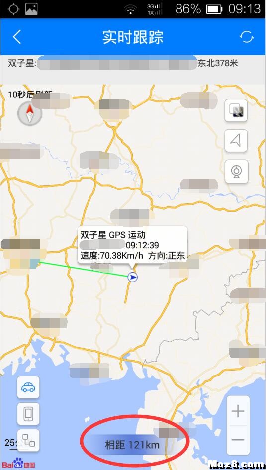

看到客机去到了82K,地速70
FPV之路-II  作者:guofenren 7818

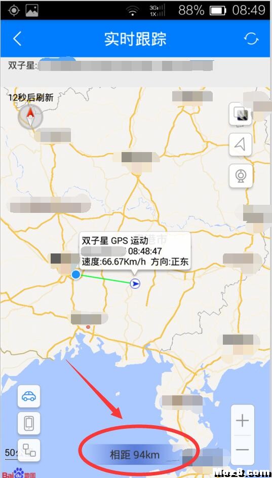

过了8分钟,客机去到94,地速66.6
FPV之路-II  作者:guofenren 1900
又过了20多分钟,去到了121K,地速70.3
很快就要接近终点了,还有9K,加油!
FPV之路-II  作者:guofenren 3668
7分钟过后,终于抵达了终点130K,地速68.5
FPV之路-II  作者:guofenren 8119

FPV之路-II  作者:guofenren 1504

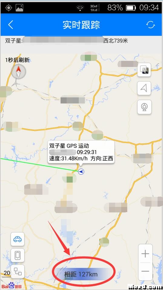

进入APP后,居然发现双子星又动了!
距离90K,地速32
FPV之路-II  作者:guofenren 2030

过了20分钟,终于又刷新了数据
距离77K,地速24,妈个B的,地速更慢了
24的地速我也是醉了
FPV之路-II  作者:guofenren 8494

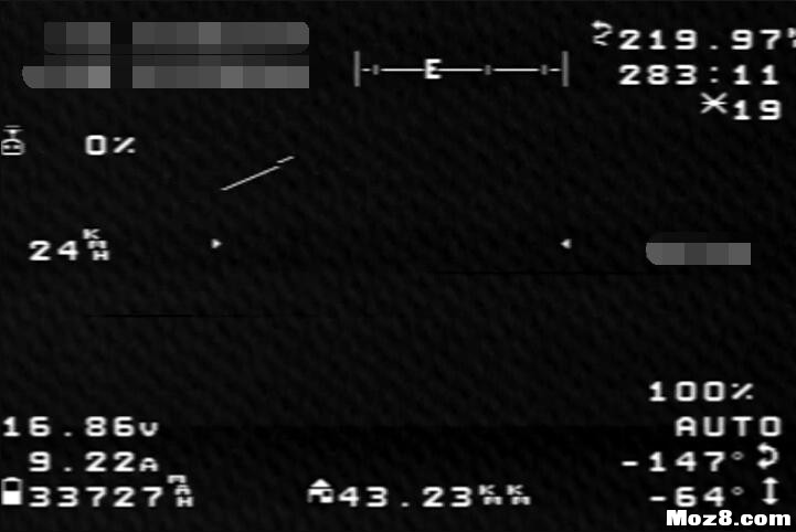

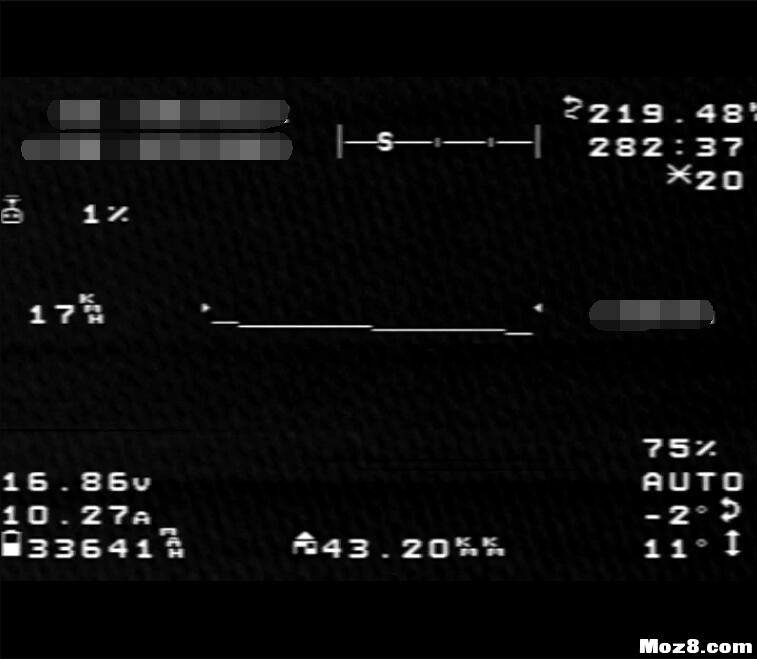

这时,图传可能有信号了,我忙架起了屏幕
我这次上的是欧姆威1W的图传
把小四菱对准飞机回来的方向
一上电,马上收到了非常清晰的图像
不过是黑屏
我第一眼马上看电压:17.27V
耗电量:33405
离家还有44K
FPV之路-II  作者:guofenren 2603
我的妈呀,已经榨干了,须马上降落了
不过一看,屏幕是黑的,应该是摄像头坏了
没法降啊
不管了,先把油门减了再说
我马上架起了433,开了遥控器
尼玛,没信号,17K都没信号,特么倒霉

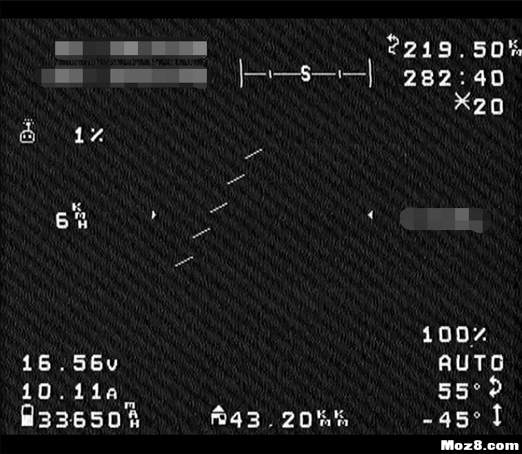

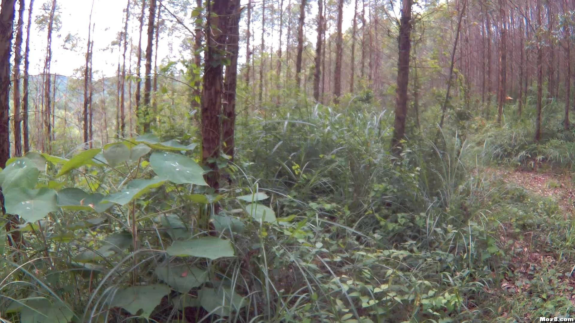

我把屏幕放到了地下,拍了一张照,用于记住经纬度
FPV之路-II  作者:guofenren 5609
没办法,只能眼睁睁的盯着屏幕看,期望双子星越来越近后,早点接上433信号。
我打开GPS工具箱,输入了双子星当前经纬度
想从卫星地图里查看当地地形
然后等433有信号后,马上收油门,往没有人烟的山里迫降
还没等我查好地形,电压掉到了16.8V
然后地速降到了17km/h
FPV之路-II  作者:guofenren 7402
