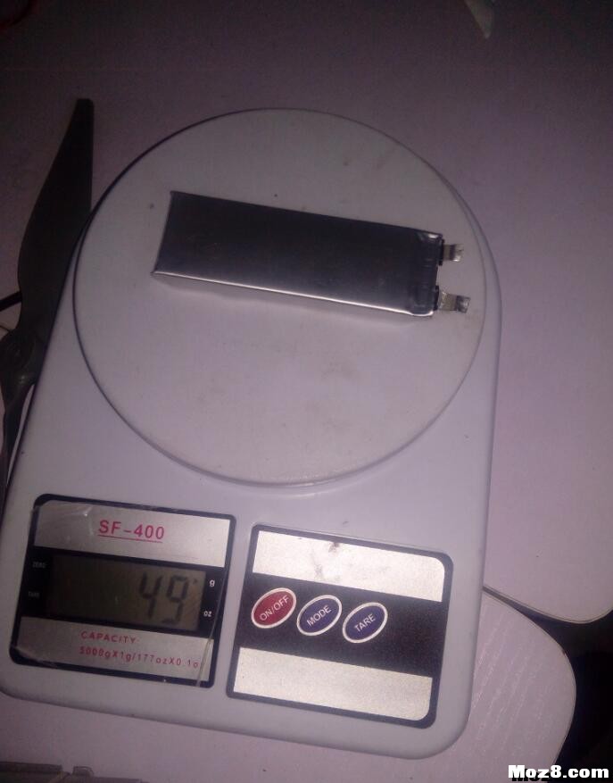

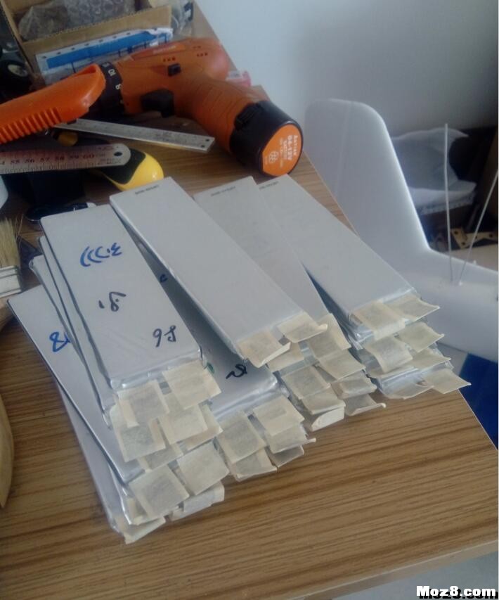

最后我淘到了一款电芯,号称是三元聚合物电芯,同时拥有聚合物电芯的暴力和18650电芯的宽放电平台,截止电压可以放到2.75V,而放电倍率则是20C,而且还不贵,价格和普通锂电一样,我欣喜若狂,喑自庆幸,心想这回终于有杀手锏了,突破老外的世界记录指日可待。

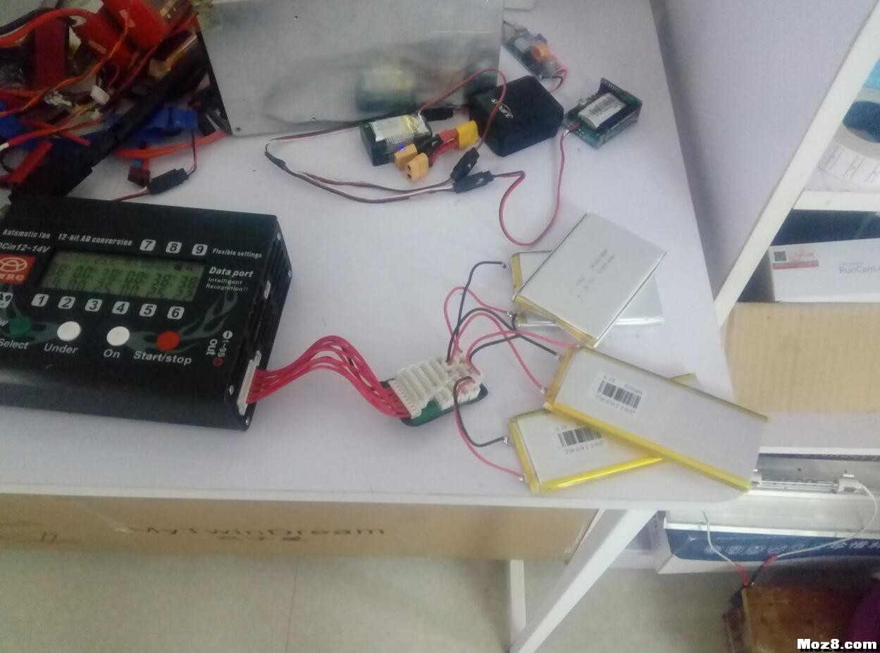

我买了几十片回来,打算组成两块4S 20000毫安,两块并联就是4S 40000毫安,用来飞双子星。
不过在飞双子星之前,我打算先用来飞小胖子,我首先组了一个6S 10000毫安的给小胖。
FPV之路-II  作者:guofenren 8723
地面大电流放电,测试电池没什么问题,我给小胖换了6S电装,拉到了飞场。

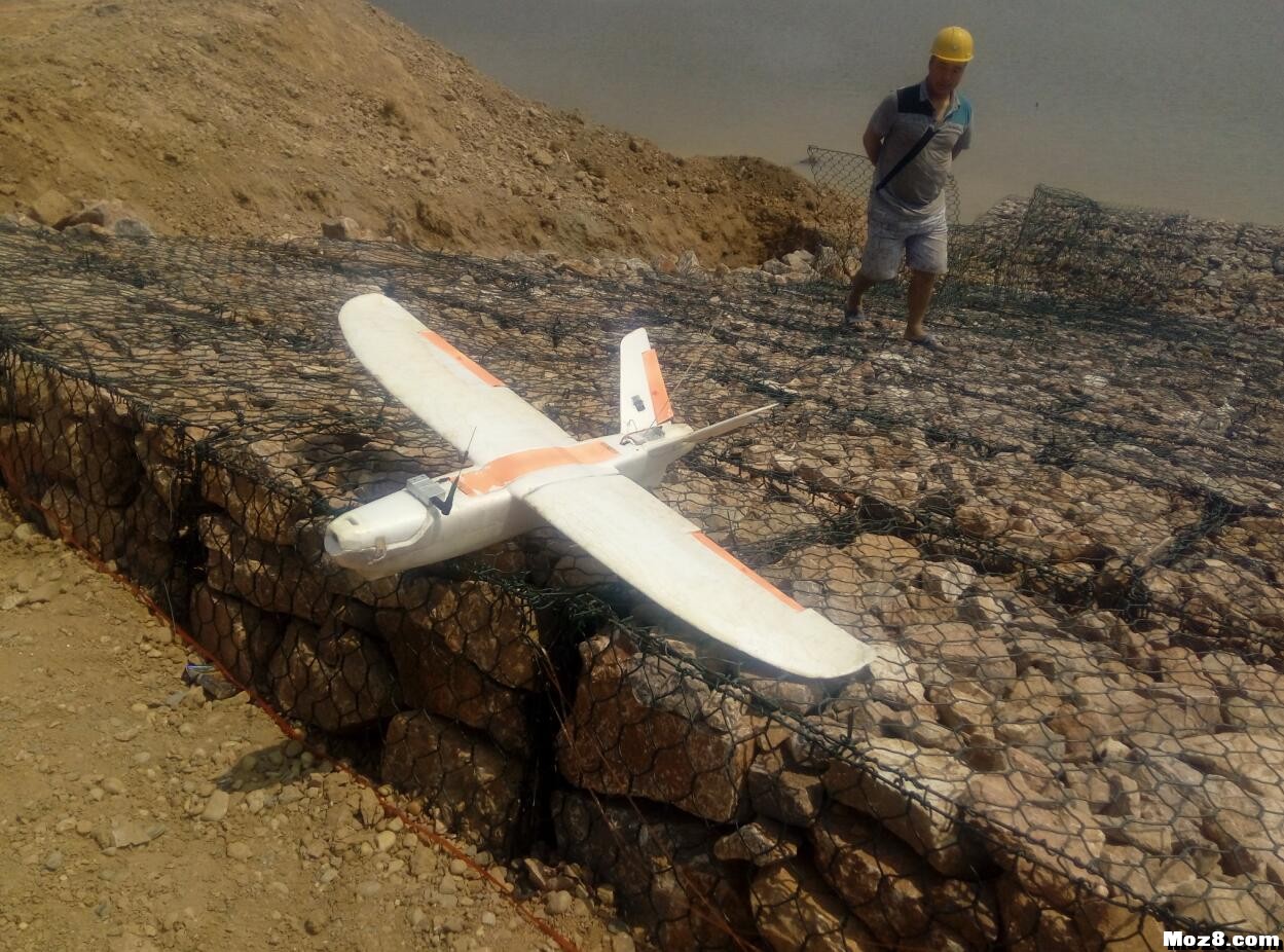

四处目测了好一会,终于,我在铁丝网上发现了小胖,哈哈哈,竟然给我找到了,真他妈幸运。
FPV之路-II  作者:guofenren 9959
我快速朝小胖走去,小胖旁边十几米远的地方有个工人在施工,我走到了小胖旁边,发现除了垂尾有点坏外,竟然没有什么损伤。
附近那个工人走了过来
FPV之路-II  作者:guofenren 2508

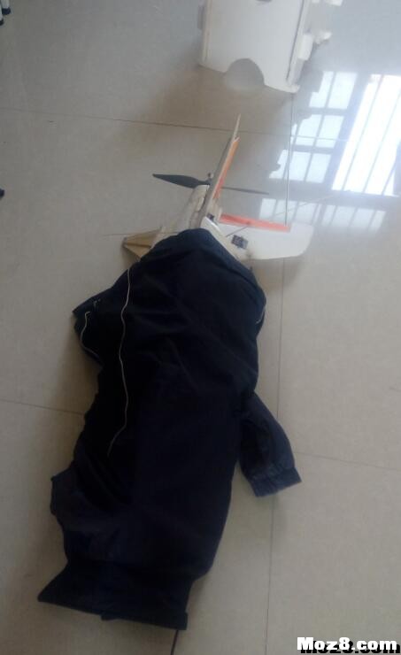

我脱下了外套,把小胖包住后,朝停车的方向走去。

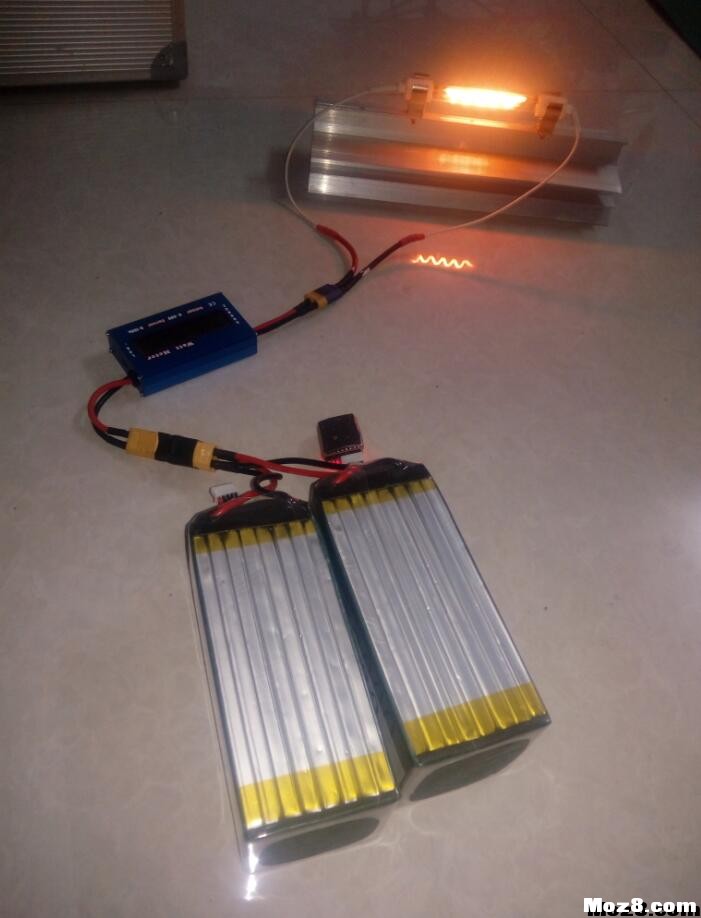

我把剩下的电芯做了两个4S 20000毫安的电池,每个重量1290克,两个就是2600克不到
FPV之路-II  作者:guofenren 7870
FPV之路-II  作者:guofenren 5861
这样加上双子星1900克,就是4500克,跟我之前试飞的4.5公斤重量一样,我打算用这两个电池,刷新一个自己的新记录。
先在地面做放电测试
FPV之路-II  作者:guofenren 571
