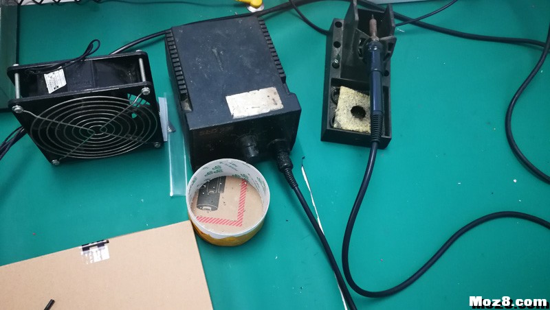

首先说明一下,改功率有风险,没有焊接功底的千万不要尝试,除非你非常有钱,不在意钱上次我改了e7082TM这个图传,把功率从200mW调整到了500mW,用了将近一年也没事。
图传改功率 图传 作者:wxlll 5432
但是有个技术宅和我说,他改了一个TS5823,但是改完后用了一会儿就烧掉了。
我在这里和大家说一下改功率要注意的情况:
1.尽量找散热比较好的大板子
2.25mW通常无法超过50mW,因此板子大小不是很重要
3.如果是小图传,一定要找引入过热保护机制的图传,否则功率改大了只会导致烧坏板子。

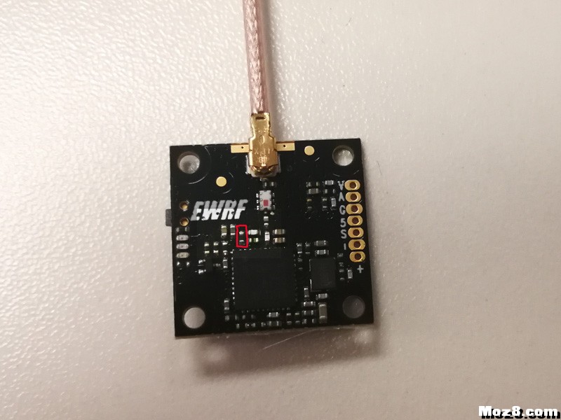

下面选择一款便宜,弄坏了不心痛的板子来改功率。目标是25mW改到50mW。
图传改功率 图传 作者:wxlll 8773
把图片的红色的电阻从27欧姆改到10欧姆就可以了。不过电阻真的很小,动手能力不强的人不建议搞哈。自己作死的图传也不好找厂家售后。但是只要操作正确,功率是一定改过来的。建议用热吹风焊接机的最好用热吹风焊接机弄。改好后实测功率是45mW左右。

上班时间,老板就坐在我隔 壁,不敢太嚣张了,有什么问题的可以私信我交流。

发表于 2018-11-26 11:48:42 | 显示全部楼层
好办法,图传坏,一般是那个地方。

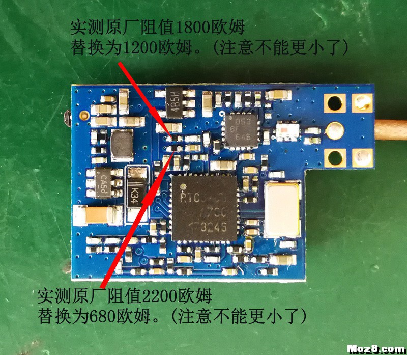

黑羊200mw能改800mw吗?
看板子差差不多,有过热保护

 楼主| 发表于 2018-12-5 13:39:43 | 显示全部楼层
100mhz 发表于 2018-11-27 15:28
黑羊200mw能改800mw吗?
看板子差差不多,有过热保护
黑羊的和EWRF的e709TM3 Pro是一样的,都是单片软件调功率的,我软件不会····图传改功率 图传 作者:wxlll 2341

 楼主| 发表于 2018-12-5 13:40:55 | 显示全部楼层
wxlll 发表于 2018-11-26 11:46
水印错了,重新上
一般不是烧IC就是PA
 楼主| 发表于 2018-12-5 13:41:57 | 显示全部楼层
