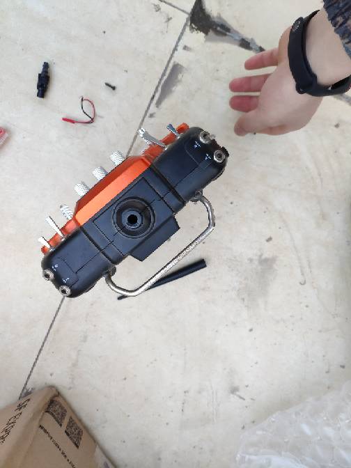

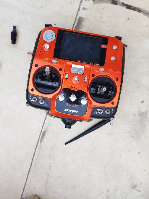

收了个开关摔断的控,今天到货,续更。。。

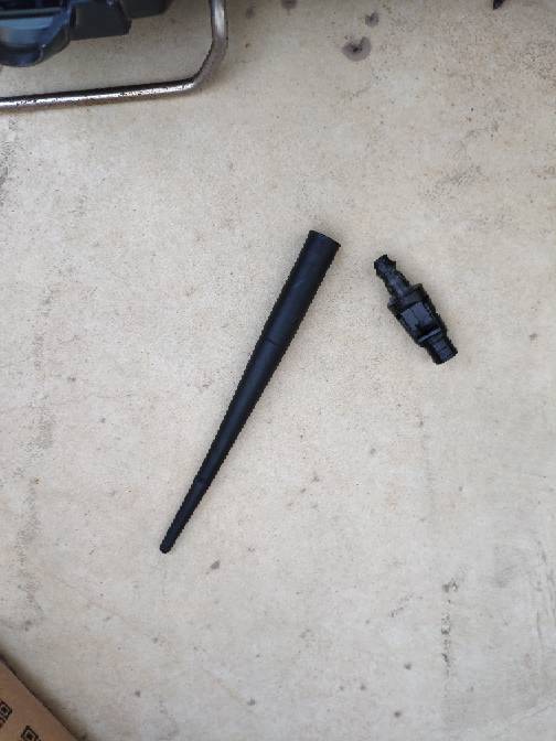

发表于 2020-3-20 09:54:21 | 显示全部楼层
上帝派我来 发表于 2020-3-19 22:41 乐迪at10好修不好修 乐迪 作者:wn.wangnan 3915
顺便问下,这个天线能换成别的高增益天线吗
换个sma头的线,接高增益的天线

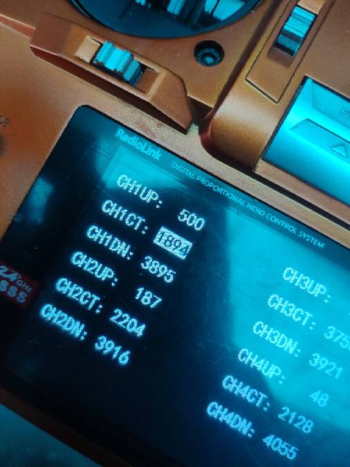

 楼主| 发表于 2020-3-20 12:27:20 | 显示全部楼层
这个数值老是跳是什么原因?

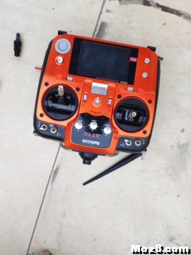

 楼主| 发表于 2020-3-19 22:41:50 | 显示全部楼层
Moxing8009 发表于 2020-3-19 21:42 乐迪at10好修不好修 乐迪 作者:上帝派我来 1862
淘宝几块钱的开关换了就搞定,问题是硬件和固件要没毛病,不然你换了也没救
应该是没有别的毛病了,开关问题,有时间更新下固件

 楼主| 发表于 2020-3-19 19:32:23 | 显示全部楼层
开机正常
乐迪at10好修不好修 乐迪 作者:上帝派我来 2210

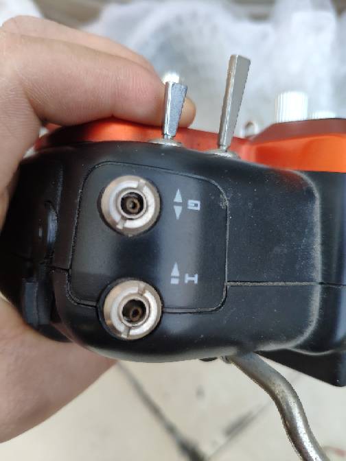

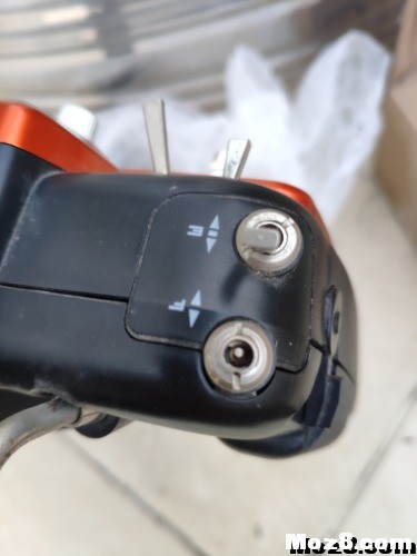

发表于 2020-3-19 15:14:26 | 显示全部楼层
很好修,乐迪开关是硬伤,经常要清锈,不然会接触不良
 楼主| 发表于 2020-3-19 15:36:07 | 显示全部楼层
a204532 发表于 2020-3-19 15:14 乐迪at10好修不好修 乐迪 作者:上帝派我来 324
买了新的镀银钮子不知道会不会好点

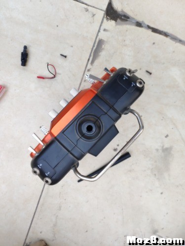

上图,目测基本情况,拨动开关三断两歪,天线还剩根馈线,遗照,咸鱼卖家卖我的时候说天线没断就塑料件有问题,坑了一把,稍后开机测试

 楼主| 发表于 2020-3-19 19:29:15 | 显示全部楼层
第一步改油门

发表于 2020-3-19 21:42:13 | 显示全部楼层
