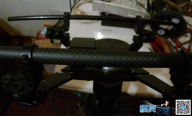

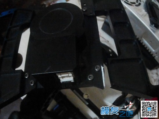

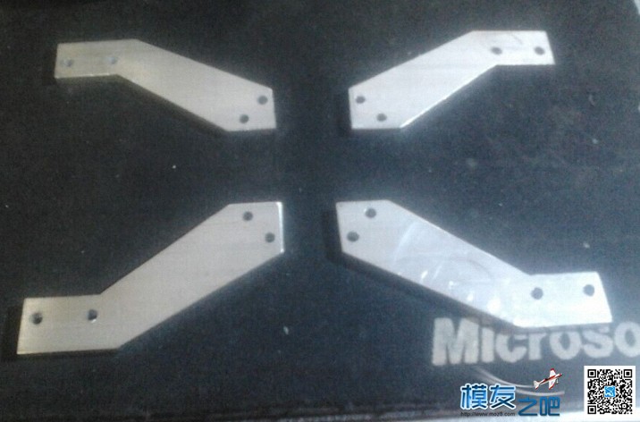

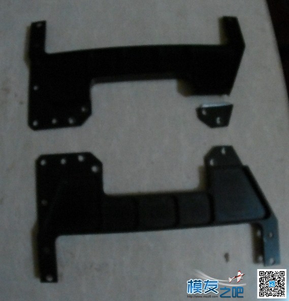

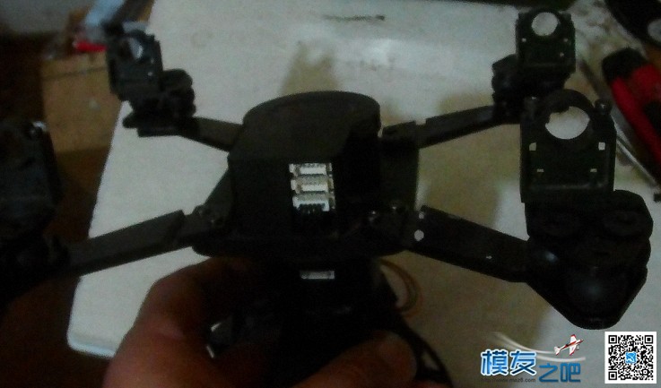

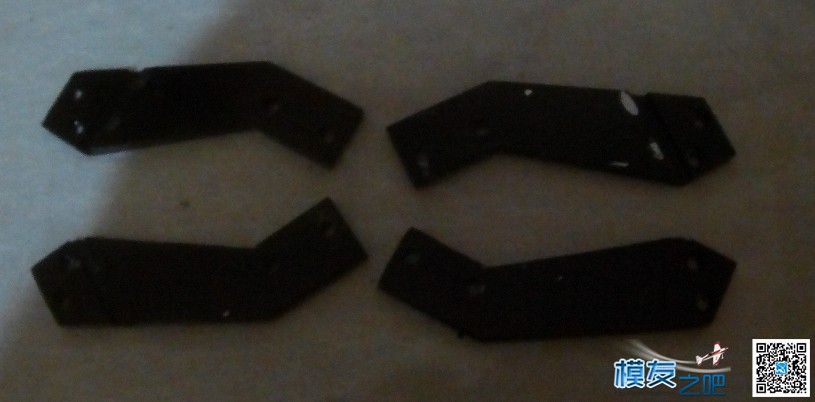

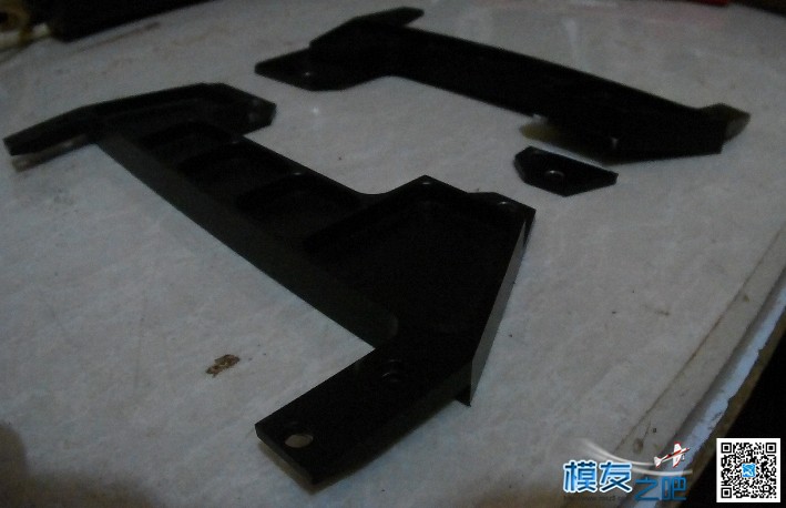

    前段时间朋友的土豪云台一不小心就脸着地了,肩膀给摔断了。可土豪云台换个肩膀得飘上五.六片雪花,也就两片铝件。我看到有点心疼,想着自己的那上手艺,不就是两片吗。哈哈。从网上淘来6061的铝片4mm40mm宽的一条(价格只是原厂配件的零头,哈哈),到手就干了起来,自己用的4mm的铝片是瓷实,试装了一下,感觉对土豪云台有一定的危险,就在铝片中间给铣上一刀。这样给土豪云台做了一安全线(我自己这样认为的)。刷点油漆感觉还不错。照片拍的不好,有点费你们的眼睛,你们可以慢慢看,慢慢体会。
