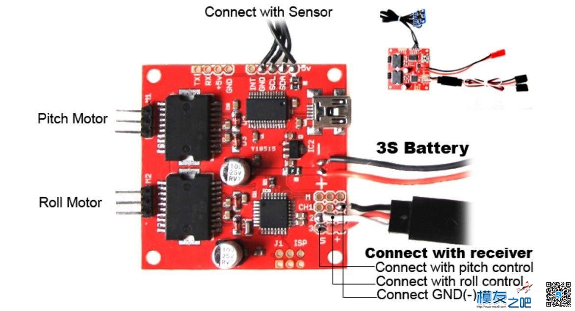

我看论坛有朋友在问云台控制板线连接的问题~~我这里发两张图片希望可以帮到你~ 《转》简单介绍一下云台控制板~~ 云台,御pro云台控制 作者:凯莱 645
《转》简单介绍一下云台控制板~~ 云台,御pro云台控制 作者:凯莱 2804
《转》简单介绍一下云台控制板~~ 云台,御pro云台控制 作者:凯莱 5349
