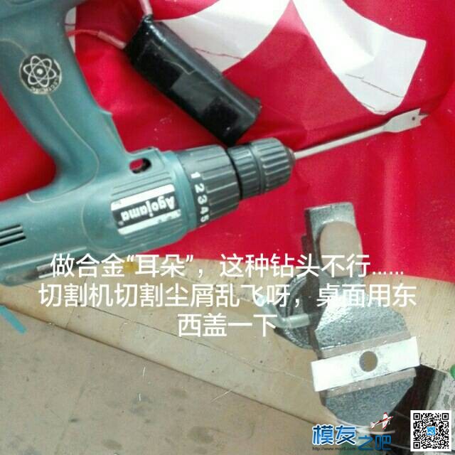

 楼主| 发表于 2015-4-9 12:40:29 | 显示全部楼层

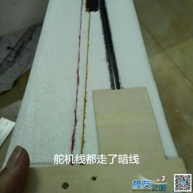

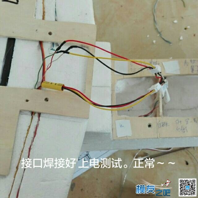

15.3对插机翼结构~机翼固定“耳朵”,层板
翼根要粘一块层板,先前切的时候预留了,一搞木的不耐操又用铝合金板做了个。
实际做到后来单边只留了下面的一个

15.4对插机翼结构~卷管
卷管切,也不能用电锯,虽然说不容易裂,万一裂了呢。
手工切的,还可以吧。
卷管确实挺结实的。四块层板,卷管把他们穿起来。
卷管要水平,还是借助水平尺。在粘合层板的时候就要注意了

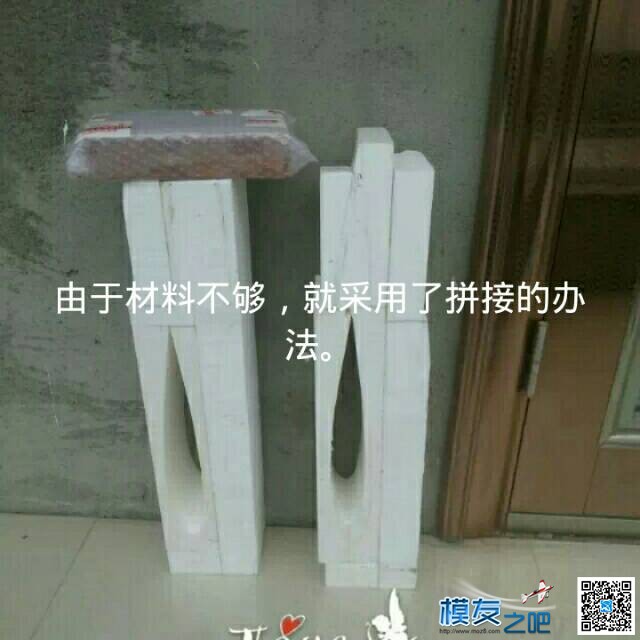

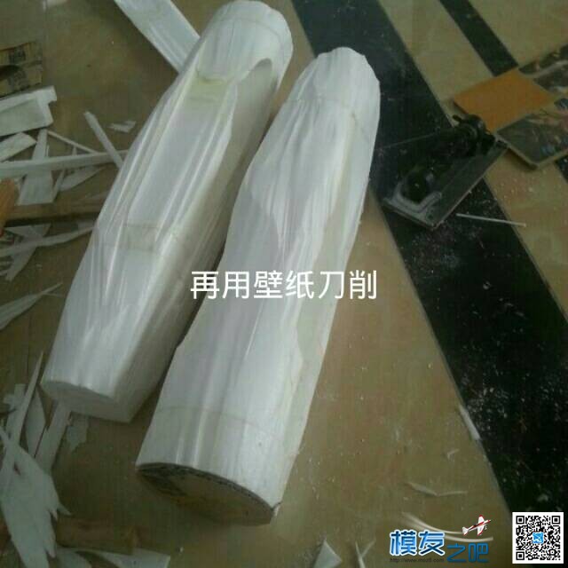

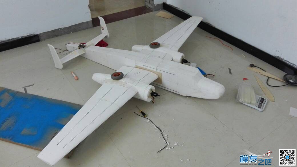

 楼主| 发表于 2015-5-19 10:35:19 | 显示全部楼层

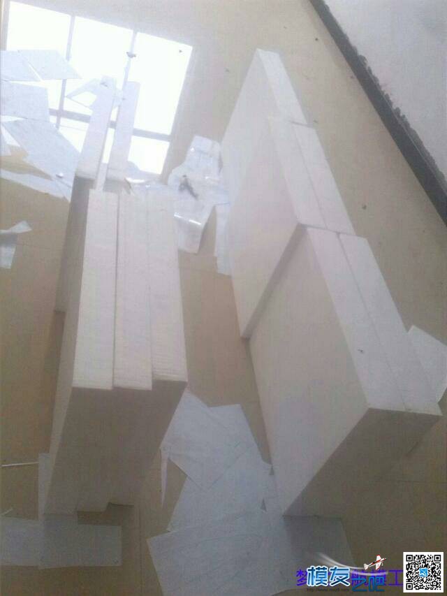

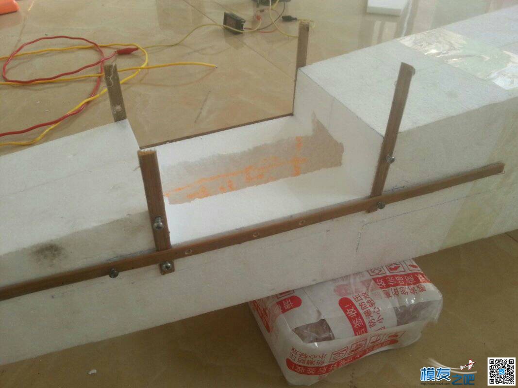

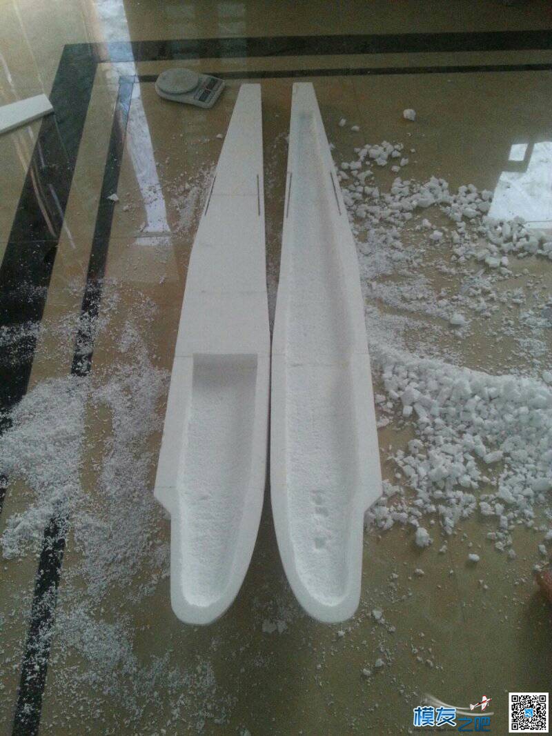

19.做发动机舱
发动机仓并没有重新做什么的,而是取得切割完机翼弄下来的料,然后加料。~谁让我泡沫不够了呢。悲哀啊,做的不怎么样。

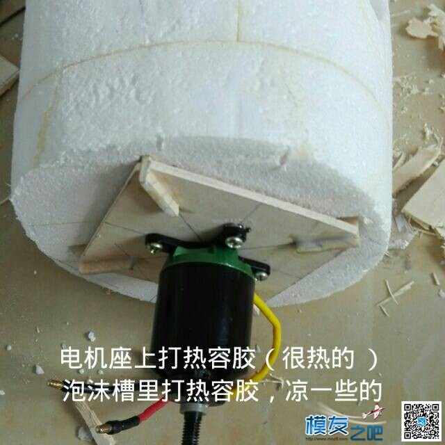

 楼主| 发表于 2015-5-19 10:38:41 | 显示全部楼层

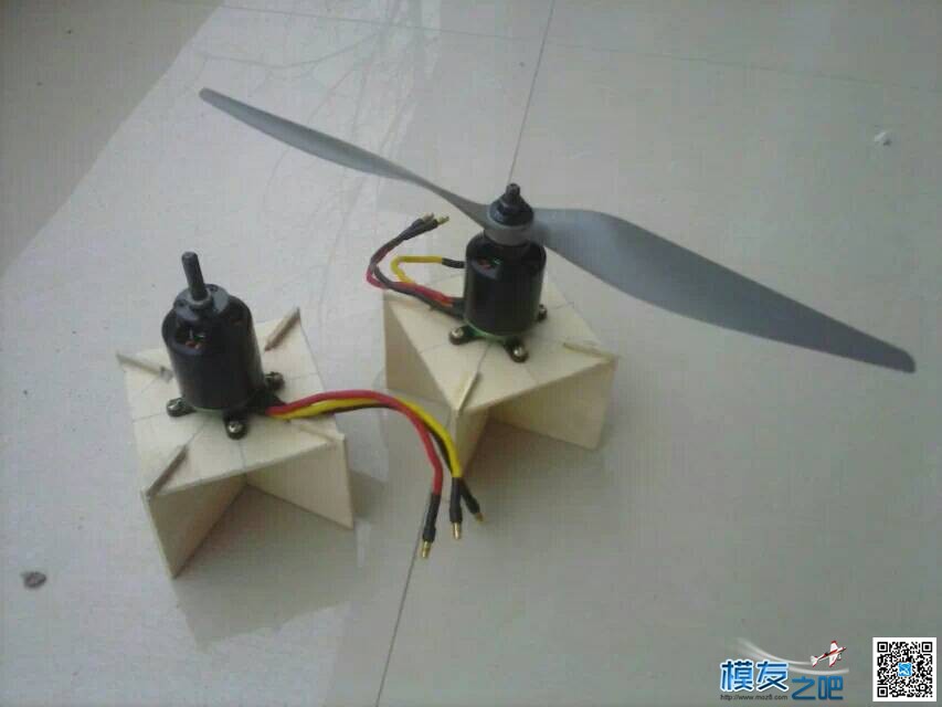

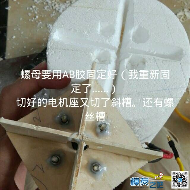

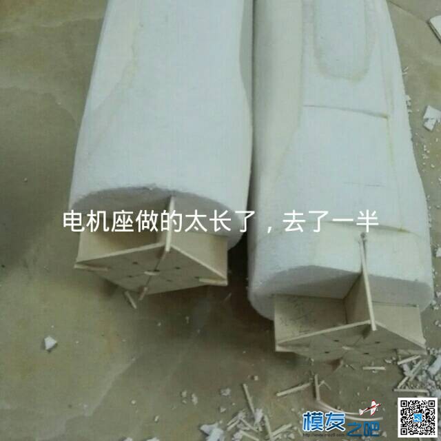

20.安装电机座
两个丹锂2826kv930电机~3s配13*6.5的仿APC桨,能获得3.4kg的拉力#(勉强) 搭配60A电调,电调还没买。
【我爱DIY】EPS做B25轰炸机-2.4M翼展-小轩  作者:飞行少年 6429
【我爱DIY】EPS做B25轰炸机-2.4M翼展-小轩  作者:飞行少年 9706
【我爱DIY】EPS做B25轰炸机-2.4M翼展-小轩  作者:飞行少年 9057
【我爱DIY】EPS做B25轰炸机-2.4M翼展-小轩  作者:飞行少年 5043
【我爱DIY】EPS做B25轰炸机-2.4M翼展-小轩  作者:飞行少年 3691

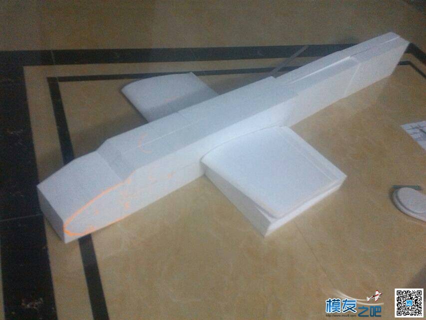

 楼主| 发表于 2015-5-19 10:40:15 | 显示全部楼层
夏天来了~~~重心出奇的好调。原本打算买电调的,一看买了没钱吃饭了……我爸刚给我打的生活费呀……最近弄了一点fpv设备。飞机计划端午节首飞。

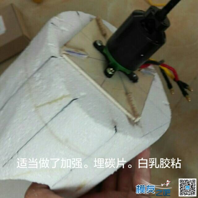

 楼主| 发表于 2015-6-8 20:40:34 | 显示全部楼层
21.发动机仓加强
之前拼接着做的'需要适当加强
【我爱DIY】EPS做B25轰炸机-2.4M翼展-小轩  作者:飞行少年 9226

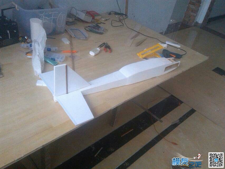

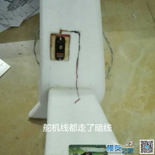

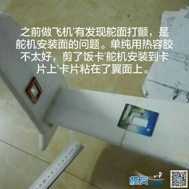

22.尾舵舵机安装
之前玩kt342'副翼舵面大,kt比较软'一做动作就打颤'比较恶心。需要加大受力面积。尾舵用的12g金属舵机'手里9g不够。由于重心问题'机尾重点好
【我爱DIY】EPS做B25轰炸机-2.4M翼展-小轩  作者:飞行少年 7483
【我爱DIY】EPS做B25轰炸机-2.4M翼展-小轩  作者:飞行少年 2829
【我爱DIY】EPS做B25轰炸机-2.4M翼展-小轩  作者:飞行少年 7003
【我爱DIY】EPS做B25轰炸机-2.4M翼展-小轩  作者:飞行少年 7870

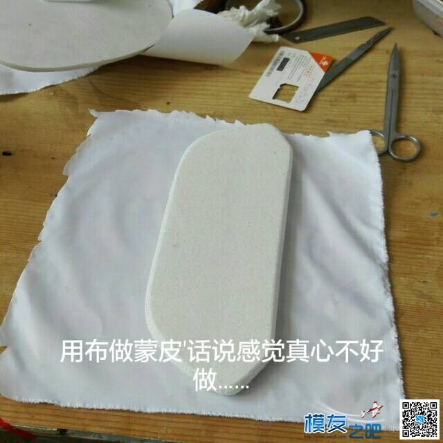

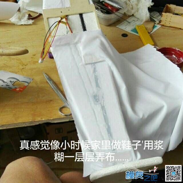

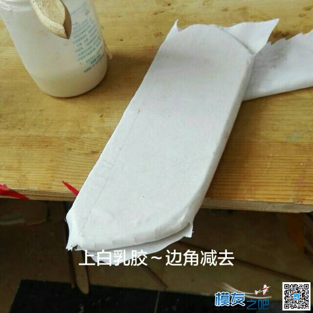

23.尾翼蒙皮
蒙皮用的布,白乳胶。让我想起幼时家里用浆糊'布料做鞋子
【我爱DIY】EPS做B25轰炸机-2.4M翼展-小轩  作者:飞行少年 1282
【我爱DIY】EPS做B25轰炸机-2.4M翼展-小轩  作者:飞行少年 5123
【我爱DIY】EPS做B25轰炸机-2.4M翼展-小轩  作者:飞行少年 1944
