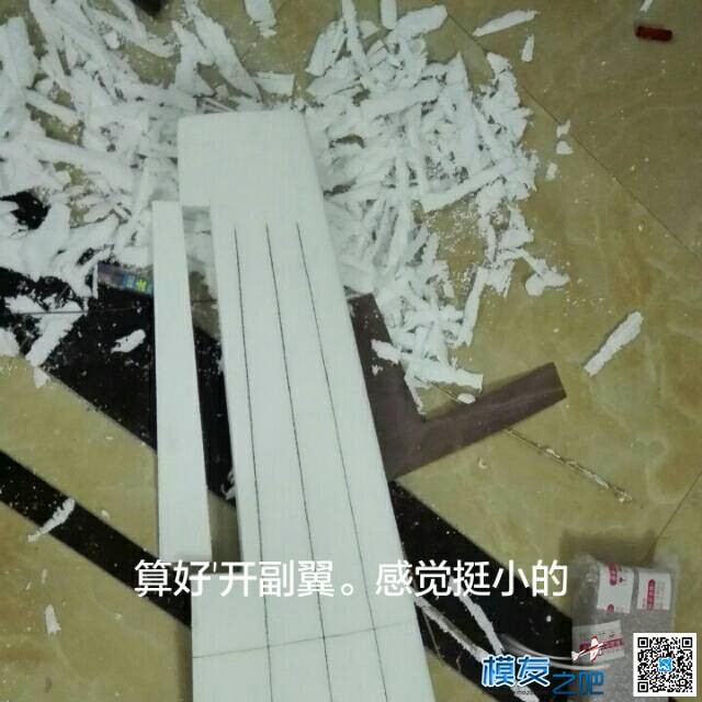

25.开副翼
按比例位置弄'感觉比较小

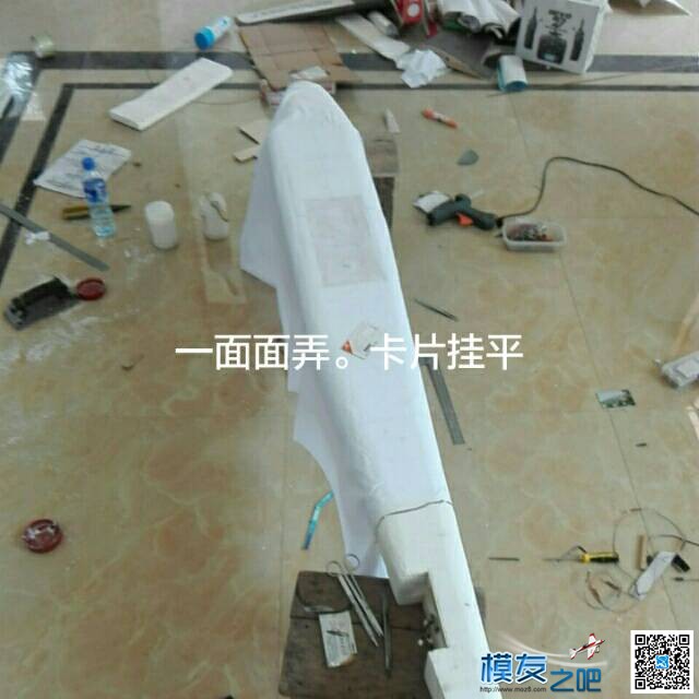

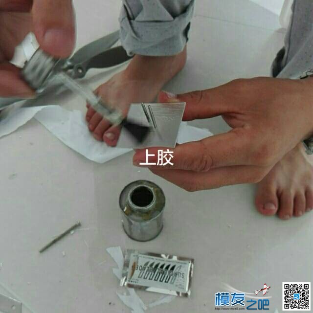

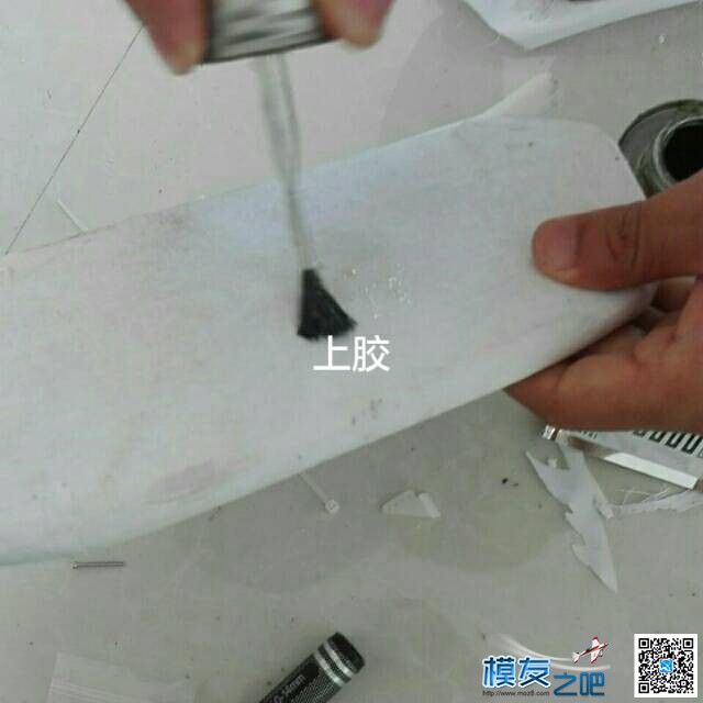

26.蒙皮
我才用的是普通布料,使用白乳胶粘飞机上,强度增加很多。
首先是剪好合适尺寸的布料,在飞机上上胶,用卡片刮薄,布料平铺上去~我做的不是太好,胶薄薄的一层就够了
【我爱DIY】EPS做B25轰炸机-2.4M翼展-小轩  作者:飞行少年 763
【我爱DIY】EPS做B25轰炸机-2.4M翼展-小轩  作者:飞行少年 8905
【我爱DIY】EPS做B25轰炸机-2.4M翼展-小轩  作者:飞行少年 7005

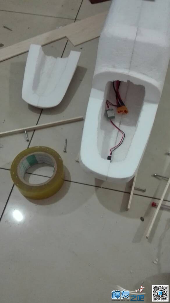

27.安装电调
电调采用PTK60A电调。2826电机。足够了,40a也够用。
我在发动机舱斜侧面开的电调洞,底下粘雪糕棍,串扎带,把电调固定上
【我爱DIY】EPS做B25轰炸机-2.4M翼展-小轩  作者:飞行少年 8715

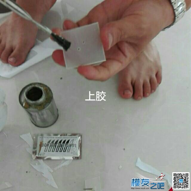

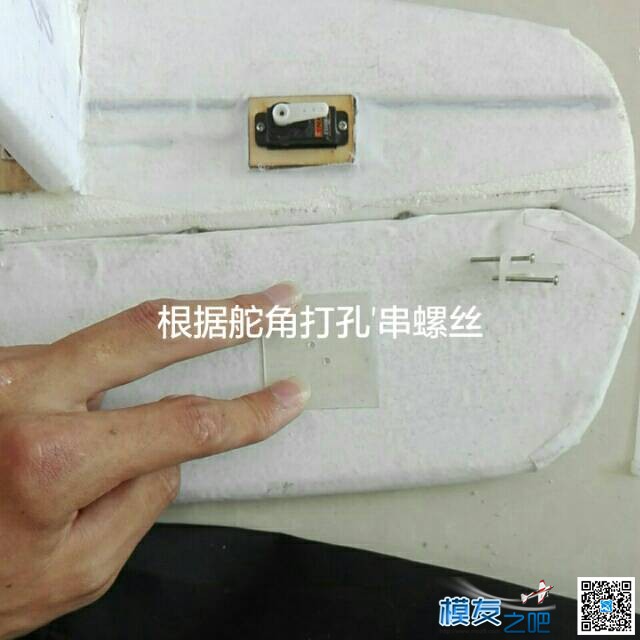

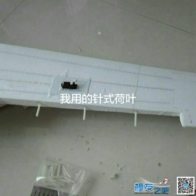

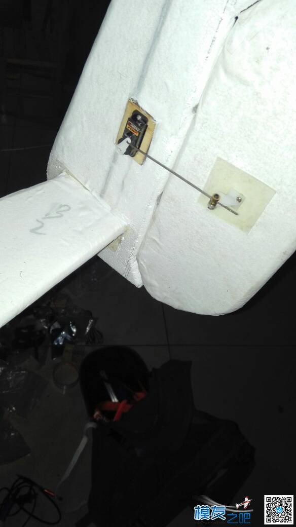

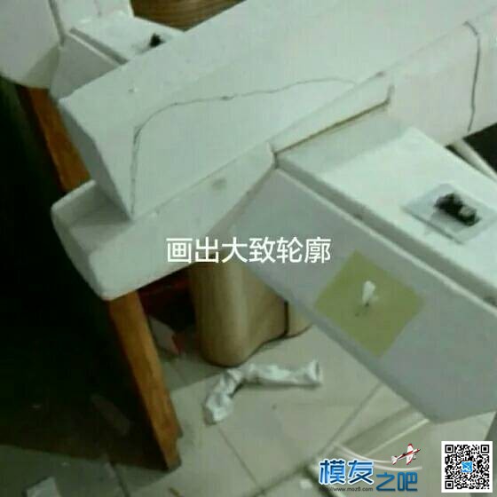

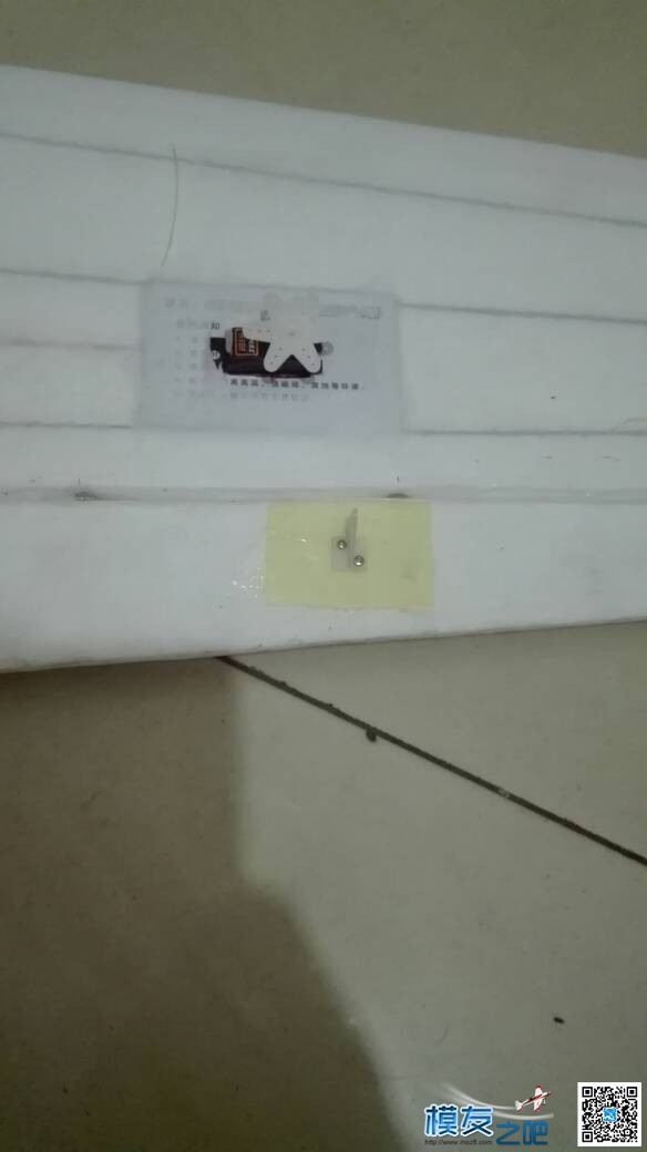

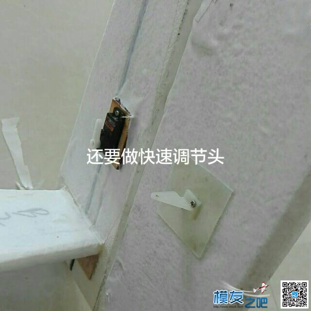

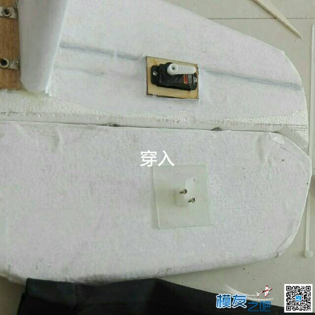

28.舵面处理
舵面切割好,蒙皮后,用针式荷叶与翼面连接,具体方法是计算标记荷叶位置,用手术刀在蒙皮上划十字,螺丝刀插进去,扩大孔径,再试插荷叶。
最后孔内打热熔胶,把荷叶插进去。
舵角安放'为了减小单位压强,我在舵面下面及背面贴了玻璃纤维板,0.3的。用泡沫胶贴到舵面上。
舵机安装位也是做了减压板。一样的方法
【我爱DIY】EPS做B25轰炸机-2.4M翼展-小轩  作者:飞行少年 1589
【我爱DIY】EPS做B25轰炸机-2.4M翼展-小轩  作者:飞行少年 2949
【我爱DIY】EPS做B25轰炸机-2.4M翼展-小轩  作者:飞行少年 96
【我爱DIY】EPS做B25轰炸机-2.4M翼展-小轩  作者:飞行少年 485
【我爱DIY】EPS做B25轰炸机-2.4M翼展-小轩  作者:飞行少年 2713

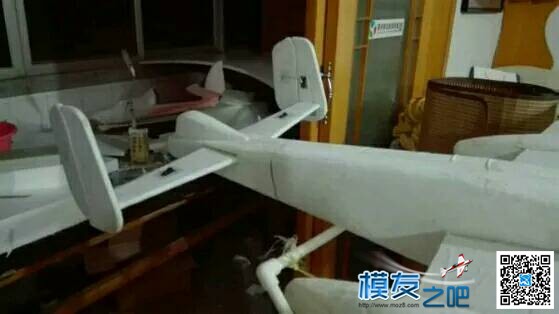

发表于 2015-8-18 00:09:27 | 显示全部楼层
垂尾太小了
 楼主| 发表于 2015-8-20 21:20:06 | 显示全部楼层
zgchen 发表于 2015-8-18 00:09 【我爱DIY】EPS做B25轰炸机-2.4M翼展-小轩  作者:飞行少年 5394
垂尾太小了
还可以吧,按比例做的

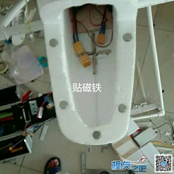

30.机头做吸附
磁铁+螺丝,方便好用。
