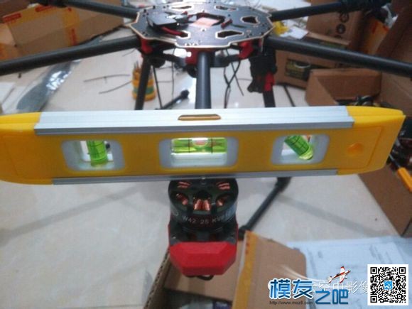

 楼主| 发表于 2015-3-16 09:45:45 | 显示全部楼层
这点虽然很多人逐一得到,但是很难想象他的重要性所以大多数都是目测一下就可以了。我在这里要提醒大家一下,多旋翼飞行器的电机不水平的话损失拉力的同时还会带来额外力矩,一个不水平也许就要其他的电机输出不一样的动力来平衡他甚至平衡不了,如果电机座不水平,不但会产生自旋等现象,还会导致电机升力下降以至于需要别的电机来补偿,损失效率。这些都是相对于那些可以自由调节电机座的机架而言,比如飞越650,680,680pro等等,也有一些不能调节的,这些厂家已经做好了水平,为我们省了不少事,比如飞越690s,DJI的F550等。

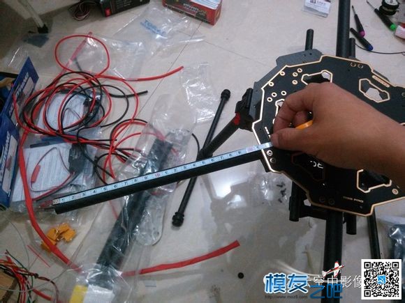

3.轴距问题
对于很多轴距也可以自由调节的多旋翼机架(电机座可以随意安放等)要注意到轴距的问题,特别是有些玩家diy的机架长短也许误差更大,我们要很仔细的去量他们之间的误差,控制到最小,如果轴距不一样,和重心不一样的结果是一样的,因为较短的轴会需要输出更大的拉力才能维持飞行器水平。 航拍多旋翼安装细节 多旋翼,航拍 作者:凌云海 1766

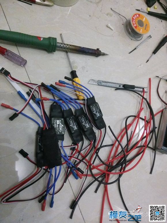

4.接头与焊线
在多旋翼上面我是不鼓励大家使用任何接头的,能焊接就焊接,什么接头也没有实实在在的焊接来的有安全感,当然这需要你本人了解一些焊接知识并加以实现,不要觉得这很麻烦,几多不压身,何况这样杜绝隐患更能保证你的设备以及拍摄环境周边的人群安全。对与我来说,连电调的信号延长线我也会剪掉接头用焊上,焊接的时候不要把线剪得太短,不要露出太多增加重量,但是也要有留有一些余量以防万一。 航拍多旋翼安装细节 多旋翼,航拍 作者:凌云海 5914 航拍多旋翼安装细节 多旋翼,航拍 作者:凌云海 6859
 楼主| 发表于 2015-3-16 09:48:17 | 显示全部楼层
5,线材以及设备的选择
遵循够用就好的原则,留一些余量即可,比如说我们的电机工作电流为3a单个,瞬时电流最大18a,电调的延长线我们用16号硅胶线即可,有些人会觉得这有什么,就差一点点,但是这只是其中一个方面,每个地方都注意到之后你会觉得讲究很多。
