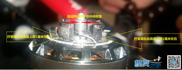

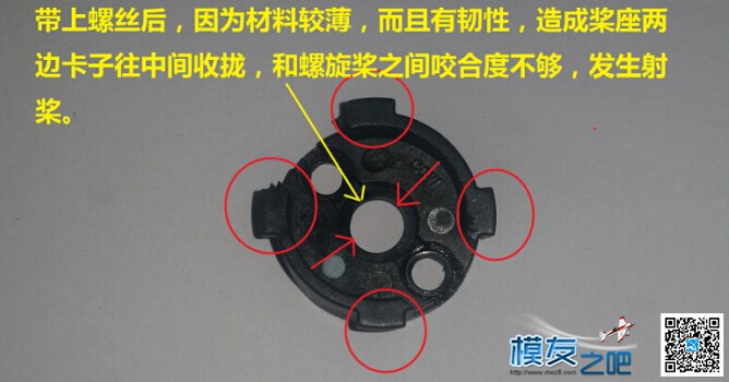

建议大疆公司对悟INSPIRE 1的螺旋桨快装件的改进
发表于 2015-6-26 15:11:36 | 显示全部楼层 |阅读模式
建议大疆公司对悟INSPIRE 1的螺旋桨快装件的改进 螺旋桨,DJI 作者:shuzaxi 1661
建议大疆公司对悟INSPIRE 1的螺旋桨快装件的改进 螺旋桨,DJI 作者:shuzaxi 1369

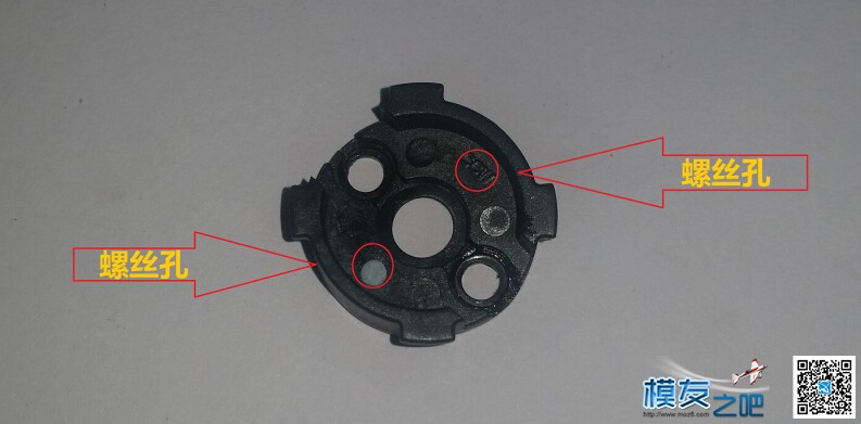

所以建议把螺丝孔改到下图所示的位子,并且加厚桨座整体塑料的厚度,以增加塑料件强度。
建议大疆公司对悟INSPIRE 1的螺旋桨快装件的改进 螺旋桨,DJI 作者:shuzaxi 7602
发表于 2015-6-26 15:22:59 | 显示全部楼层
看他们接受不接受了
发表于 2015-6-26 16:33:54 | 显示全部楼层
射桨是因为干扰
发表于 2015-6-26 21:45:22 | 显示全部楼层
如果是铝合金CNC的就更好了
发表于 2015-6-27 00:26:03 来自手机 | 显示全部楼层
楼主没明白,大疆的设计没有问题,原因在于干扰导致的。这是经过大疆售后维修部门检查后得出的结论。wechat:lang_wechat_threadmessage
发表于 2015-6-28 08:46:48 | 显示全部楼层
cry-devil 发表于 2015-6-27 00:26 建议大疆公司对悟INSPIRE 1的螺旋桨快装件的改进 螺旋桨,DJI 作者:请叫我饺子 4436
楼主没明白,大疆的设计没有问题,原因在于干扰导致的。这是经过大疆售后维修部门检查后得出的结论。 ...
干扰会射桨
