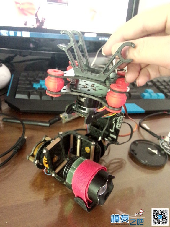

云台怎么调都调不好
发表于 2015-7-6 14:33:53 | 显示全部楼层 |阅读模式
云台怎么调都调不好 云台怎么调都调不好 云台 作者:yang8052 5254 云台怎么调都调不好 云台 作者:yang8052 5490 云台怎么调都调不好 云台 作者:yang8052 9897

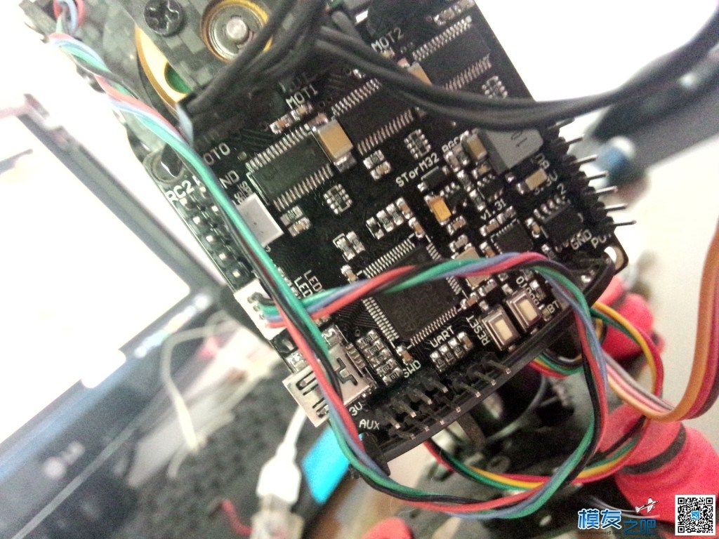

 楼主| 发表于 2015-7-6 18:49:43 | 显示全部楼层
第三轴  无力
 楼主| 发表于 2015-7-6 18:50:00 | 显示全部楼层
Y轴 没有力气 不知道咋回事

你自己买的板子?如果不是狂抖还有无力的情况那应该是电机输出功率小了
发表于 2015-7-7 11:33:35 | 显示全部楼层
看起来重量不轻

把电机功率搞大些wechat:lang_wechat_threadmessage
发表于 2015-7-11 00:20:13 | 显示全部楼层
第三轴功率调大点
