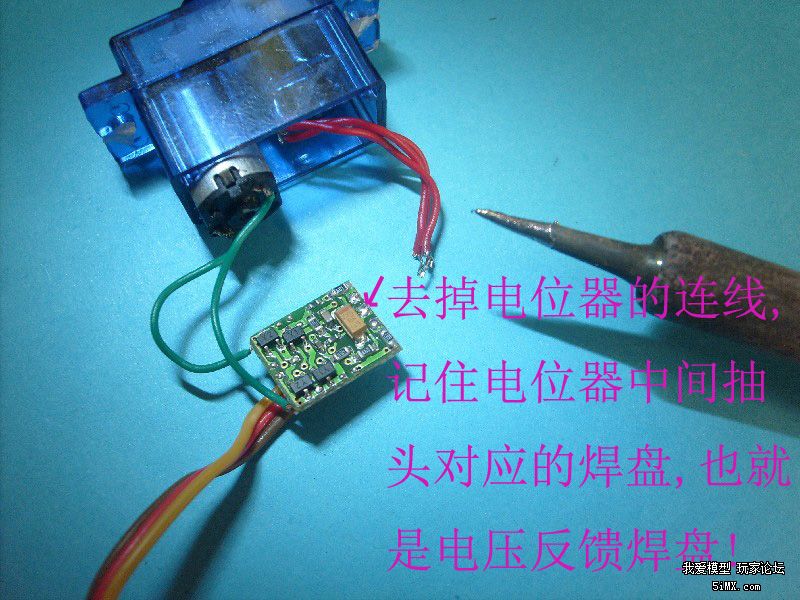

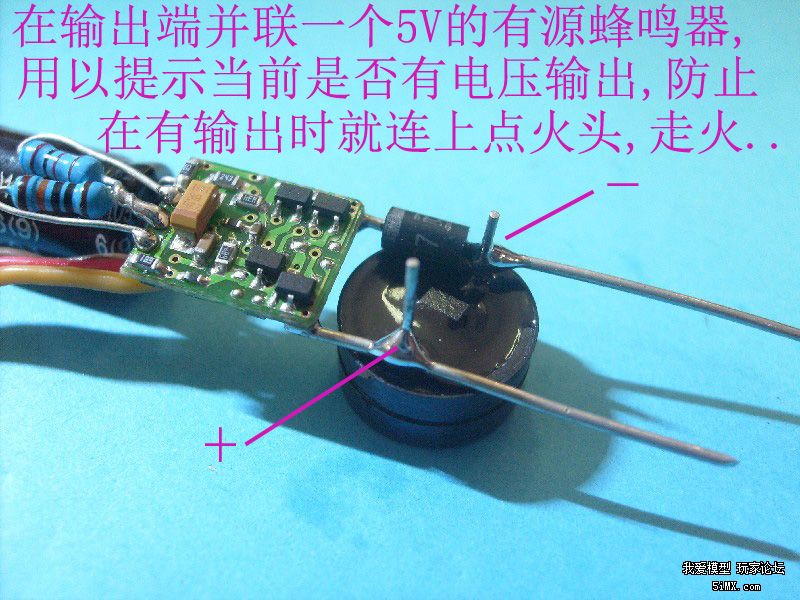

PS:输出端连接一个5V继电器后,可以用来驱动更大功率的设备,或者控制相机快门按钮做航拍.
用舵机板制作拉烟点火器 舵机,航拍,快门按钮,大功率,点火器 作者:飞天 3094 用舵机板制作拉烟点火器 舵机,航拍,快门按钮,大功率,点火器 作者:飞天 3135 用舵机板制作拉烟点火器 舵机,航拍,快门按钮,大功率,点火器 作者:飞天 3178 用舵机板制作拉烟点火器 舵机,航拍,快门按钮,大功率,点火器 作者:飞天 8497 用舵机板制作拉烟点火器 舵机,航拍,快门按钮,大功率,点火器 作者:飞天 1324 用舵机板制作拉烟点火器 舵机,航拍,快门按钮,大功率,点火器 作者:飞天 7043 用舵机板制作拉烟点火器 舵机,航拍,快门按钮,大功率,点火器 作者:飞天 5178 用舵机板制作拉烟点火器 舵机,航拍,快门按钮,大功率,点火器 作者:飞天 1958 用舵机板制作拉烟点火器 舵机,航拍,快门按钮,大功率,点火器 作者:飞天 4685 用舵机板制作拉烟点火器 舵机,航拍,快门按钮,大功率,点火器 作者:飞天 9464 用舵机板制作拉烟点火器 舵机,航拍,快门按钮,大功率,点火器 作者:飞天 2179 用舵机板制作拉烟点火器 舵机,航拍,快门按钮,大功率,点火器 作者:飞天 8096 用舵机板制作拉烟点火器 舵机,航拍,快门按钮,大功率,点火器 作者:飞天 8913
