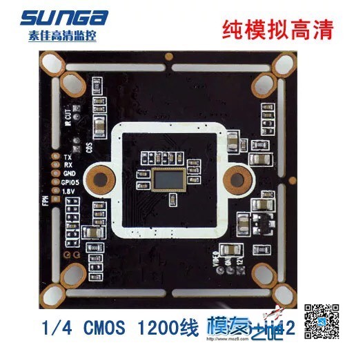

摄像头板机是不是只有ccd coms像同轴高清的板机可以用在图传上吗?可以参考图

索尼700线就行,不到一百块,输出图像一定得是PAL制式

不是好,有很多朋友经常出现视像头以前是好的,显示器有画面,连上OSD就没画面只有osd显示,这就是因为摄像头的图像制式是NTSC,而OSD叠加的图像制式是PAL,所以不能同步显示,有的摄像头可以用设置板更改输出PAL或者NTSC

我不加OSD只要图传可以有的就好

那就随便选择了,50元左右的大把

这种摄像头不行~ 必须是模拟信号的  模拟摄像头!    还有 摄像头再好通过图传就压缩成模拟信号 所以画质还是不会变的~

目前个人认为4140+673方案性价比高~超低照度可以达到0.001LUX  详情 回复 发表于 2015-12-23 18:07

嗯 再配个镜头 镜头座 差不多90了 镜头推荐2.8 高清 镜头  详情 回复 发表于 2015-12-24 14:33
