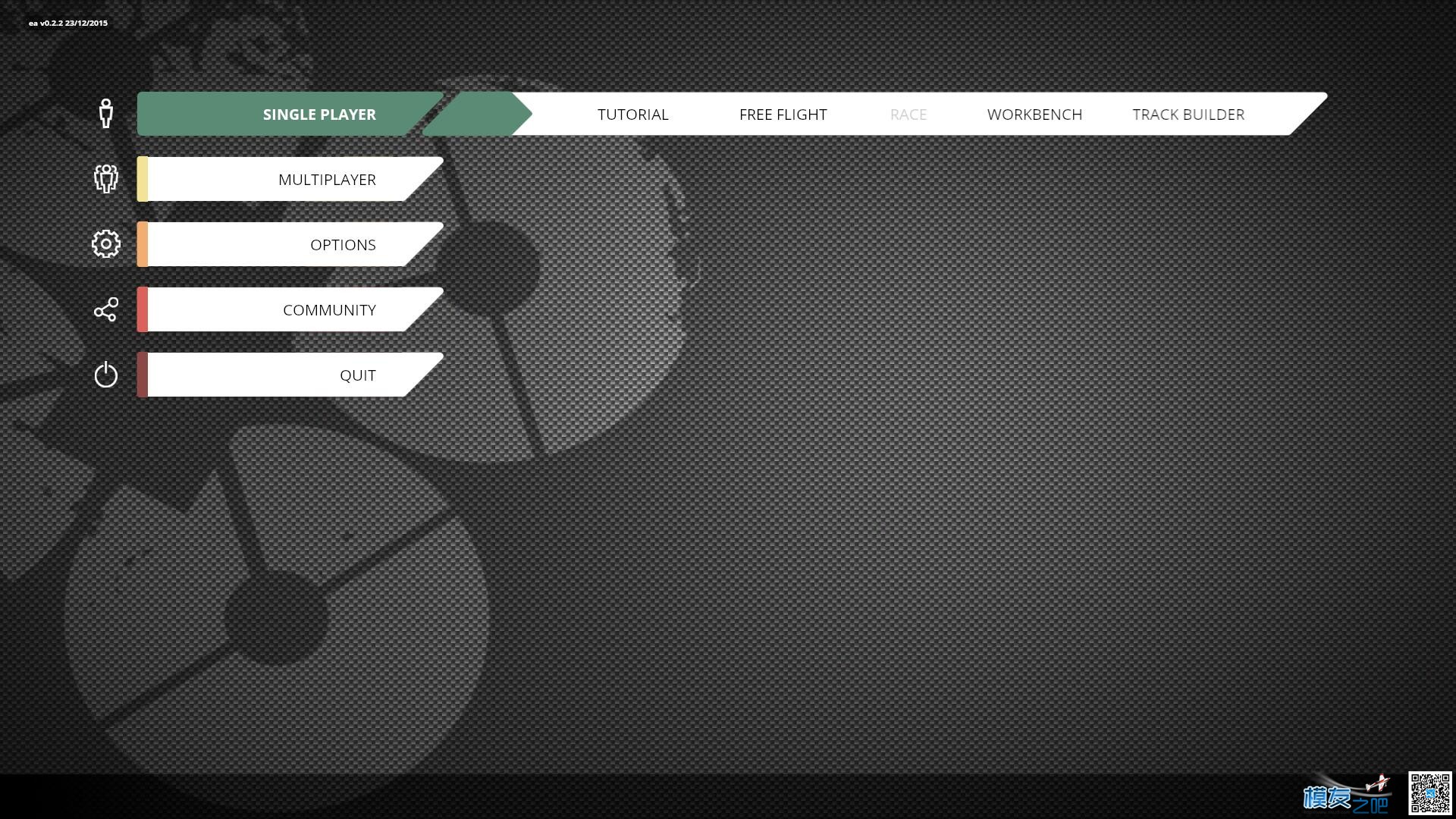

游戏的主界面十分简洁
SINGLE PLAYER
TUTORIAL         类似广州华科尔比赛的场地
FREE FLIGHT    提供四个场景  农场  车库  树林1 树林2 供大家选择 貌似日后还会有更新 在每个场景下还可以选择自由模式 和 障碍模式 障碍模式下会多一些拱门和刀旗
WORKRENCH 这个模式是最有特色的 也是最实用的模式 玩家自定义配置 如285 250机架 2150-2300kv电机 280W功率到369W功率的电机都可以选择
                      当然还有1400 - 1800 3-4S的电池  5030 5045平头 6030 6040 6045桨供大家自由搭配 甚至摄像头的上扬角度 都可以定义
RACE               这个模式暂未开启 我觉得有可能是赛道 期待更新
TRACK BUILDER  自定义模式  这个模式下玩家可以在FREE FLIGHT的地图下自定义刀旗和拱门的位置 和飞机起始位置 方便大家有针对性的训练
MULTIPLAYER   貌似是多人模式
穿越机模拟器大作 LIFTOFF 穿越机 作者:突突 5331
OPTIONS

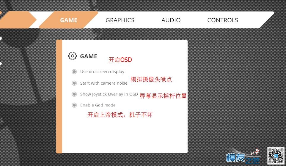

GAME    遥控器杆位显示 上帝模式 第一视角 osd等设置
GRAPHICS 游戏画面设置 分辨率 画质
AUDIO    音乐 音效
CONTROLS  遥控器设置  遥控器这里要说一下重点 我用的是美国手X9D 这个游戏要求油门 1通道  航向2通道 横滚3通道 俯仰4通道 大家注意一下
COMMUNITY  分享
QUIT    退出游戏

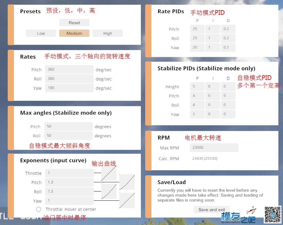

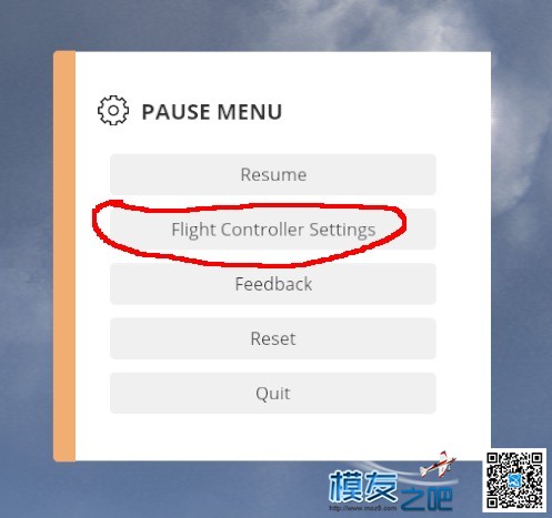

抓紧时间写个简单教程:
设置飞控模拟PID在这里
穿越机模拟器大作 LIFTOFF 穿越机 作者:xzchengy 1087
打开后各项为:
穿越机模拟器大作 LIFTOFF 穿越机 作者:xzchengy 9541
乱改飞机会乱颤。用预设可以重置初始化。改过记得保存

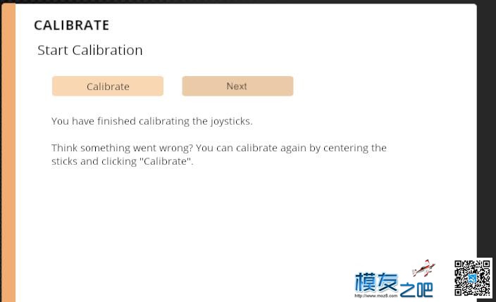

遥控器需要校准
穿越机模拟器大作 LIFTOFF 穿越机 作者:xzchengy 314
点击CALBERATE开始校准后,摇杆全部满圈乱打。其他的按钮不要动。动了也没用。系统只认四个通道。
一会自己点END CALBERATE 或者等他自己结束。然后点NEXT定义通道

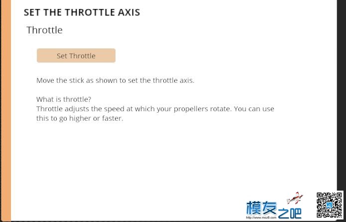

穿越机模拟器大作 LIFTOFF 穿越机 作者:xzchengy 1717
首先是定义油门通道
穿越机模拟器大作 LIFTOFF 穿越机 作者:xzchengy 1789
穿越机模拟器大作 LIFTOFF 穿越机 作者:xzchengy 3959
按提示方向动油门。如果正确认出就点NEXT进行下一个。如果没认出,大概是快速闪烁的话。再点SET THROTTLE打杆。直到系统认出油门。
我的猜测是因为模拟器信号输出不纯净。各个通道的舵量都在动。导致系统错判通道。只能蒙,一个一个来。
感觉校准系统有点像CC3D的遥控器校准步骤。
