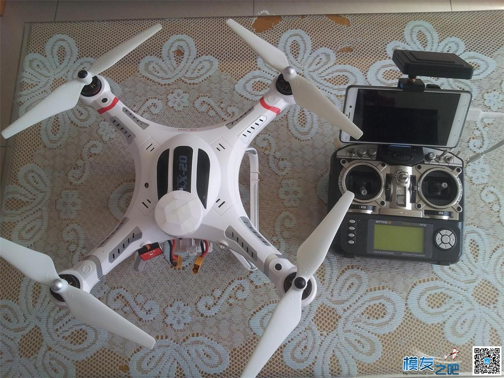

发表于 2016-3-20 16:28:19 | 显示全部楼层
楼主,我按照你的帖子买回配件后,已经成功的出现图传的图像了。真的是感谢你给模友分享这么好的方案。最后想问下,图像在手机上怎么是两个图像,在那设置呢?
发表于 2016-3-20 21:37:09 | 显示全部楼层
上传了一张手机显示的照片 手机低延迟图传APP——口袋FPV  作者:xjktzgq 6 。双显示怎么回事?哪里设置?还有画面不能全屏显示?害的麻烦楼主指教下。
 楼主| 发表于 2016-3-20 23:33:06 | 显示全部楼层
xjktzgq 发表于 2016-3-20 21:37
上传了一张手机显示的照片。双显示怎么回事?哪里设置?还有画面不能全屏显示?害的麻烦楼主指教下。 ...
全屏这好办,测试已可以全屏。正在试试有没有快一点儿的方式切换单屏和眼镜模式。0.0.11是只有眼镜模式的。

发表于 2016-3-24 16:14:30 | 显示全部楼层
谢谢楼主更新了新的固件。已经用上了。看看我集成的口袋FPV。
手机低延迟图传APP——口袋FPV  作者:xjktzgq 7523
手机低延迟图传APP——口袋FPV  作者:xjktzgq 9202
手机低延迟图传APP——口袋FPV  作者:xjktzgq 7768
手机低延迟图传APP——口袋FPV  作者:xjktzgq 6997
手机低延迟图传APP——口袋FPV  作者:xjktzgq 8077
手机低延迟图传APP——口袋FPV  作者:xjktzgq 1802
哇塞,好手艺。这个架子原来是什么?  发表于 2016-3-25 08:30
 楼主| 发表于 2016-3-25 08:33:25 | 显示全部楼层
还有一点儿,需要加上切换频道的开关手机低延迟图传APP——口袋FPV  作者:madbeef 7909
发表于 2016-3-25 10:06:29 | 显示全部楼层
madbeef 发表于 2016-3-25 08:33
还有一点儿,需要加上切换频道的开关
车载手机夹,拔码开关装起来手机夹位置太小了。
我拿你的图去发可以吗?  发表于 2016-3-25 10:22
