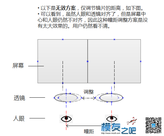

再次感谢您,首先我觉得口袋FPV软件已经很优化和完美了,一点小小的建议提下:前面有模友提到双屏模式下的缩放画面大小是和视场角有关的,确实是很重要的功能,希望您考虑,视场角过大确实有失真问题。同样的,vr手机眼镜的另一大问题是瞳距,手机屏幕小的模友看久了会成对眼,所以会头晕,只调节目镜瞳距根本不解决问题,因为主要是两画面的中心和瞳距不吻合造成的,所以希望您能考虑双屏模式下的图像中心可对称向内外调节功能即软件调节瞳距,当然屏幕小的手机会出现图像超出边界或者重叠的问题,这需要缩放图像大小来解决,因此便又回到第一个问题,双屏画面的无极缩放,我知道完美是混沌前的产物,但还是想和你一样完美这个想法。

再次感谢你提供这么好的资料。{:3_52:}
在这里列一下之后的改进计划留个档督促一下自己:
1.录制视频,介绍APP的功能和玩儿法,以及硬件采购指引。
2.进一步降低延迟。
3.增加眼镜模式下瞳距调整功能。
4.改进画质(发现双屏模式下画质有点儿差)。
