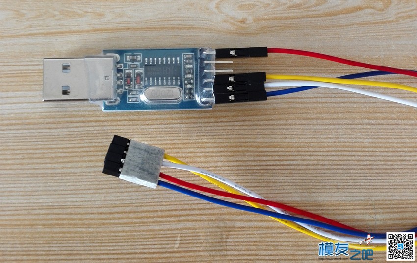

1.2 简易下载器制作
在第一课中,我们已经购买了一个下载模块,但为了让它更加好用,还要做一些必要处理:
1、将模块VCC和5V焊接在一起。为什么要这样做?这个模块3V不稳定,很容易下载失败,只能用5V。
第二课:欲学编程 先动烙铁  作者:我爱萝丽爱萝丽 3055
2、找四根线杜邦线,按图线序编排。四根线的顺序:GND、5V、RX、TX。以后所有的电路下载口默认都会是这个线序!
(为什么是这个线序:这个线序是防反插的。很多人设计的下载口都是5V、GND在两边,殊不知一旦插反,可能就会烧电路!)
第二课:欲学编程 先动烙铁  作者:我爱萝丽爱萝丽 8261
