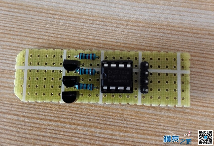

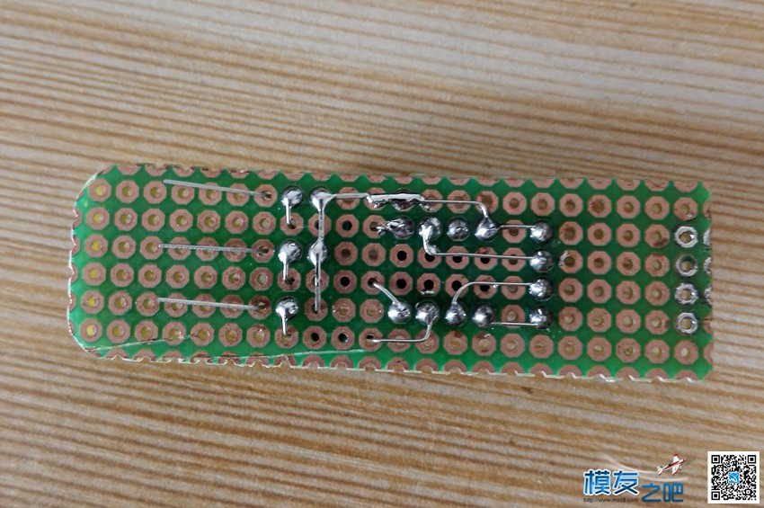

1、插上三极管和电阻
第二课:欲学编程 先动烙铁  作者:我爱萝丽爱萝丽 1193
第二课:欲学编程 先动烙铁  作者:我爱萝丽爱萝丽 3297

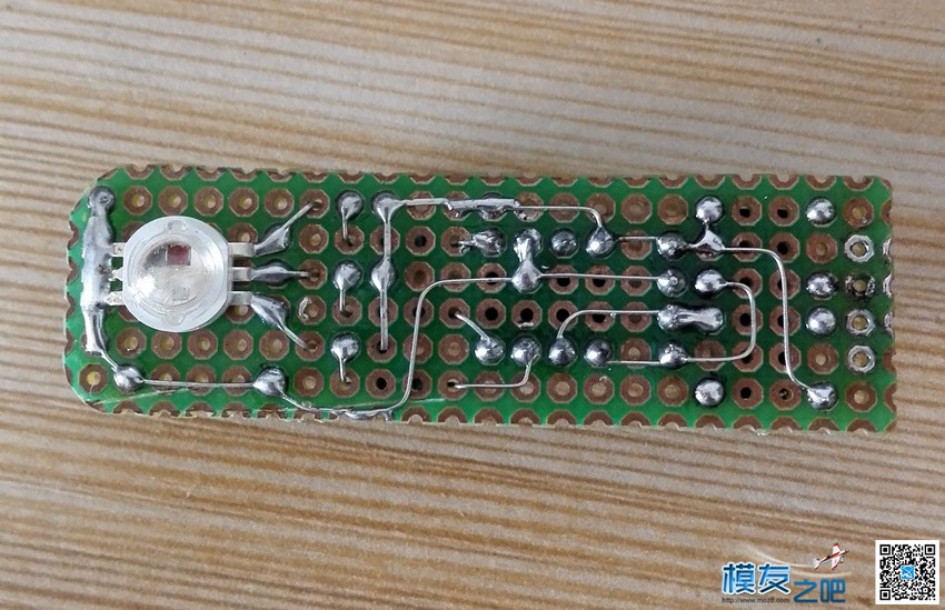

2、焊接LED灯珠,看灯珠里面的“品”字形,注意正反,反了是不会亮的。
如果你已经下载里测试程序,现在插上电就能亮呢。
(如果是新单片机,出厂内置有流水灯程序,也会闪烁)
第二课:欲学编程 先动烙铁  作者:我爱萝丽爱萝丽 6424

发表于 2016-9-27 17:21:18 | 显示全部楼层
请教楼主一个问题。当三极管导通时直接加在每个灯珠上的电压是5v。而灯珠的压降是2~3V,那么剩余的电压哪里去了?也就是说灯珠与电源之间不加限流电阻会不会爆灯?
后面的知识点有提到,三极管现在是放大状态,恒流。放大状态三极管有电阻,剩下的2V由三极管承担  详情 回复 发表于 2016-9-27 18:33
 楼主| 发表于 2016-9-27 18:33:37 | 显示全部楼层
wujvn 发表于 2016-9-27 17:21
请教楼主一个问题。当三极管导通时直接加在每个灯珠上的电压是5v。而灯珠的压降是2~3V,那么剩余的电压哪里 ...
