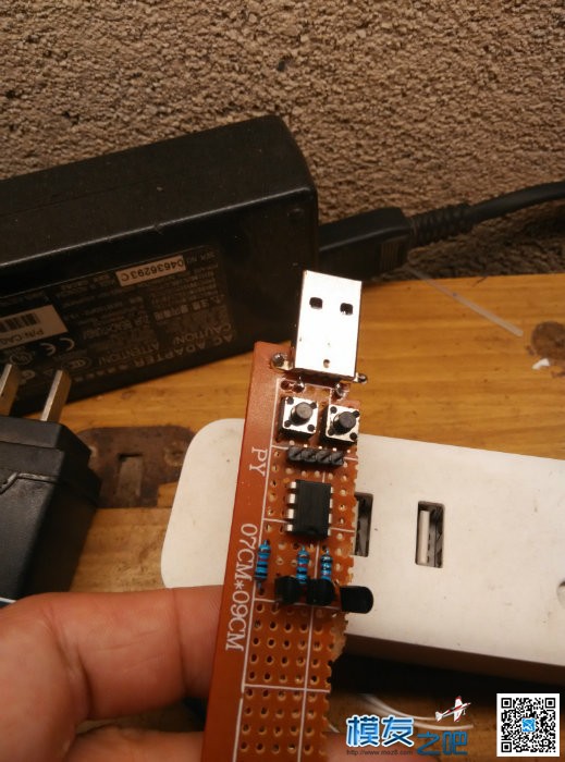

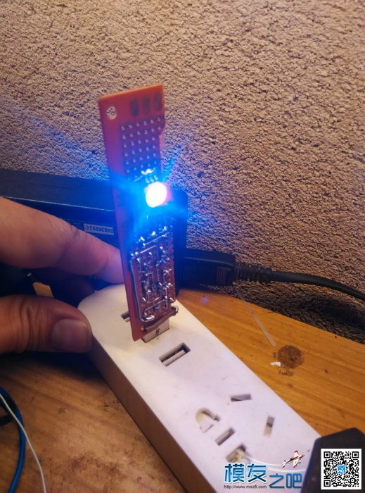

第二课:欲学编程 先动烙铁  作者:世界大战 3689 花了一个晚上,一次性上电成功。亮瞎我的眼,改进后拿来做模型照明和信号灯。
第二课:欲学编程 先动烙铁  作者:世界大战 9168
第二课:欲学编程 先动烙铁  作者:世界大战 9440

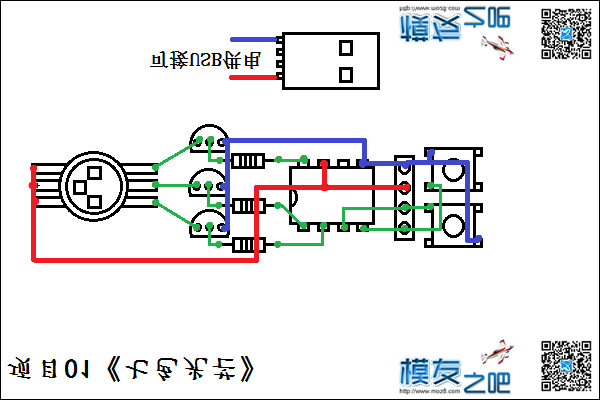

上一张镜像(背面)处理过的电路图,焊接时看着方便。
第二课:欲学编程 先动烙铁  作者:世界大战 606
