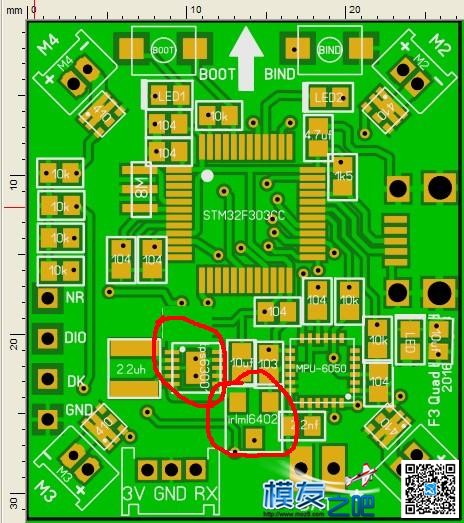

楼主 有刷一体板子的表格里没找到这两个件啊 麻烦给说一下 谢谢  一个是场管irlml6402吗  还有个ps6300是什么呢?

对不起,失误了,一只是TPS63001 一只是IRLML6402
ROM表以更新!
