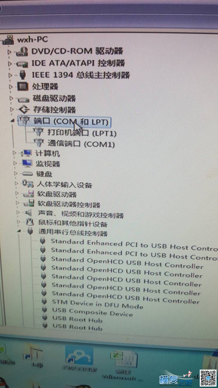

发表于 2016-9-13 23:27:11 | 显示全部楼层
飞控usb接电脑,能识别成STM Device in DFU MODE,但是打开CF软件,只有com1,没有你视频里的dfu,刷不了,是不是要刷BOOT啊,能请教下如何刷吗

发表于 2016-9-13 23:56:32 | 显示全部楼层
飞控usb接电脑,能识别成STM Device in DFU MODE,在通用串行里,更新驱动也是一样
 楼主| 发表于 2016-9-14 09:23:06 | 显示全部楼层
wind1007 发表于 2016-9-13 23:27
飞控usb接电脑,能识别成STM Device in DFU MODE,但是打开CF软件,只有com1,没有你视频里的dfu,刷不了, ...
芯片自带BOOTLOADER,只是你的驱动不对。

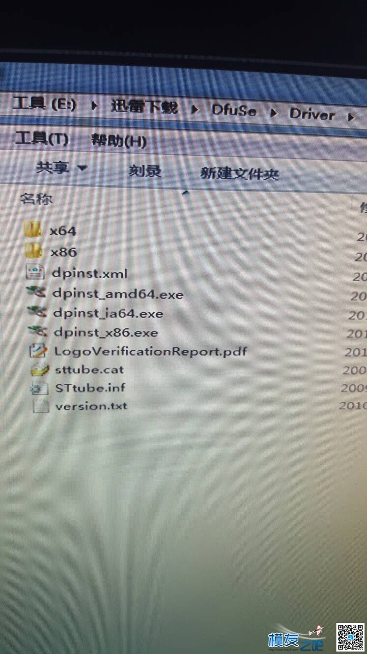

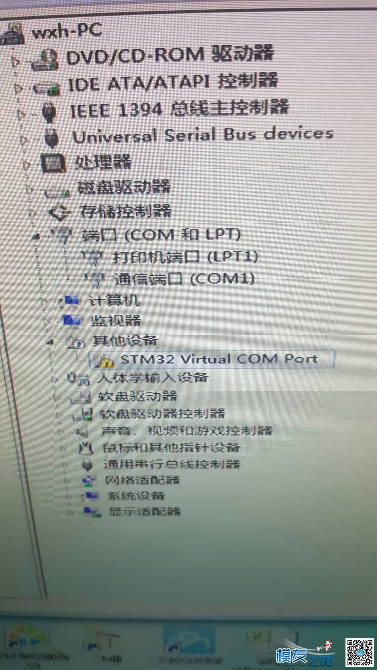

发表于 2016-9-14 10:07:39 | 显示全部楼层
server 发表于 2016-9-14 09:23 赠送自画的F3有刷飞控、F3无刷飞控、刷固视频更新、支持PPM  作者:wind1007 342
楼主,这几个驱动都装了,要是接5v 电源同时接usb,电脑提示无法识别的usb,

 楼主| 发表于 2016-9-14 10:51:07 | 显示全部楼层
只须要接USB,不须要外接5V。
驱动你没有更新
我使用的驱动以上传。
具体如何操作我更新到1楼
发表于 2016-9-14 15:27:18 | 显示全部楼层
server 发表于 2016-9-14 10:51 赠送自画的F3有刷飞控、F3无刷飞控、刷固视频更新、支持PPM  作者:wind1007 2444
只须要接USB,不须要外接5V。
驱动你没有更新
谢谢楼主的回复,大大的赞一个,现在终于解决了,也刷了固件,能不能公布下原理图啊,让我们喜欢动手的摩友可以自由发挥,造福摩友啊,回头我发个f3的无刷原理图支持下楼主赠送自画的F3有刷飞控、F3无刷飞控、刷固视频更新、支持PPM  作者:wind1007 7548 赠送自画的F3有刷飞控、F3无刷飞控、刷固视频更新、支持PPM  作者:wind1007 8281 赠送自画的F3有刷飞控、F3无刷飞控、刷固视频更新、支持PPM  作者:wind1007 2802

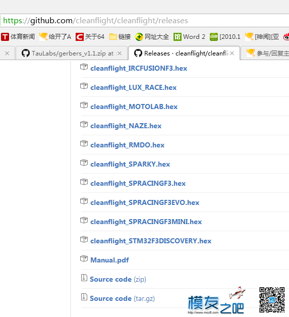

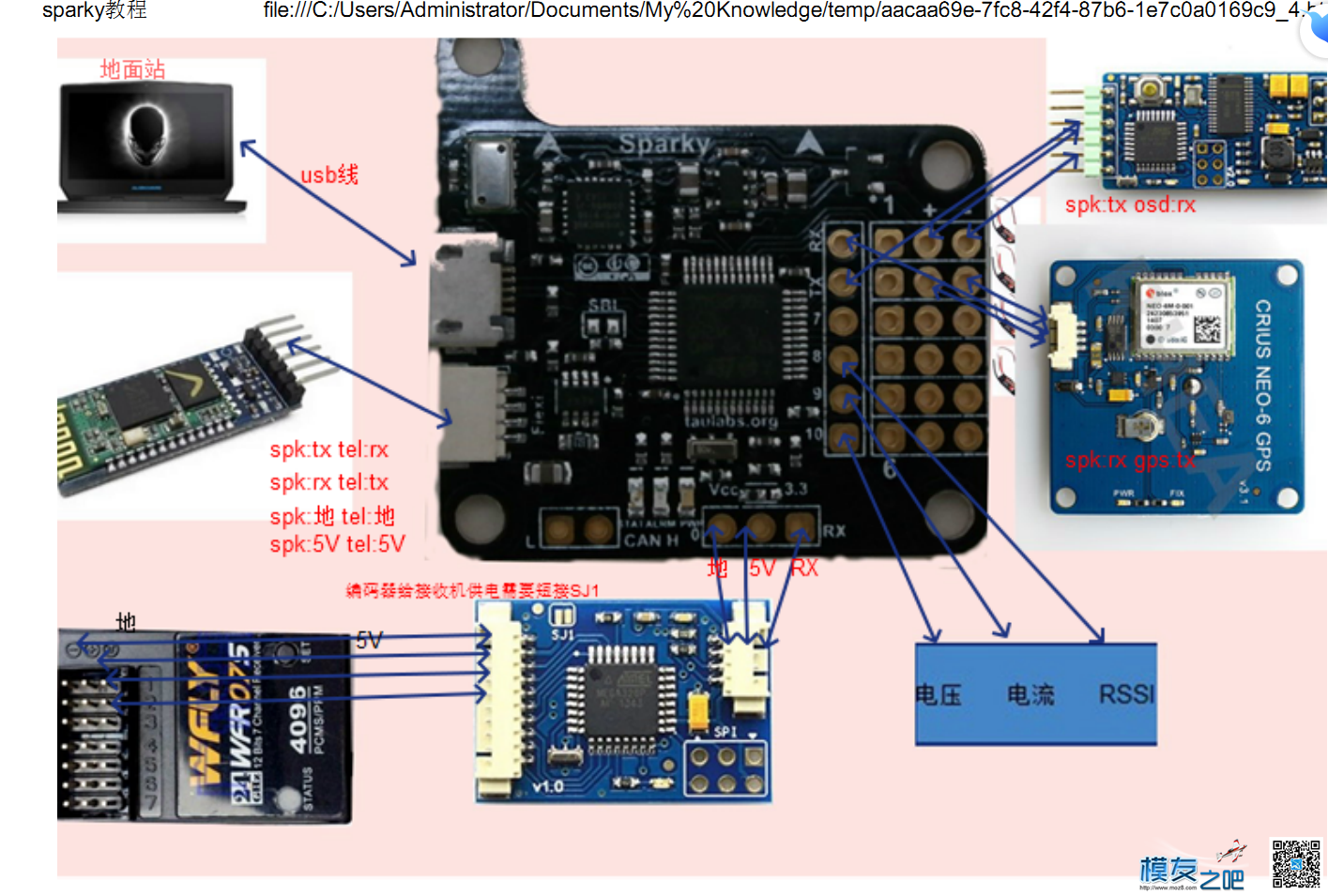

发表于 2016-9-14 15:58:33 | 显示全部楼层
楼主考虑下SPARKY飞控也做个有刷小四轴吧,
赠送自画的F3有刷飞控、F3无刷飞控、刷固视频更新、支持PPM  作者:wind1007 1048
和F3一样的STM32F303, 传感器是MPU-9150,支持DSM2,sbus,PPM,现在CF里直接有固件刷,
发表于 2016-9-14 16:15:15 | 显示全部楼层
为什么SPARKY飞控不用CP2102这个USB转换芯片啊
sparky原理图
赠送自画的F3有刷飞控、F3无刷飞控、刷固视频更新、支持PPM  作者:wind1007 3776
sparky
赠送自画的F3有刷飞控、F3无刷飞控、刷固视频更新、支持PPM  作者:wind1007 834
sparky1
赠送自画的F3有刷飞控、F3无刷飞控、刷固视频更新、支持PPM  作者:wind1007 1658
sparky
赠送自画的F3有刷飞控、F3无刷飞控、刷固视频更新、支持PPM  作者:wind1007 6007
CF网站固件
赠送自画的F3有刷飞控、F3无刷飞控、刷固视频更新、支持PPM  作者:wind1007 7751
cf网站也有最新的固件支持!
