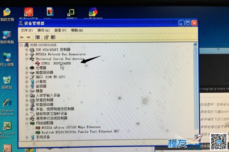

 楼主| 发表于 2016-9-17 22:45:41 | 显示全部楼层
wjp8133 发表于 2016-9-17 22:14
我的是XP应该比您的旧。
可以的话我加你Q我远程帮你看一下。
 楼主| 发表于 2016-9-17 23:02:25 | 显示全部楼层
wjp8133 发表于 2016-9-17 22:51
可以了没有常按开关
现在刷入固件了吗?
 楼主| 发表于 2016-9-19 07:27:22 | 显示全部楼层
wjp8133 发表于 2016-9-18 22:32
已经确认是我的电脑问题。楼主麻烦您了。可以给我一个XP的STM Device in DFU MODE?
1楼不是有么?
 楼主| 发表于 2016-9-19 16:37:24 | 显示全部楼层
wjp8133 发表于 2016-9-19 16:01
楼主你好怎样换电脑也是显示未知未知设备是什么问题?是晶震不起作用? ...
你主板有没有用洗板水洗过?
 楼主| 发表于 2016-9-19 21:47:34 | 显示全部楼层
wjp8133 发表于 2016-9-19 21:16
已经洗过。但是觉得很奇怪有两次让到芯片型号一会又不见了
正是因为洗了的原因才有可能出这个问题,把晶体用吹风吹干。温度在200度左右吹5秒钟
 楼主| 发表于 2016-9-19 21:56:00 | 显示全部楼层
wjp8133 发表于 2016-9-19 21:52
谢谢楼主的热心回答问题不停打扰您真的不好意思
以前我也遇同样的情况,现在也是,只要一洗就不认硬件,用热风吹一下晶体就可以了。
 楼主| 发表于 2016-9-20 08:53:39 | 显示全部楼层
在这步你是正确的了。你没仔细看我的视频。
只在驱动在这个位置就可以了。

 楼主| 发表于 2016-9-20 21:28:48 | 显示全部楼层
wjp8133 发表于 2016-9-20 21:25
已经看过两次但是可以刷入固件但连不上。真的不知道什么原因。
固件能烧录??
联不上电脑??
电脑能不能认到新的COM端口?
 楼主| 发表于 2016-9-21 07:07:30 | 显示全部楼层
wjp8133 发表于 2016-9-20 22:34
已经认到com 口了,去泡泡哥那下驱动但是现在是这样子的
现在很正常的嘛
 楼主| 发表于 2016-9-21 08:46:29 | 显示全部楼层
wjp8133 发表于 2016-9-21 08:13
但是不是显示四轴的而是这样的盒子,如何才能显示出四轴飞机那图。
这个并不重要。要不然换成英文版本试一下
 楼主| 发表于 2016-9-21 09:30:41 | 显示全部楼层
wjp8133 发表于 2016-9-21 09:15
谢谢您的热心回复,晚上下班回家再测试。麻烦到您了。
不用客气
 楼主| 发表于 2016-9-21 12:16:37 | 显示全部楼层
有时候我也会出现这问题,具体是什么问题没有仔细研究过,不过不影响使用的啊。你把其它设置好就可以了
 楼主| 发表于 2016-9-22 18:34:50 | 显示全部楼层
wjp8133 发表于 2016-9-22 11:47
应该是刷好机后0.045ma电流,当时以为未刷机已经有电流。
你还没有搞定???
 楼主| 发表于 2016-9-22 21:27:45 | 显示全部楼层
wjp8133 发表于 2016-9-22 20:52
不知道这样是正常没有。还是那个样子
你说不显示4轴那图标???
我说过了啊很正常的啊。
