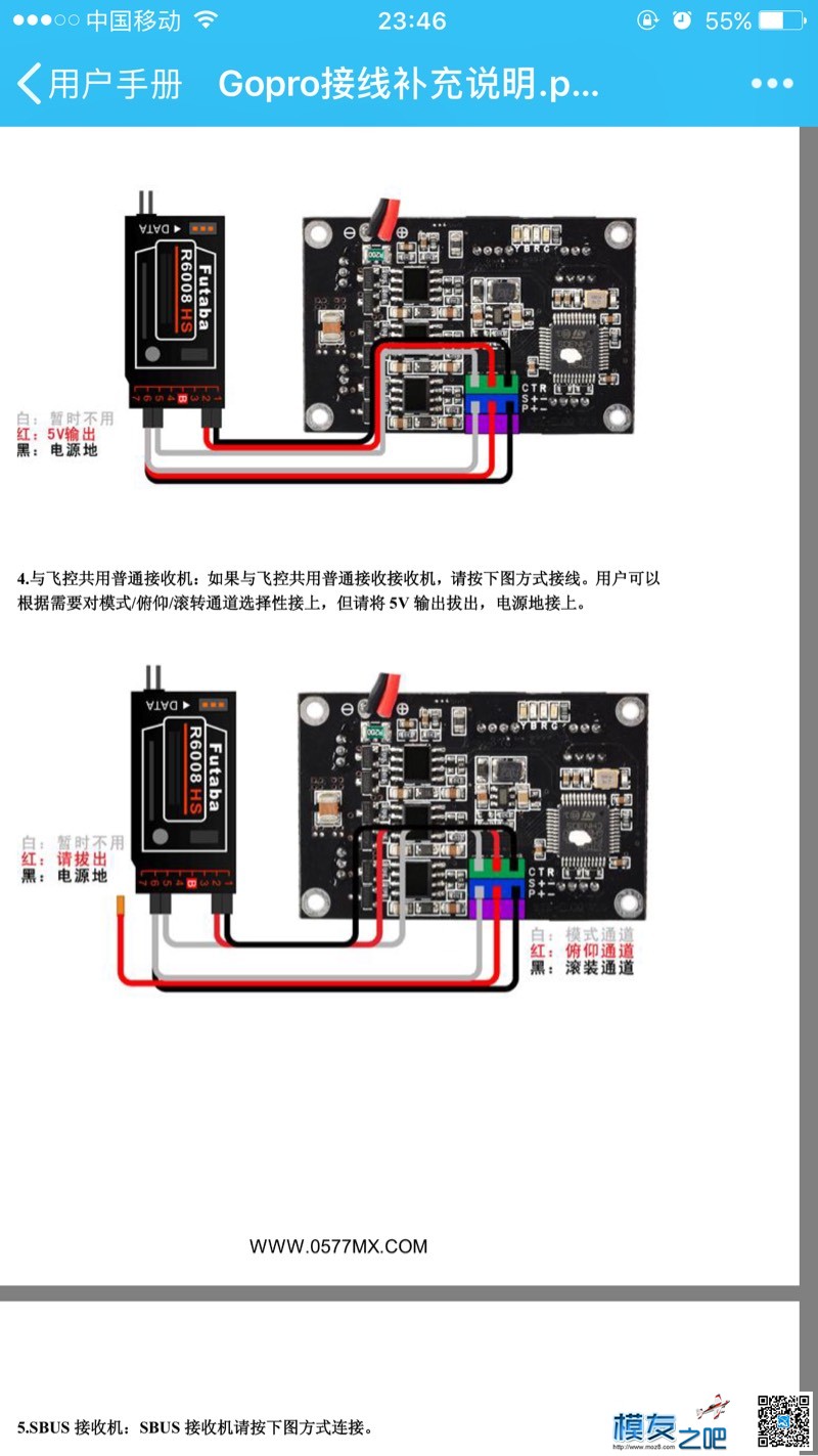

 楼主| 发表于 2016-12-19 08:48:44 | 显示全部楼层
lllll 发表于 2016-12-19 01:05 求助。有没有人用飞跃二轴云台的 云台,云台pitch轴 作者:骑猪逛街 8265
问题要说出来
接线说明看不懂 信号线负极要不要连接?怎么连接 有些人说不用连
求助。有没有人用飞跃二轴云台的 云台,云台pitch轴 作者:骑猪逛街 9291

发表于 2016-12-19 12:56:16 | 显示全部楼层
包俊杰 发表于 2016-12-19 08:48 求助。有没有人用飞跃二轴云台的 云台,云台pitch轴 作者:lllll 7567
有共地的话,就不用接,没有的话就要接
 楼主| 发表于 2016-12-19 13:02:09 | 显示全部楼层
lllll 发表于 2016-12-19 12:56 求助。有没有人用飞跃二轴云台的 云台,云台pitch轴 作者:骑猪逛街 1375
有共地的话,就不用接,没有的话就要接
什么叫共地? 我是把信号线接在v2飞控f2通道上  地下不知需不需要
发表于 2016-12-19 14:37:19 | 显示全部楼层
接地线和信号线就够了
 楼主| 发表于 2016-12-19 14:59:50 | 显示全部楼层
撒欢儿不惹祸 发表于 2016-12-19 14:37 求助。有没有人用飞跃二轴云台的 云台,云台pitch轴 作者:骑猪逛街 5829
接地线和信号线就够了
地线也需要接到飞控负极?
 楼主| 发表于 2016-12-19 15:01:02 | 显示全部楼层
撒欢儿不惹祸 发表于 2016-12-19 14:37 求助。有没有人用飞跃二轴云台的 云台,云台pitch轴 作者:骑猪逛街 3287
接地线和信号线就够了
我是直接接v2飞控f2通道 就云台信号线接f2信号线 地线也需要接f2地线去吗
