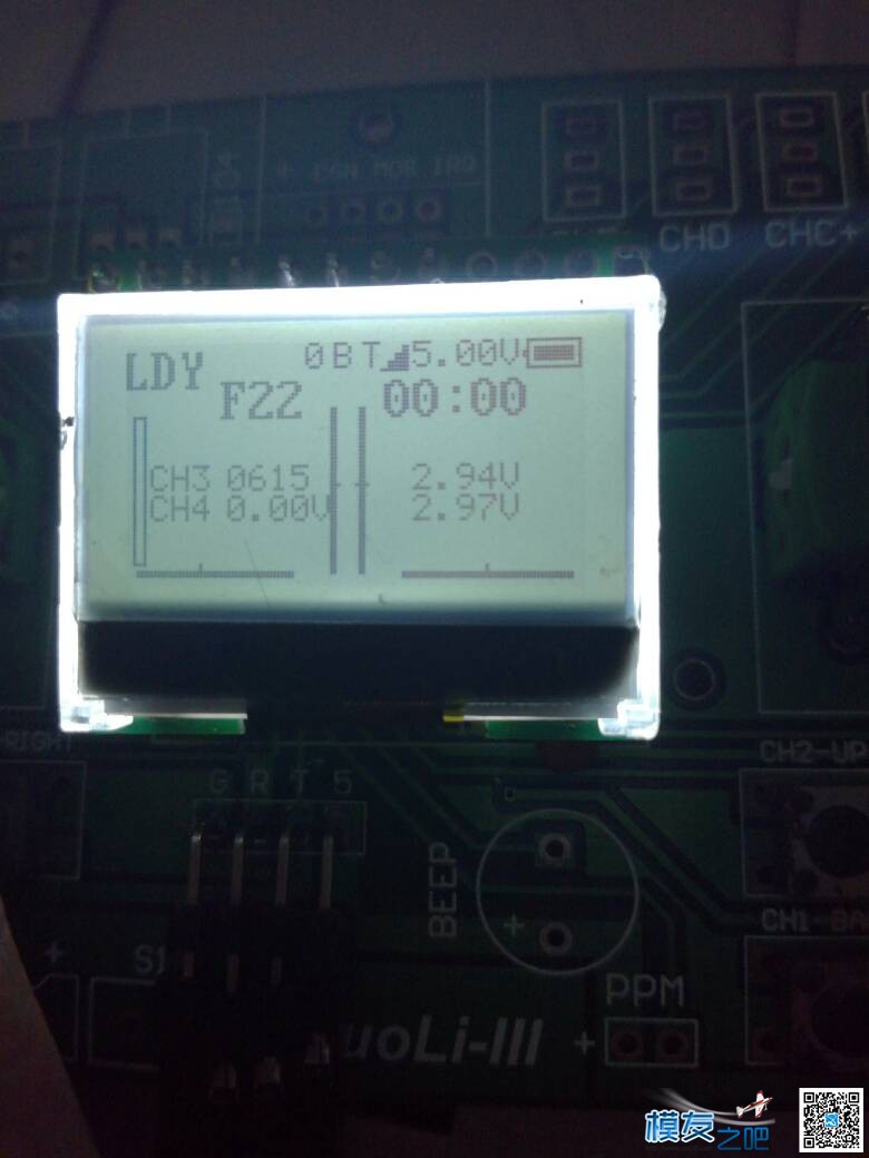

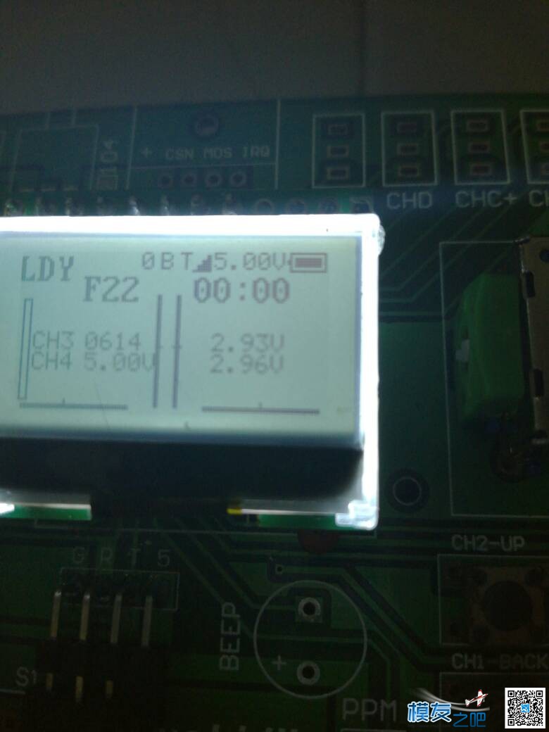

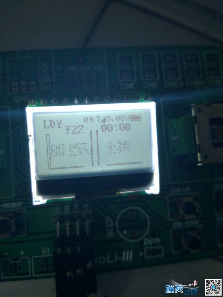

前段时间无意中驱动了9.9的12864
这几天一直在研究
早期的单纯的显示汉子图片
是比较简单的运用了为了
让其更具有实用价值
今天用它来学习ADC
计算电压值
12864  显示ADC结果 lcd12864显示,12864滚动显示,12864不显示,lcd,萝莉控 作者:ldy7474 2837
12864  显示ADC结果 lcd12864显示,12864滚动显示,12864不显示,lcd,萝莉控 作者:ldy7474 2413
12864  显示ADC结果 lcd12864显示,12864滚动显示,12864不显示,lcd,萝莉控 作者:ldy7474 5161
12864  显示ADC结果 lcd12864显示,12864滚动显示,12864不显示,lcd,萝莉控 作者:ldy7474 9753

 楼主| 发表于 2017-1-9 00:35:37 | 显示全部楼层
不得不说12864在单片机外设中算是比较好玩的  小玩意
有个显示器就是不一样  可以把很多参数借助屏幕显示出来
让枯燥的学习变得更有意思
顺带着把模块化编程也耍了一下    很多直接调用的函数直接封装成文件  改下文件后缀名之后调用起来更方便了
下一步准备把屏幕上的时间用定时器的办法显示出来
接着还要把按键利用起来做出可以翻页的菜单  哎时间不够用每天都搞到很晚才休息好困
