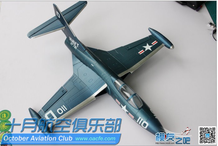

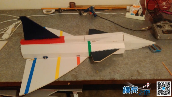

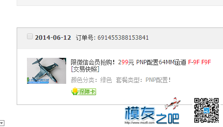

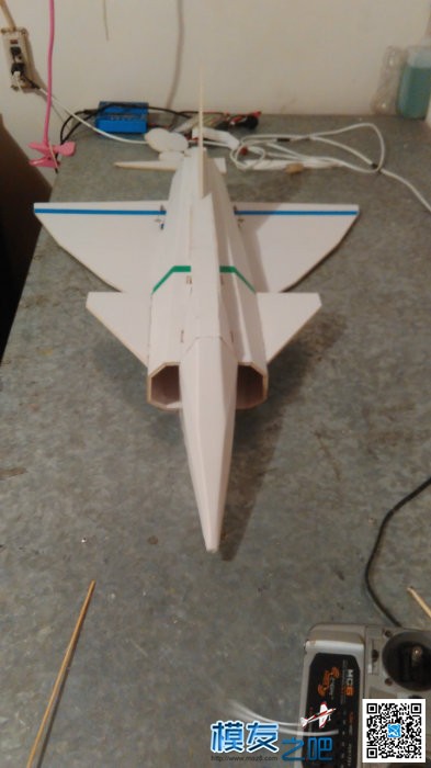

请教各路电动涵道大神。图上的FT雷氏战斗机KT板材质,翼展730mm,机长970mm,涵道是以前十月航空俱乐部购买的F9F PNP配置的64mm的5叶涵道,当时也是配的1500mah 3S电池,由于时间久远,不知道电调电机参数,问店家也忘记了,起飞重量没称过,估计大约在600-700克左右吧,涵道目前推力也没测试过。开始用3S 30C 3000mah电池有点重满油飞不起来,能滑翔一小段距离就掉下来了。后来换了3S 1500mah 25C电池,满油手抛起飞飞起来了,但没飞很高,由于推力不是很足,只是绕圈飞行, 也不敢做动作。请问怎样才能再增加点这个涵道的推力,看有些帖子说开作弊孔,或者将进气道改造成喇叭好,增加进气量,保证进气顺畅,除此之外,电子设备方面该怎样去改进下呢?像这种飞机,作弊孔又开在哪里比较合适呢,开多大?之前都玩桨机,没怎么玩涵道,做这个飞机,就是为了把这个64涵道利用起来,求各位大神前辈指点迷津,在此谢过了!

开作弊孔没有,尽量加大进气量,涵道出气口短一点做一个收口,应该会好一点,还有做飞机前要先测试推力,我就算没注意这个做了几天的涵道飞机一下就没有了

没有开作弊孔,涵道风道是有收口的,是不是风道歉长了,我是按着店家给的教程和板子上标示的线粘的涵道

开作弊孔试试

像这种飞机,开在哪里比较好

靠近涵道啊,你自己看着开呗

做个拉伐尔喷囗(收口)加做㢢孔加增压进气
