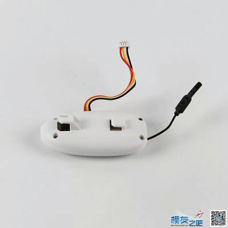

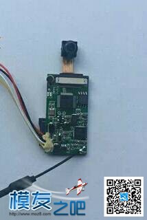

那位大神给这个上面装过osd。这是伟力v686的5.8g图传。

这个是集成的wifi方案,不是普通的模拟图传,所以基本上不可能
发表于 2017-3-14 15:00:09 | 显示全部楼层
这3根线怎么接呢?

明明是四根线

确定是5.8g图传不是wifi图传,

白线…

这个估计没法改了~ 通常摄像头信号通过osd处理再用图传发射出去!  你这个集成模块都没法引线接osd~

确定是5.8g图传不是wifi图传,
确定是5.8G
发表于 2017-3-14 19:36:21 | 显示全部楼层
若果确定是5.8g模拟图传,然后你得有基本的模数电知识,然后找芯片定义找到摄像头和射频芯片的通讯线路然后串osd

若果确定是5.8g模拟图传,然后你得有基本的模数电知识,然后找芯片定义找到摄像头和射频芯片的通讯线路然后 ...
说白了就是找到发射机和摄像头驱动板的连接处

是5.8的图传。四根线是地线,电源,录像,拍照控制线。但摄像头是数字的。
