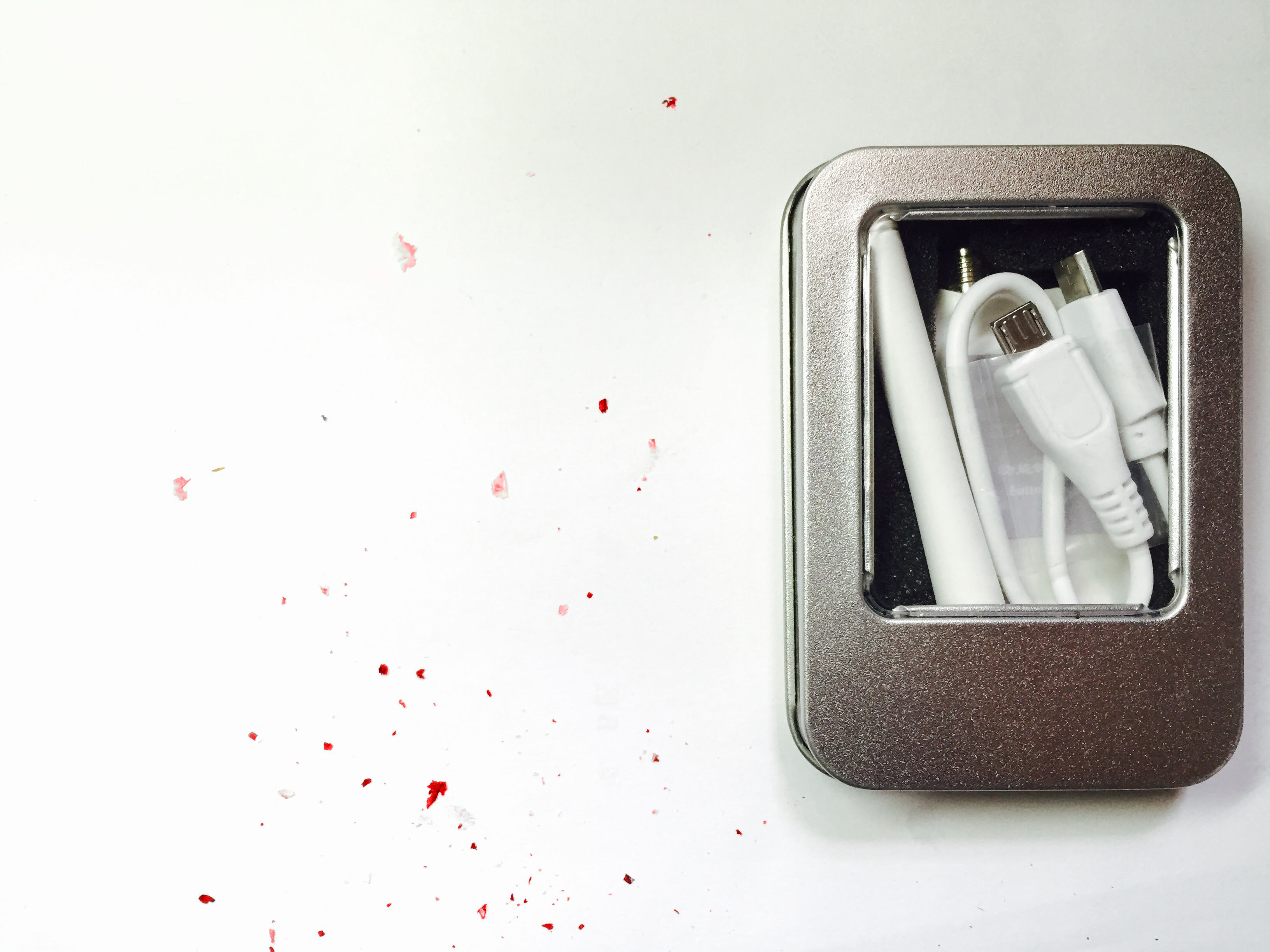

先放开箱照欣赏一下
【Mr.Pro 出品】口袋FPV 3.0 测评 Iphone,兼容性,显示屏,高通,产品 作者:Mr.Pro 4327

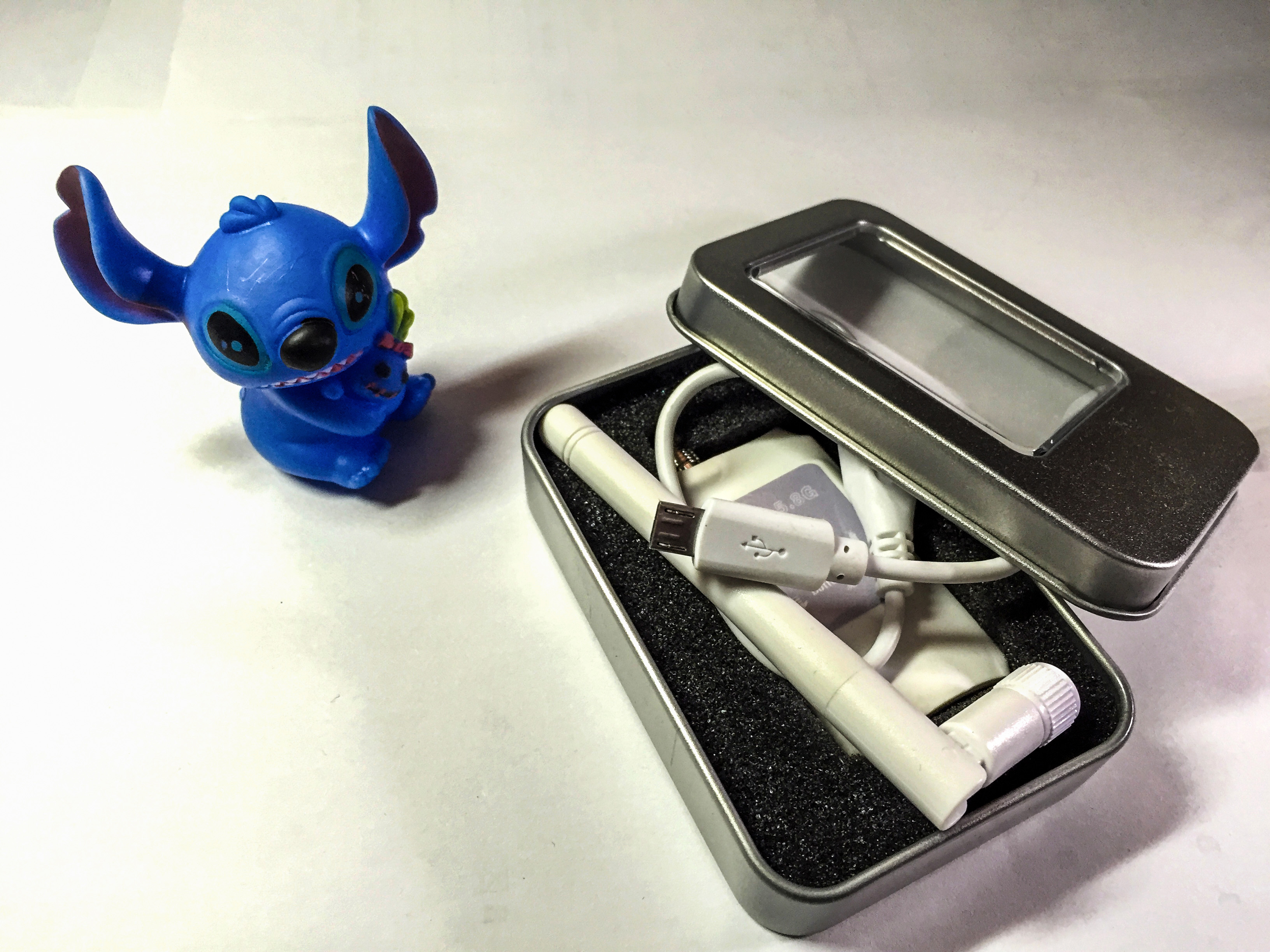

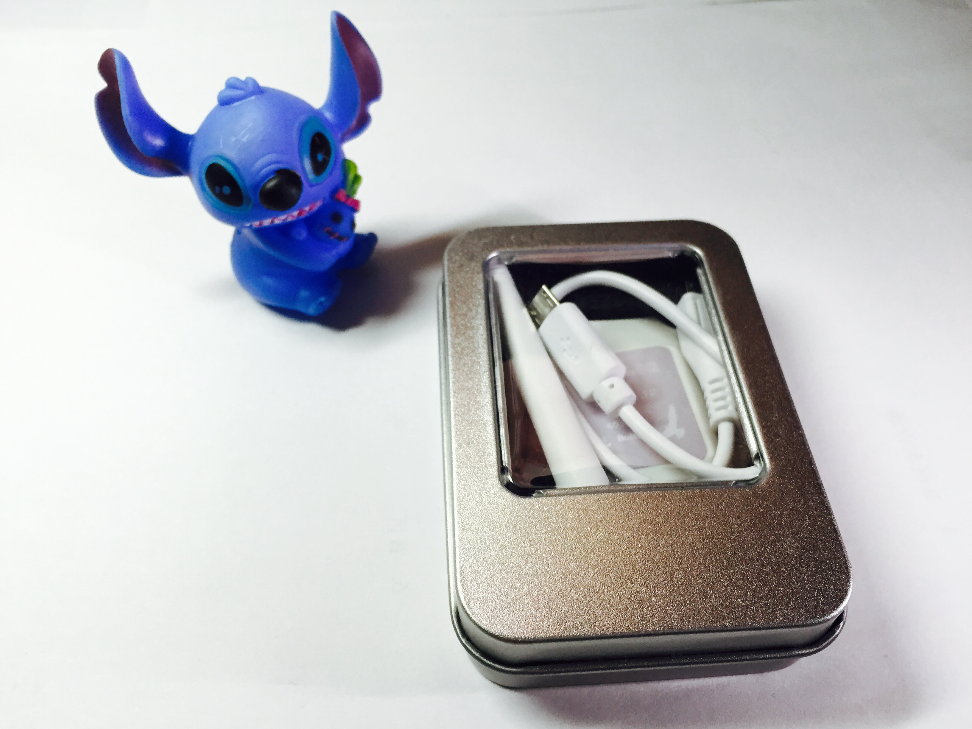

银色的铝制包装盒,镂空一个小窗口蛮好看的
【Mr.Pro 出品】口袋FPV 3.0 测评 Iphone,兼容性,显示屏,高通,产品 作者:Mr.Pro 2937

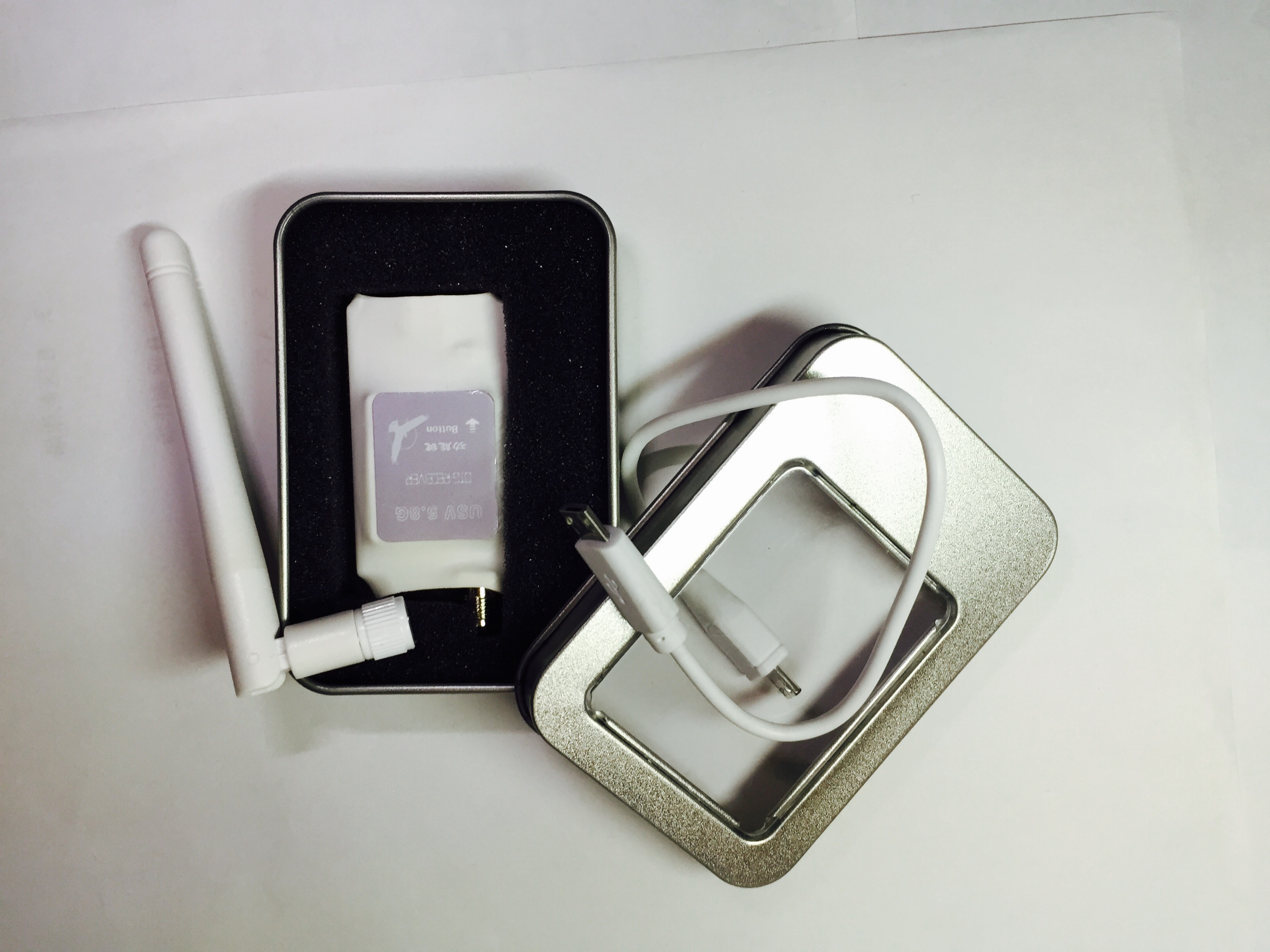

打开盖子,可以看到

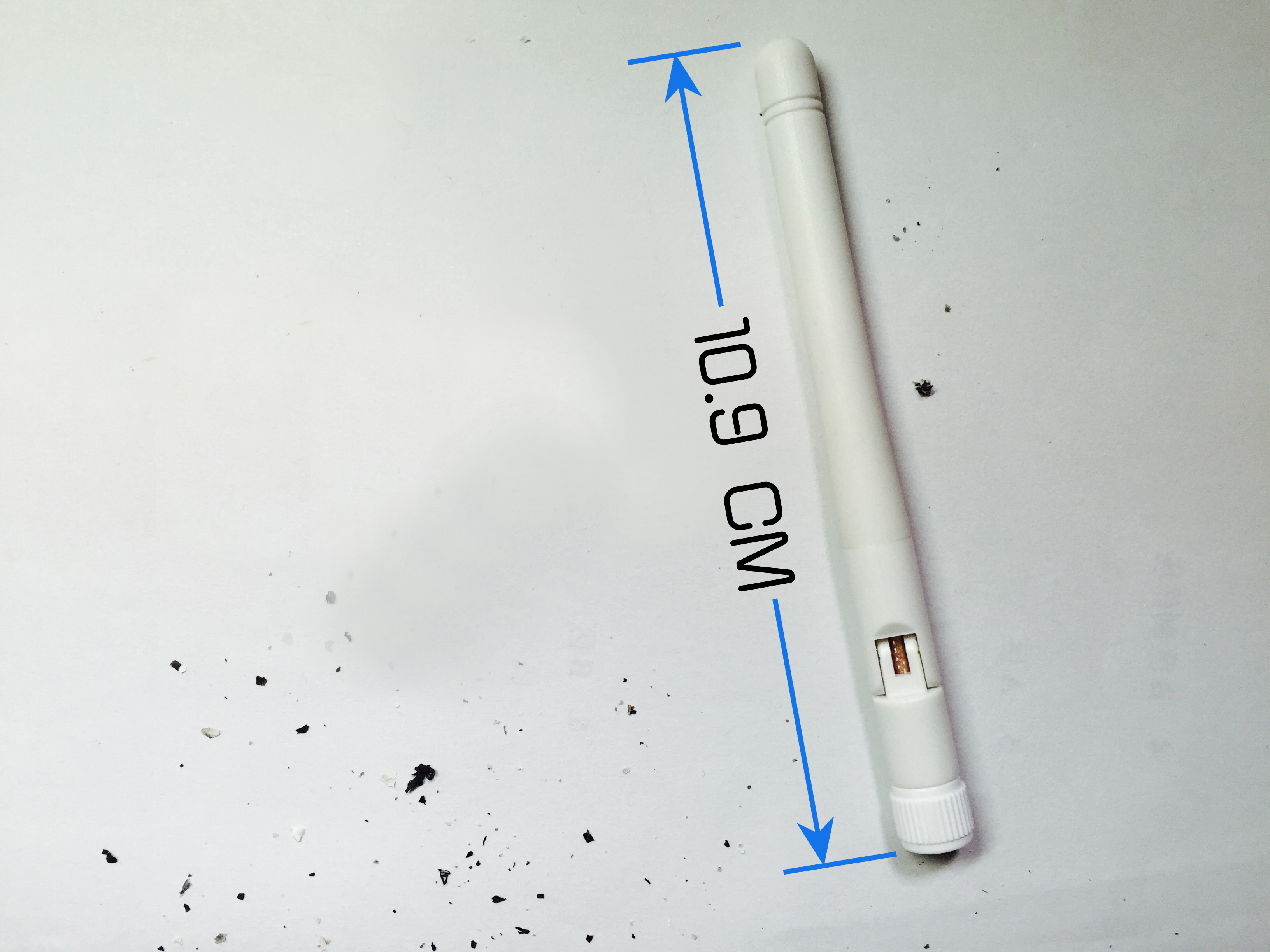

5.8G接收机*1
内孔棒子天线*1
OTG线*1
【Mr.Pro 出品】口袋FPV 3.0 测评 Iphone,兼容性,显示屏,高通,产品 作者:Mr.Pro 1937
周围还有海绵保护
外壳没有任何LOGO
从包装来讲,5星

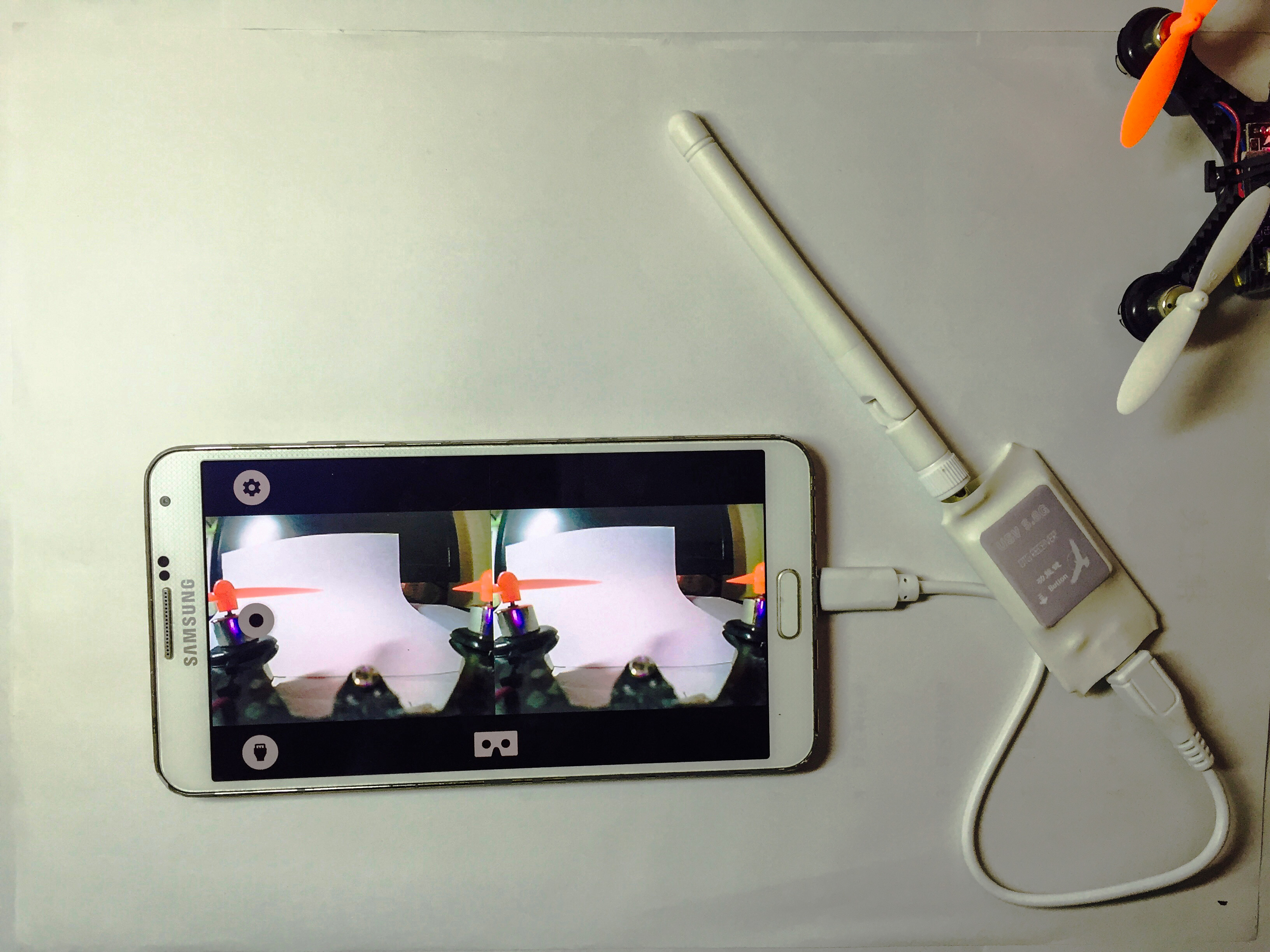

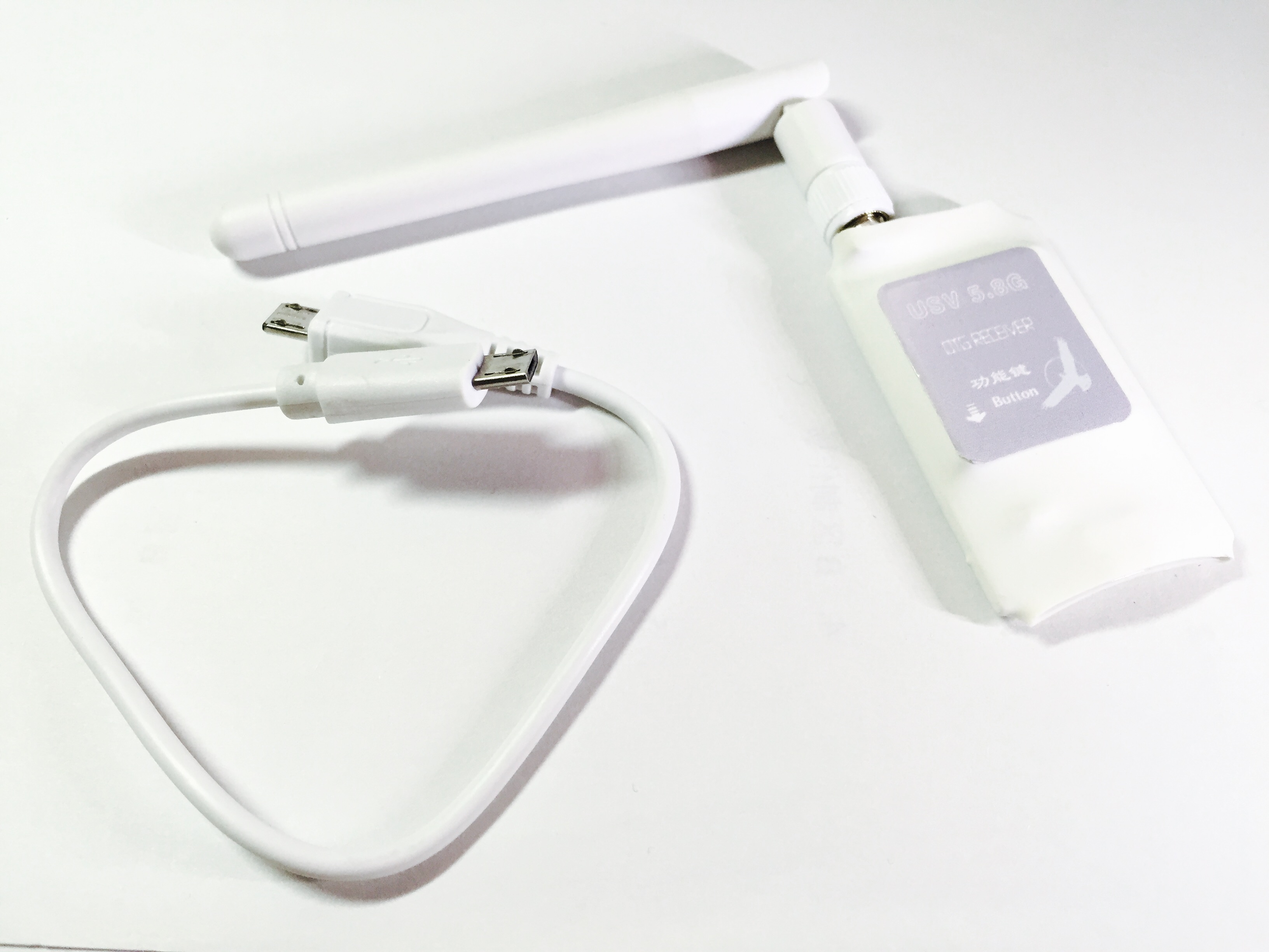

拿到手的时候感觉很小巧,插上手机之后其实还可以,刚刚好

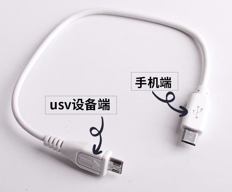

操作嘛也很简单,天线装上去
OTG线插好
不过OTG线是有认头的

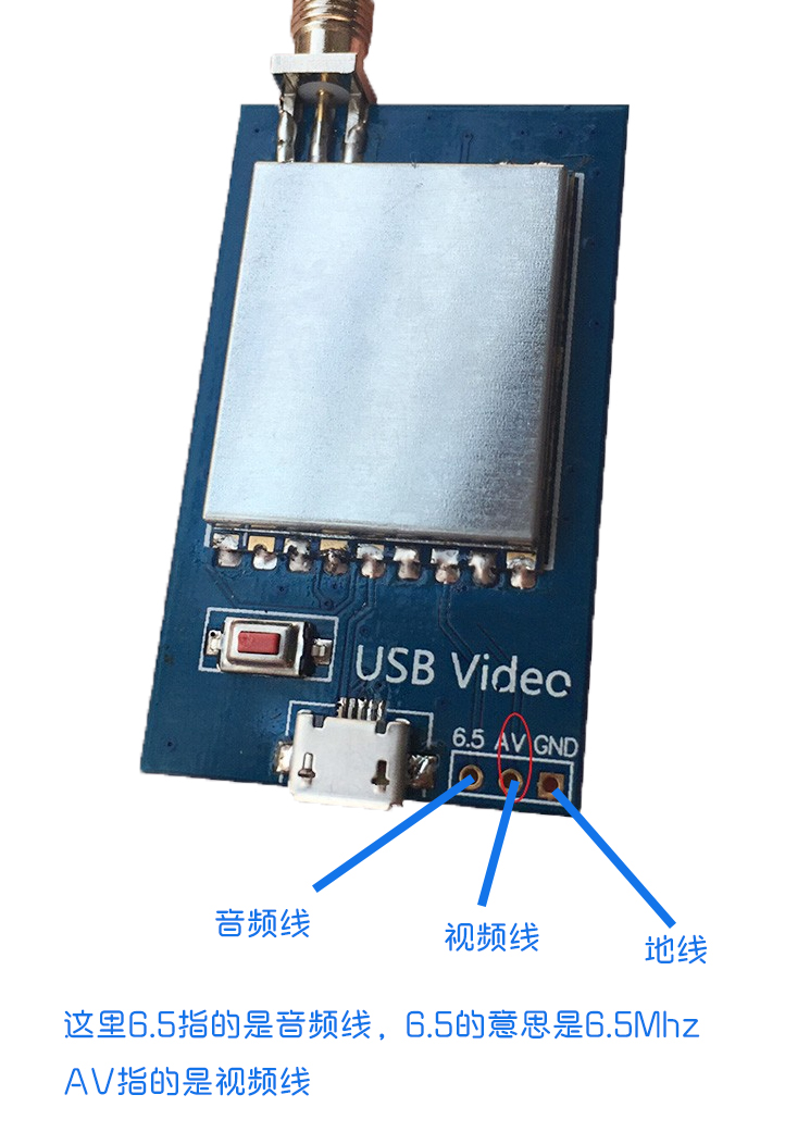

拆开之后里面是这样子的
【Mr.Pro 出品】口袋FPV 3.0 测评 Iphone,兼容性,显示屏,高通,产品 作者:Mr.Pro 2197
图片来自飞天狼
这是正面,就是有贴纸那面
USB Video旁边那个是按钮
按    一   下:切换频道
长           按:自动搜索
按住再通电:进入校准模式
留那三个孔呢是可以插线在小飞手啊鹰眼啊之类的显示屏上
6.5是音频线
AV是视频线
GND是地线

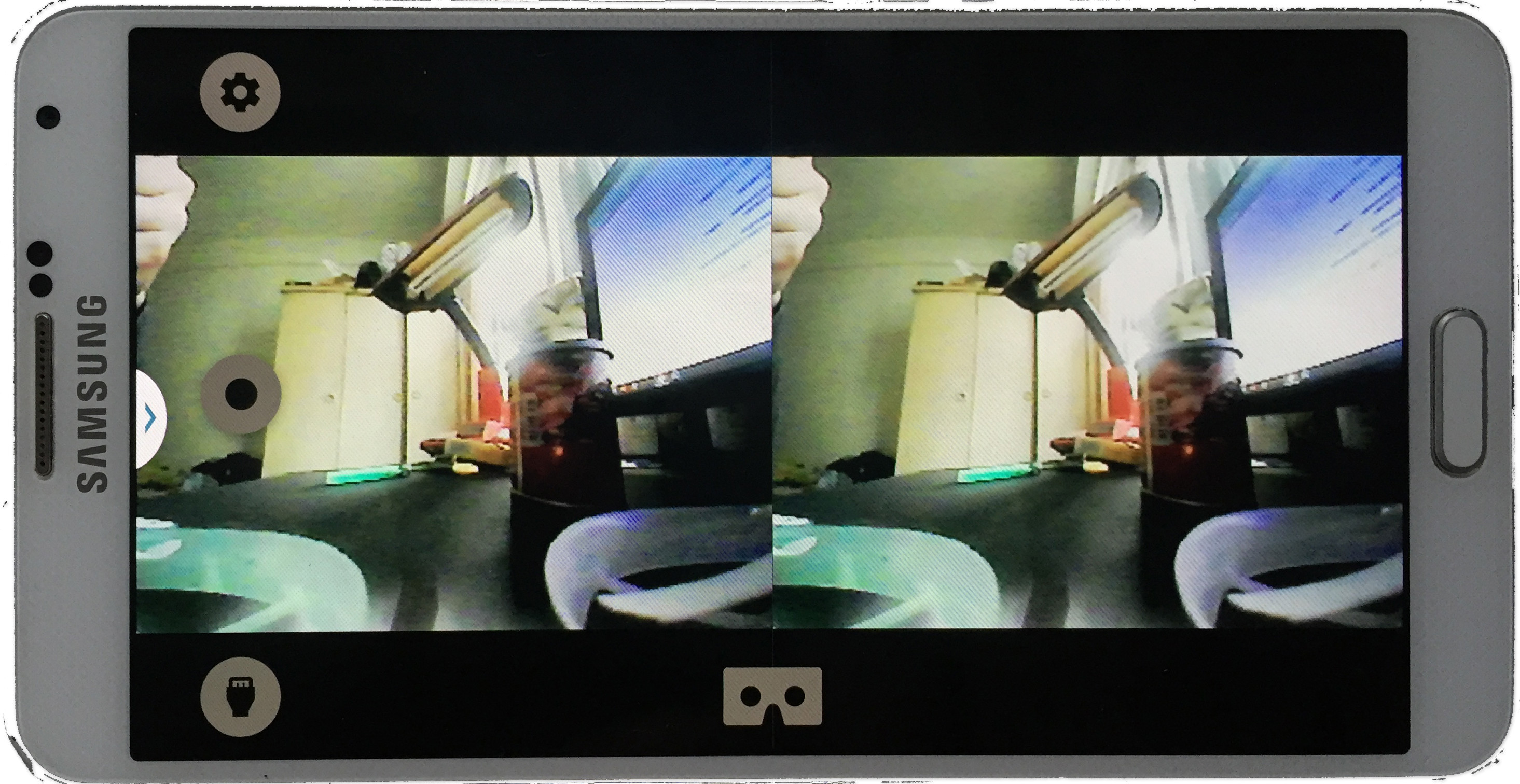

【Mr.Pro 出品】口袋FPV 3.0 测评 Iphone,兼容性,显示屏,高通,产品 作者:Mr.Pro 2793
分屏功能
加上手机VR眼镜壳就可以FPV了
【Mr.Pro 出品】口袋FPV 3.0 测评 Iphone,兼容性,显示屏,高通,产品 作者:Mr.Pro 5102

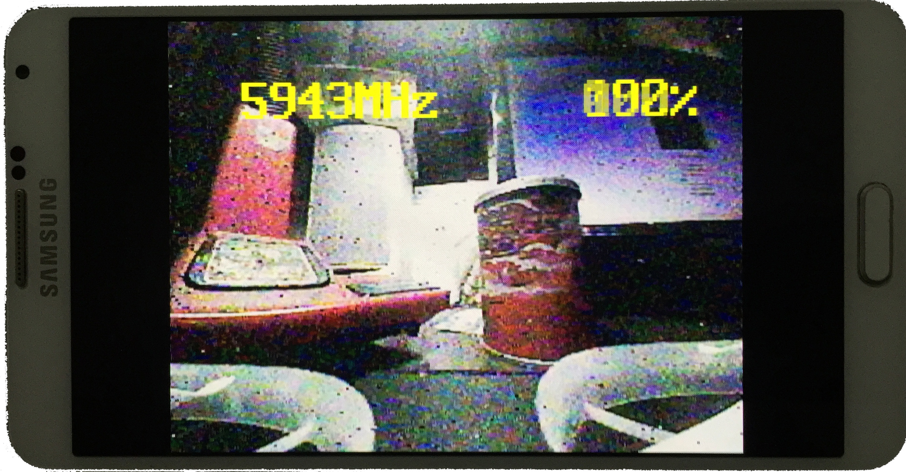

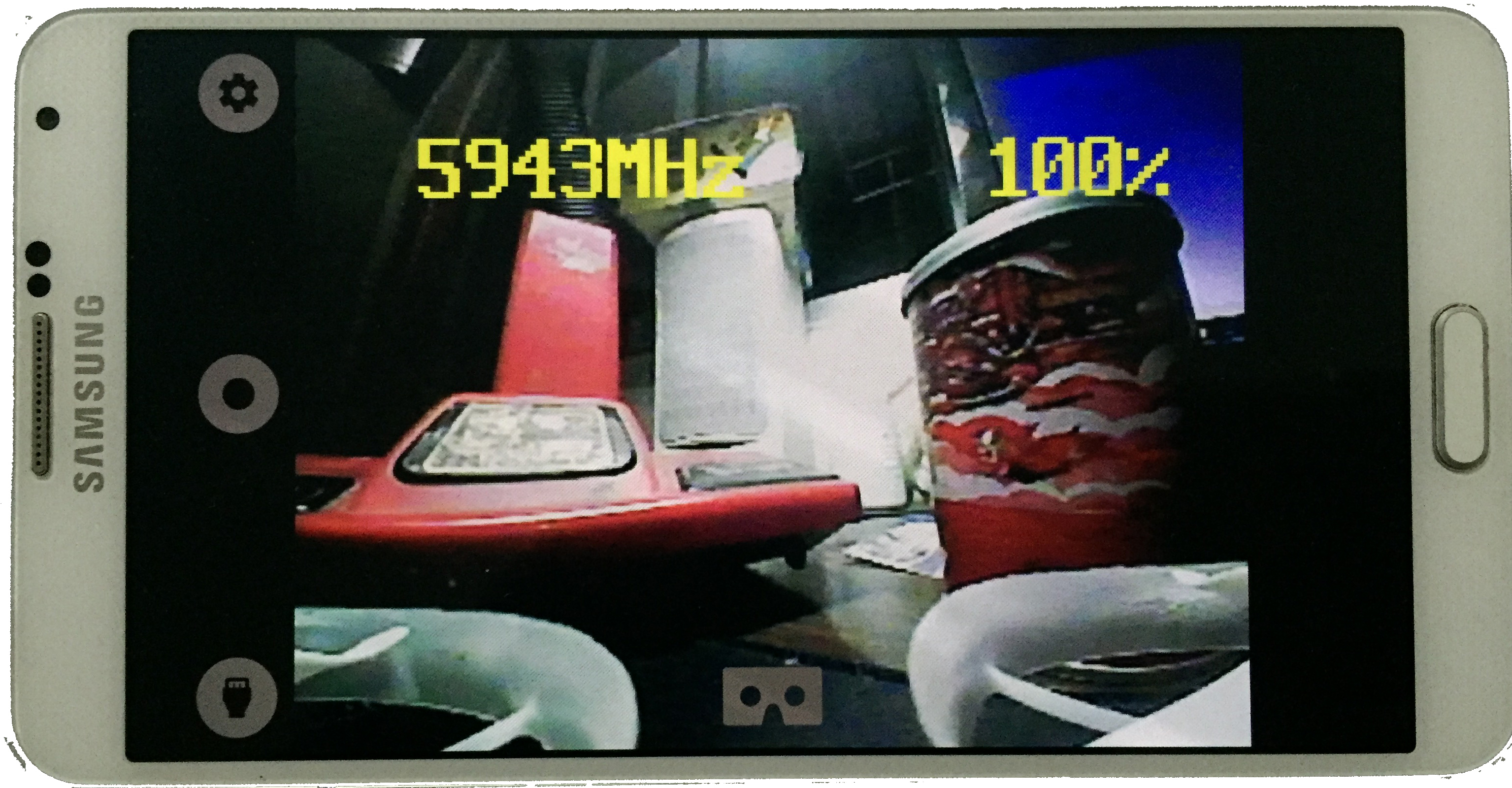

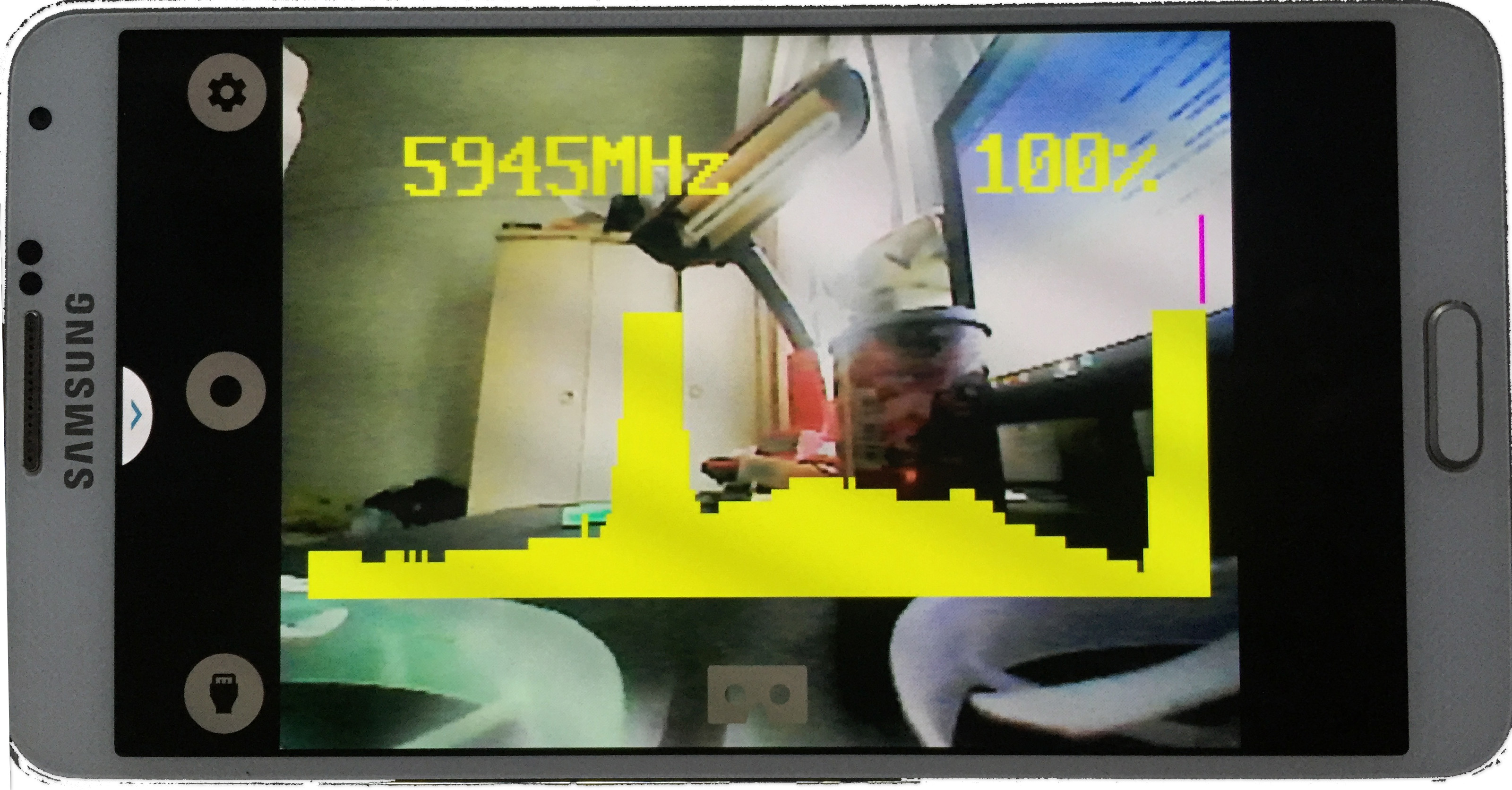

一般视频眼镜、显示屏这类的图传都只有40左右个频道
口袋FPV有150个,5645MHz~5945MHz
右上角是当前频段信号强度
【Mr.Pro 出品】口袋FPV 3.0 测评 Iphone,兼容性,显示屏,高通,产品 作者:Mr.Pro 7905 【Mr.Pro 出品】口袋FPV 3.0 测评 Iphone,兼容性,显示屏,高通,产品 作者:Mr.Pro 7058

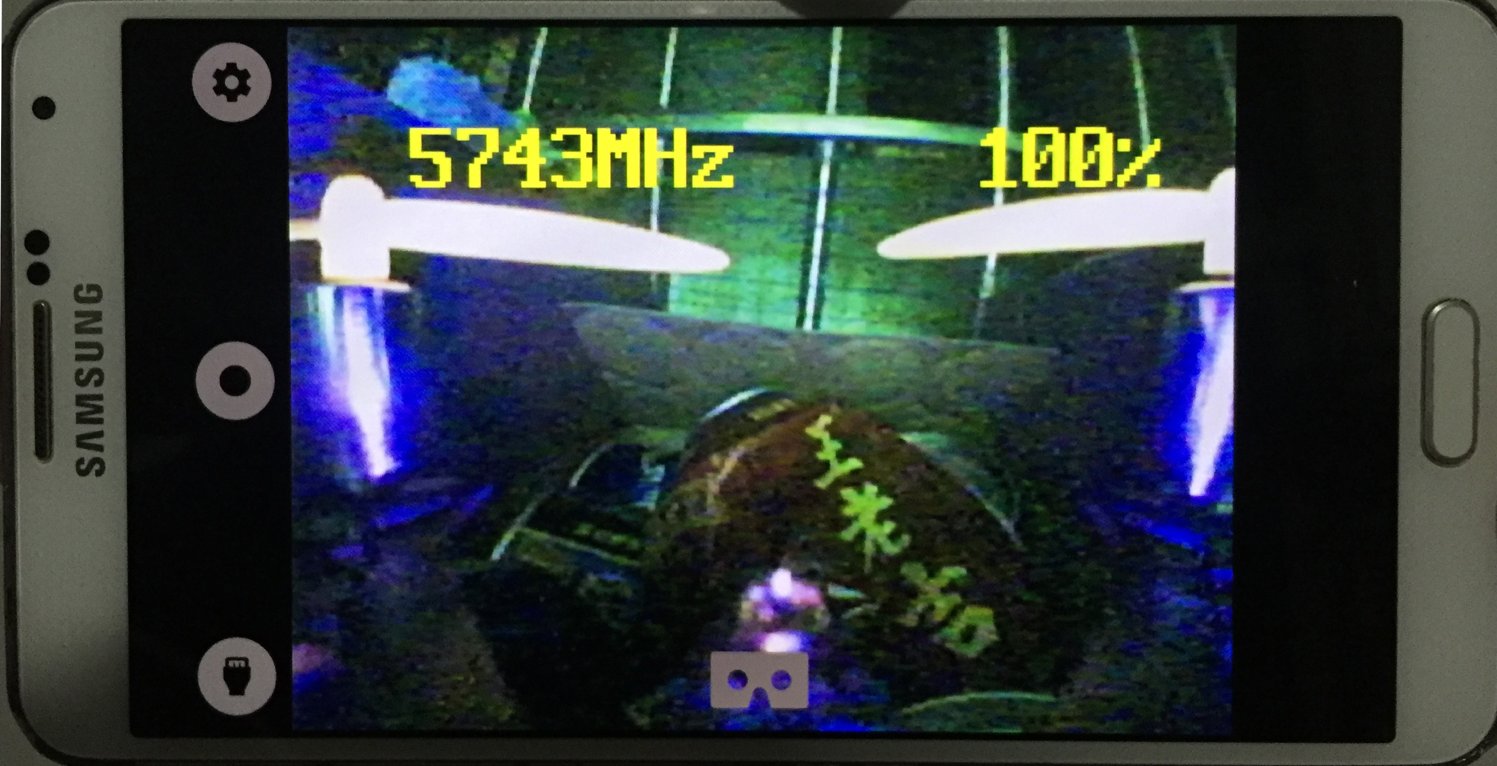

还可以以显示各个频道的强度,以波形的方式呈现
这点非常6,因为这就相当于一个频谱仪
【Mr.Pro 出品】口袋FPV 3.0 测评 Iphone,兼容性,显示屏,高通,产品 作者:Mr.Pro 8810
现在贴吧里2.4G的频谱仪很多人都做出来了
但是5.8G的一个都没见着
如果你是个高级飞手,经常跟人FPV竞赛,这个功能可以让你看到最干净的频段

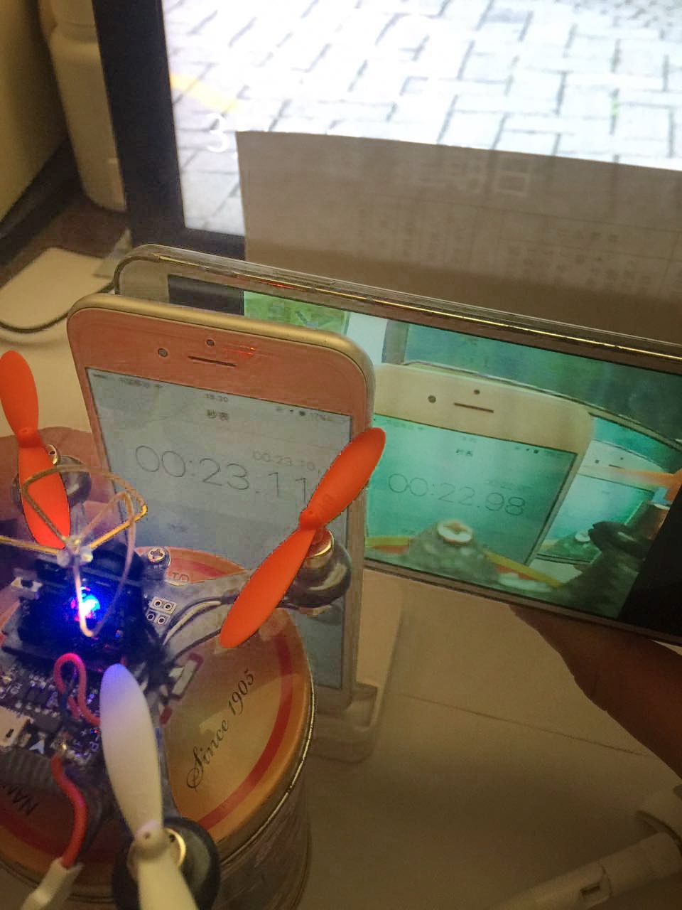

温度方面通电老半天,没有太大发热,跟人体温度差不多[手上的温度监测坏了,不能给你们贡献了T_T]
延时:130ms左右

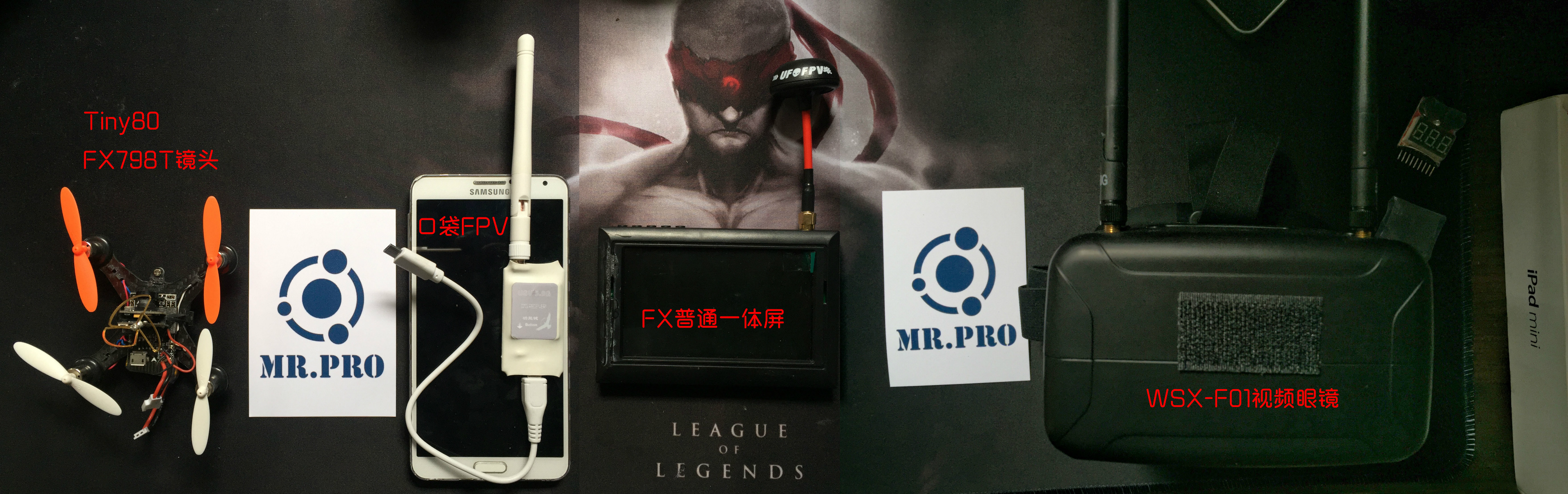

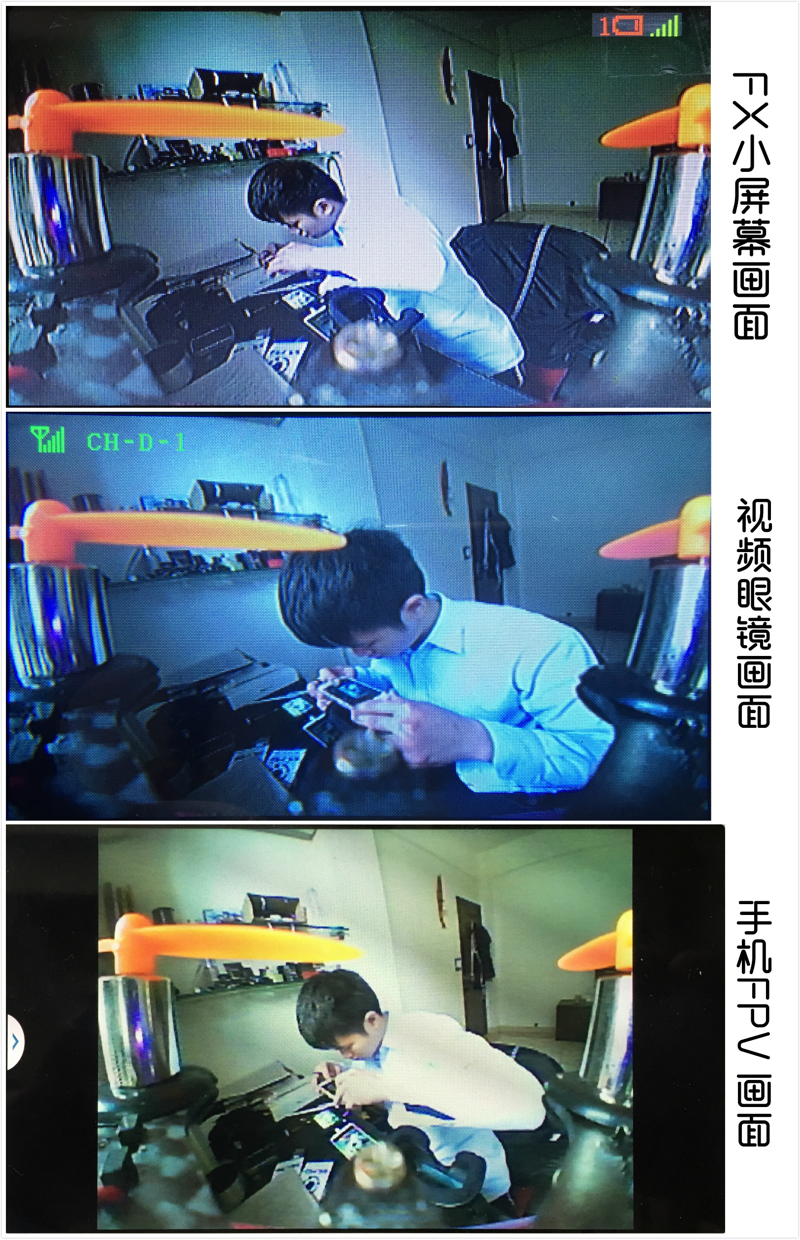

下面对比下其他显示器
【Mr.Pro 出品】口袋FPV 3.0 测评 Iphone,兼容性,显示屏,高通,产品 作者:Mr.Pro 8037
四位主角,分别是
Tiny80 Fx798T镜头  | 口袋FPV  |  FX4.3寸一体屏  | WSX-F01视频眼镜
效果如下:
【Mr.Pro 出品】口袋FPV 3.0 测评 Iphone,兼容性,显示屏,高通,产品 作者:Mr.Pro 8249
WSX-F01表现最好,逆光背光 都控制得还不错
其次是Fx 4.3寸一体屏,曝光比其他两个提高了点,因为我是处在室内的,胜在细节
最后说口袋FPV,画质方面官方说与设备无关,是每个手机硬件的事,那堆话我也没看懂,反正能看就行
并且在实际中这三个里,WSX是最接近人眼的,Fx一体屏偏蓝,口袋FPV偏绿
下面是口袋FPV截图画面

补充一下缺点:
有模友说口袋FPV视野小,的确,它的画面是4:3   一般屏幕和视频眼镜都是16:9
所以4:3在FPV中的确比较难受,但是VR时好像就不太会了
这个的话还是看个人吧,有的人就是习惯4:3能咋办呀,对吧?比如说我,就习惯  16:9  哈哈哈哈哈哈O(∩_∩)O
还有一点就是延时,130ms的延时算是比较高的,我适应了好一会儿才勉强能飞。
所以,要拿去竞速的话还是算了吧,拿去入门VR试试感觉就很不错
