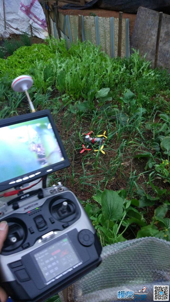

我买的是下面这个套餐。。  空地上  顶多5    6十米就不行了  ,大神教教我怎么解决??还有这个画面在画外一点也不清楚,飞高点往下看  稀疏的树林  更本看不出一颗颗的树    就是一片朦胧 ,色彩也很差,,换好点的摄像头可不可以解决画面的问题,和图传模块有关系吗?

同问,我也就五六十米,再远点就有雪花了

天线换一根

多少mw的,200的飞过1600
发表于 2017-3-17 13:41:31 | 显示全部楼层
主要是天线和摄像头太渣,发射和接收原本配的棒子天线比较稳定。想升级可以把接收端换成平板天线。这种套装里的摄像头都是30块钱包邮的货色,网页里面介绍“吹牛”图都是用相机拍的,起码换个700线索尼CCD(一般价格80——100元,全新低于80基本就是假的)画面质量会有本质提升,有钱可以考虑专业fpv摄像头(一般都在200左右)

RX是接收端,红色那个才是机载端。你把天线对调。
发表于 2017-3-17 14:13:38 | 显示全部楼层
rx当发射天线,上电太久,功放寿命会大减。祝你好运。

天线反了  换一下试试吧  有些就有做这个  。。。。两个反了不好用

摸摸天线接口处热不热,热说明功率够

很热的     特别飞机上的天线接口热的难下手

换个ccd的摄像头,换天线。
发表于 2017-3-17 17:30:15 | 显示全部楼层
试一试遥控器远离图传接收,还有发射远离天线远离遥控接收天线,试试,我的效果就不错,刚开始的200,然后300.500.800.1200.1600米带雪花了,天7不给力了,失控返航,这个数据是刚入魔飞出来的数据
