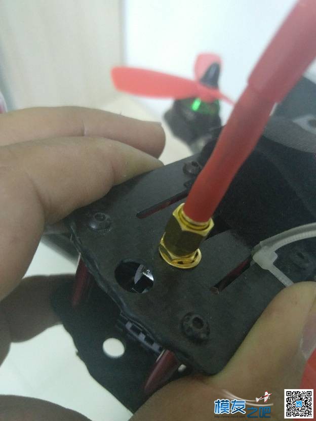

图传和碳纤板这样链接等于是接地,这样做是对还是不对,对效果有影响吗,正确应该怎么弄,

发表于 2017-4-10 23:17:48 | 显示全部楼层
接地没有什么问题的  不要和其他线接触就行了

发表于 2017-4-10 23:13:56 | 显示全部楼层
最好做下绝缘,不过如果你其他线没接到碳板,也不会烧。信号应该不会有太大干扰。

 楼主| 发表于 2017-4-10 23:32:54 | 显示全部楼层
穿越好难玩 发表于 2017-4-10 23:13 又一个疑问出现了 图传,疑问是啥意思,因为你的出现,四种疑问方式,表示疑问的词 作者:韩米格 7937
嗯不错,谢谢
 楼主| 发表于 2017-4-10 23:34:09 | 显示全部楼层
guoguo123 发表于 2017-4-10 23:15 又一个疑问出现了 图传,疑问是啥意思,因为你的出现,四种疑问方式,表示疑问的词 作者:韩米格 2344
橡胶圈
橡胶圈固定没这个来的实在,但是肯定绝缘

发表于 2017-4-11 06:02:53 | 显示全部楼层
因为天线和碳板接触,我烧了两个图传,必须绝缘

 楼主| 发表于 2017-4-11 07:14:01 | 显示全部楼层
xiaozhenge 发表于 2017-4-11 06:02 又一个疑问出现了 图传,疑问是啥意思,因为你的出现,四种疑问方式,表示疑问的词 作者:韩米格 5944
这样用的也不是少数,没听说烧坏的呢
