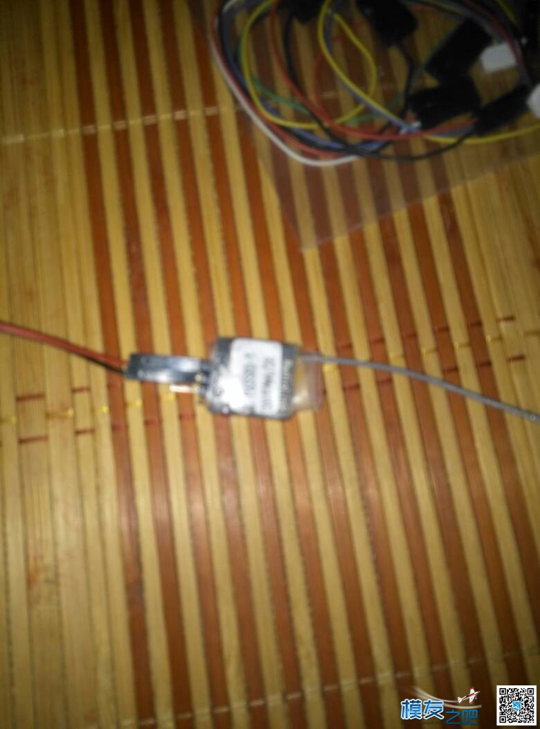

刚入乐迪r6dsm,不过我是CC3d,试问如何接线呢?大神救急啊!

发表于 2017-7-4 22:06:06 | 显示全部楼层
信号线都没接

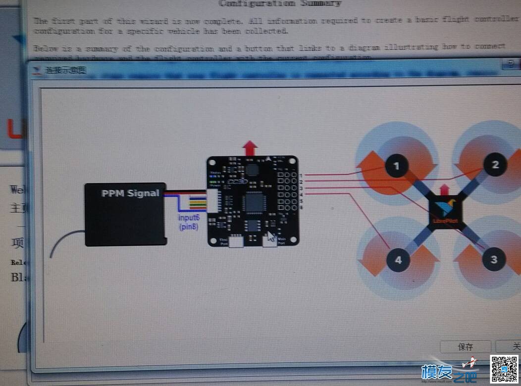

发表于 2017-7-5 09:45:41 | 显示全部楼层
sbus模式接mainport
发表于 2017-7-5 10:31:50 | 显示全部楼层
可以用ppm模式,接收机的信号线接在cc3d的第六通道上。

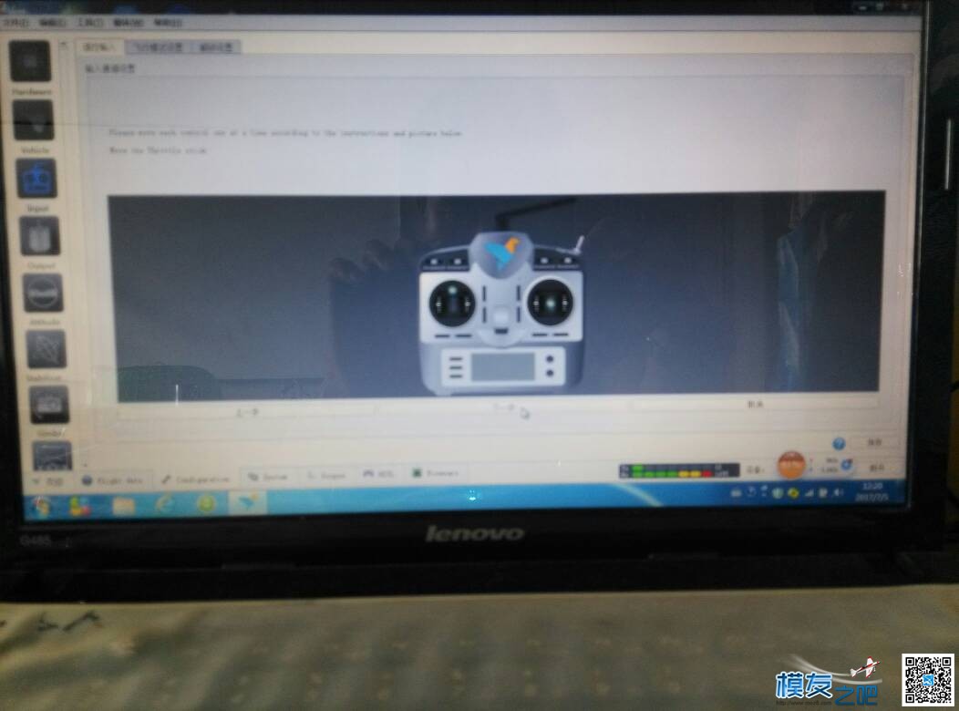

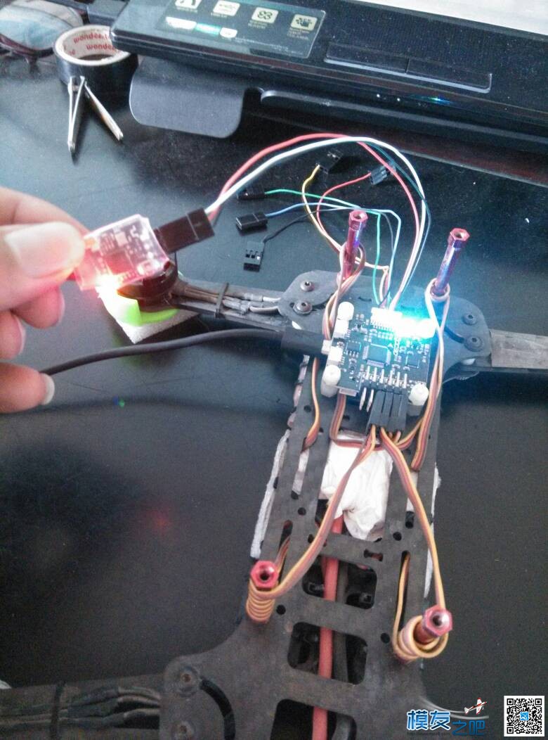

 楼主| 发表于 2017-7-5 12:10:22 | 显示全部楼层
这样接好了,遥控上显示已连接,然后地面站遥控器校准没反应啊!

 楼主| 发表于 2017-7-5 12:11:20 | 显示全部楼层
歐笑·冕下 发表于 2017-7-5 12:10 小白求解 乐迪,求解集的方法,求解定解问题,求解什么意思,小白卡是什么 作者:歐笑·冕下 5028
地面站

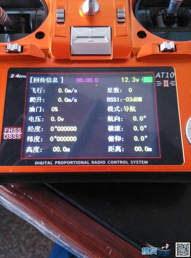

 楼主| 发表于 2017-7-5 20:27:58 | 显示全部楼层
按地面站提示调好了,遥控器也调试好了,为毛下地解锁后不能起飞了?
