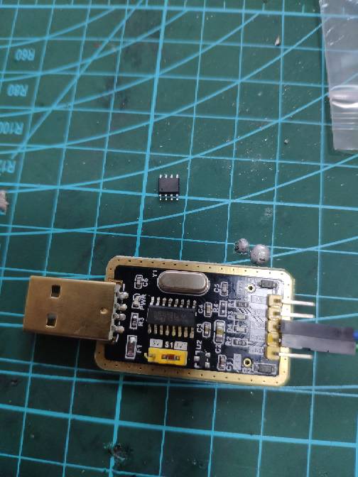

这是航模灯带控制器的代码,只需要三个元件,原贴http://www.moz8.com/forum.php?mod=viewthread&tid=38765
我已经焊好,刷好程序成功了,第五通道可以开关,输出4.5v,但是,我想给他做成会闪烁吧,请问代码在哪里改!求大神
程序也很简单,如下:

发表于 2019-8-4 22:09:15 | 显示全部楼层
既然都用到中断了,就在中断那里改吧,网上用中断做定时器的代码多得很,研究一下加进去。
发表于 2019-8-4 22:15:01 | 显示全部楼层
在LED_OUT=1;  //如果是高电平,输出打开 后面加一个闪烁子程序
