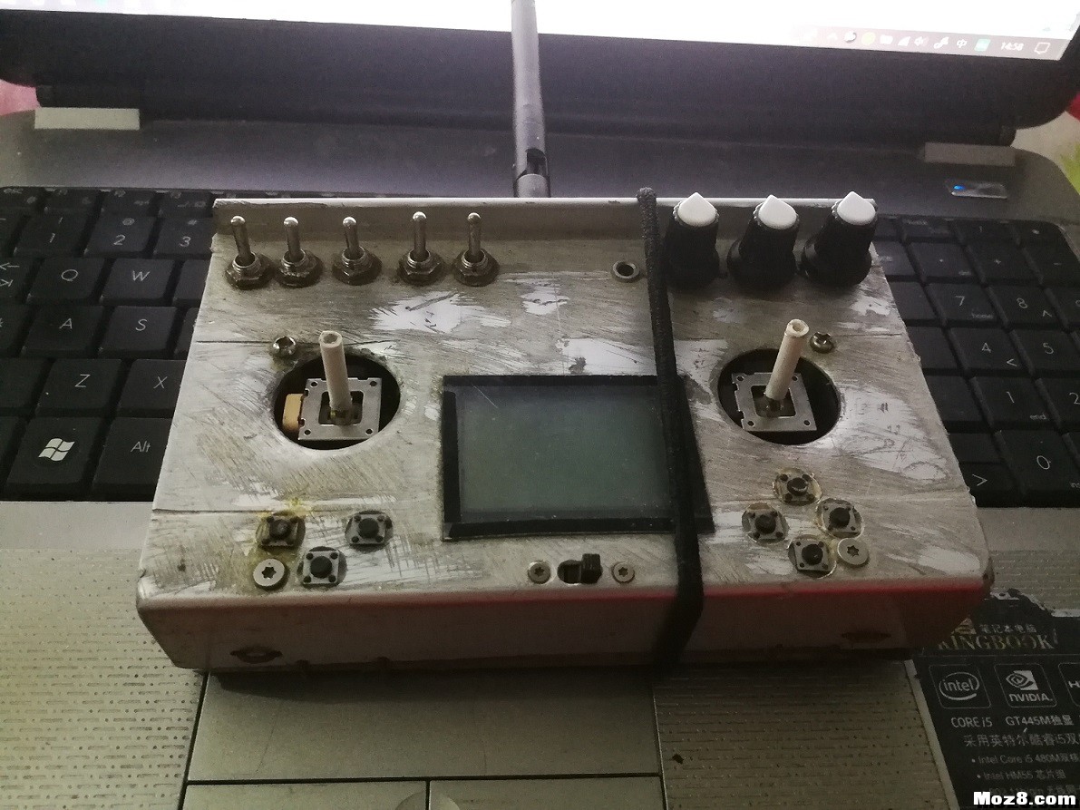

上图先  先发个之前做的第一个萝莉控.手工打造的铝合金外壳 绝对结实耐摔 就是天凉时有点冰手  再做三代控  打印外壳 超小洞洞板 大疆,洞洞板好用吗 作者:那谁 2990

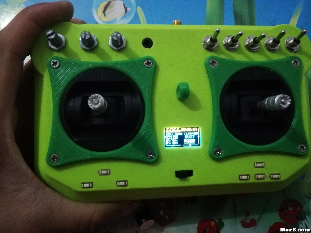

最近在家无聊  有重做了个  参考坛友的创意  弄了个迷你的洞洞板
上图看看再做三代控  打印外壳 超小洞洞板 大疆,洞洞板好用吗 作者:那谁 5939 再做三代控  打印外壳 超小洞洞板 大疆,洞洞板好用吗 作者:那谁 7482   够小吧
再做三代控  打印外壳 超小洞洞板 大疆,洞洞板好用吗 作者:那谁 3455 就是接线有点乱
再做三代控  打印外壳 超小洞洞板 大疆,洞洞板好用吗 作者:那谁 7397 呵呵装好 看着还凑合吧
再做三代控  打印外壳 超小洞洞板 大疆,洞洞板好用吗 作者:那谁 5849
再做三代控  打印外壳 超小洞洞板 大疆,洞洞板好用吗 作者:那谁 5027 电位器还没装帽子
另外之前买的 拆机大疆摇杆 电位器行程不大合适.
用在萝丽控上  摇杆行程打不满 .校准后还是 打不满 也就百分之90左右
晚点研究下看怎么解决

外壳真给力摇杆是一块五一个那家吗?

看LDO好像是1s供电,具体怎么接线?

 楼主| 发表于 2020-2-14 15:45:01 | 显示全部楼层
nishugong 发表于 2020-2-14 13:27 再做三代控  打印外壳 超小洞洞板 大疆,洞洞板好用吗 作者:那谁 5219
有3D打印机就是方便。
请问是用那款打印机打印出的
最近想玩3D打印机
自组的i3
 楼主| 发表于 2020-2-14 16:34:56 | 显示全部楼层
ER2019 发表于 2020-2-14 12:36 再做三代控  打印外壳 超小洞洞板 大疆,洞洞板好用吗 作者:那谁 6673
看LDO好像是1s供电,具体怎么接线?
1s供电ht7333两个,无线模块单独一个ht7333
 楼主| 发表于 2020-2-14 16:37:07 | 显示全部楼层
lsmodel 发表于 2020-2-14 11:53 再做三代控  打印外壳 超小洞洞板 大疆,洞洞板好用吗 作者:那谁 9283
外壳真给力摇杆是一块五一个那家吗?
凑和了,摇杆之前立华家的拆机大疆摇杆,四轴承的,好像3块一个,记不清了,不过阻值用萝莉控上不合适
发表于 2020-2-15 16:27:35 | 显示全部楼层
萝莉控只是取摇杆电位器上的分压值,与阻值大小关系不大吧。你是不是系统设置里没设置好?
 楼主| 发表于 2020-2-15 18:22:36 | 显示全部楼层
cnqjscn 发表于 2020-2-15 16:27 再做三代控  打印外壳 超小洞洞板 大疆,洞洞板好用吗 作者:那谁 964
萝莉控只是取摇杆电位器上的分压值,与阻值大小关系不大吧。你是不是系统设置里没设置好? ...
和设置无关,估计是摇杆行程不够,满足不了采样需求,已经尝试多次了

发表于 2020-6-9 13:53:46 来自手机 | 显示全部楼层
大部分遥控器遥杆都是5k的,用在萝莉怎么调
 楼主| 发表于 2020-6-12 11:36:56 | 显示全部楼层
大海201079 发表于 2020-6-9 13:53 再做三代控  打印外壳 超小洞洞板 大疆,洞洞板好用吗 作者:那谁 5443
5K也能用,关键看电位器行程。一般的行程都可以的。多数航模摇杆都是用60度行程的电位器,个别摇杆如我用这个,电位器用的是270度行程的,但是摇杆框架限制,倒置电位器行程走不满,这种就比较坑了,只有换了。也是想不通大疆怎么用这种电位器,难道就为节省电位器的差价
