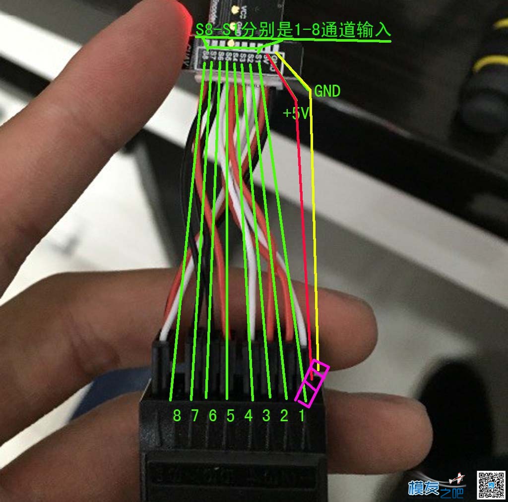

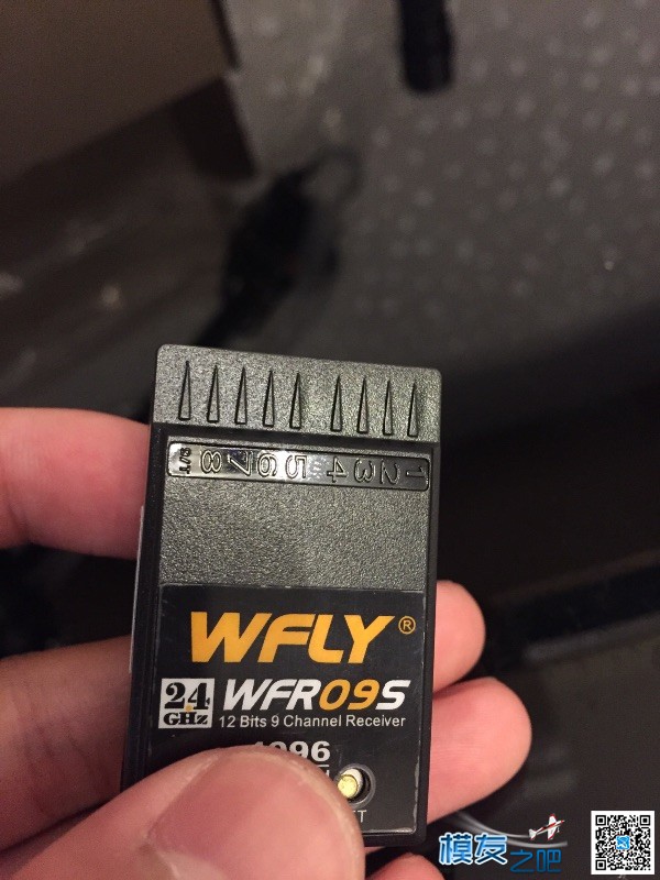

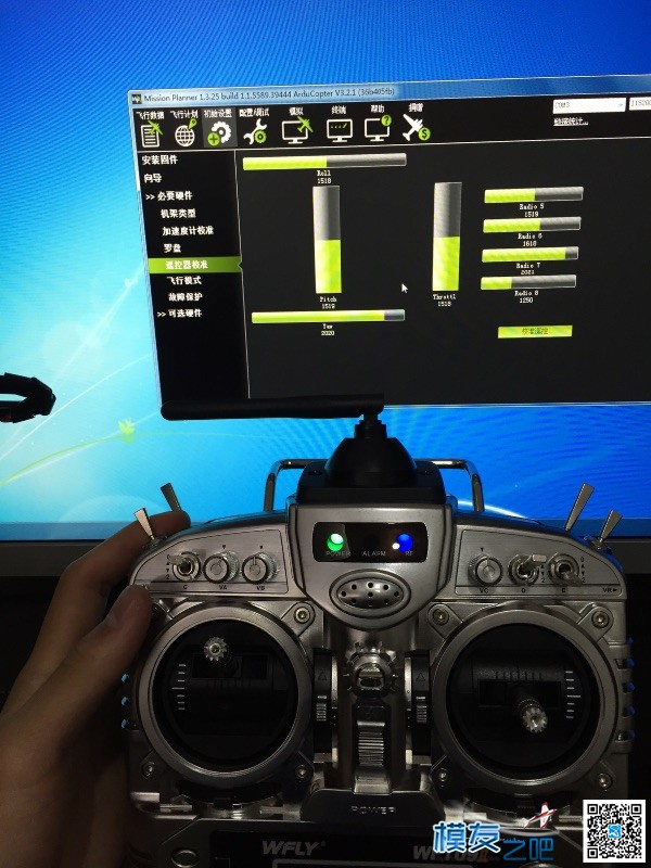

泡泡老师我想问一下天地飞九的接收机怎么连ppm解码器,解码器是雷讯的,按它上面教程说s1连一通道....都连对了但连到mp地面站校准遥控时通道都不对,问了雷家客服说要调整遥控器,怎么调?遥控器设置是看你那视频设置的wechat:lang_wechat_threadmessage

 楼主| 发表于 2015-5-9 20:39:41 | 显示全部楼层
飞飞去 发表于 2015-5-9 18:34
泡泡老师我想问一下天地飞九的接收机怎么连ppm解码器,解码器是雷讯的,按它上面教程说s1连一通道....都连 ...
文字看不懂你想要说什么,懒鬼上你的PPM和天九接收机的连接照片。

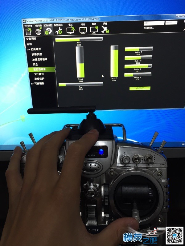

发表于 2015-5-9 21:33:18 来自手机 | 显示全部楼层
就是打油门杆但mp上面动的不是油门的条,打方向不是方向wechat:lang_wechat_threadmessage

 楼主| 发表于 2015-5-9 21:50:20 | 显示全部楼层
就你这句,不上图还真没办法帮你,看你接的是什么乱七八糟的呀
I服了YOU,是那个笨蛋教你这样接线的?应该这样接
新手课堂 PIXHACK飞控的使用方法,  作者:泡泡 2544
哦,我突然领悟了,gnd、5v、1通道都是一根线的,谢谢泡泡老师  发表于 2015-5-10 06:28
发表于 2015-5-10 06:26:13 来自手机 | 显示全部楼层
按你图上来连供电线在1通道前面,可是接收机上是在最后面啊wechat:lang_wechat_threadmessage

 楼主| 发表于 2015-5-10 10:03:41 | 显示全部楼层
记住了,不管是什么接收机,不一定非要从最后一个接口供电,任何一个接口都可以供电的。
