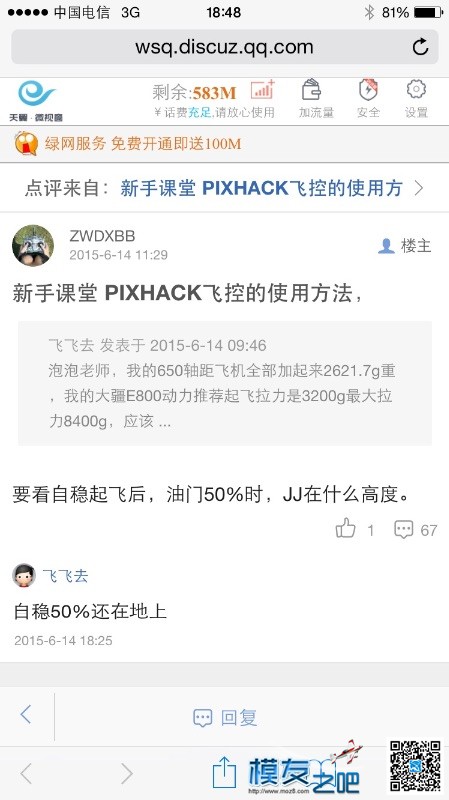

飞飞去 发表于 2015-6-14 09:46
泡泡老师,我的650轴距飞机全部加起来2621.7g重,我的大疆E800动力推荐起飞拉力是3200g最大拉力8400g,应该 ...
要看自稳起飞后,油门50%时,JJ在什么高度。
自稳50%还在地上  发表于 2015-6-14 18:25

发表于 2015-6-19 18:49:22 来自手机 | 显示全部楼层
上星期的问题,接上,泡泡老师帮忙解决一下wechat:lang_wechat_threadmessage
新手课堂 PIXHACK飞控的使用方法,  作者:飞飞去 9509
你这拉力也太小了吧  详情 回复 发表于 2015-6-20 12:08
 楼主| 发表于 2015-6-20 12:08:06 | 显示全部楼层
你这拉力也太小了吧
按数据来说我的拉力很充沛,完全可以轻松带动jj,所以我觉得是设置问题,是不是油门曲线问题  发表于 2015-6-20 22:54
