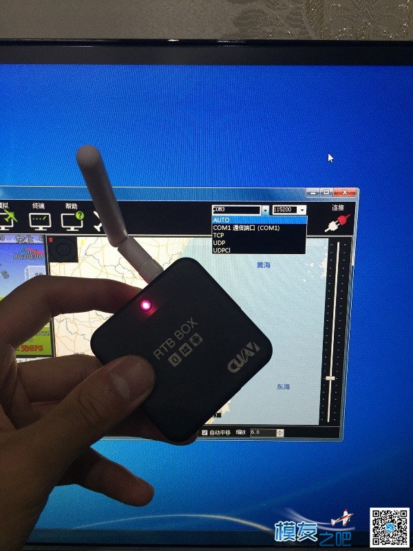

为什么我连数传时电脑上没反应wechat:lang_wechat_threadmessage
新手课堂 PIXHACK飞控的使用方法,  作者:飞飞去 4706
这个盒子要用USB线连接电脑才能看到COM口  详情 回复 发表于 2015-5-23 21:48

 楼主| 发表于 2015-5-23 21:48:05 | 显示全部楼层
飞飞去 发表于 2015-5-23 20:59
为什么我连数传时电脑上没反应
现在可以了,是USB驱动太老缘故,升级了一下驱动就可以了  发表于 2015-5-24 08:14

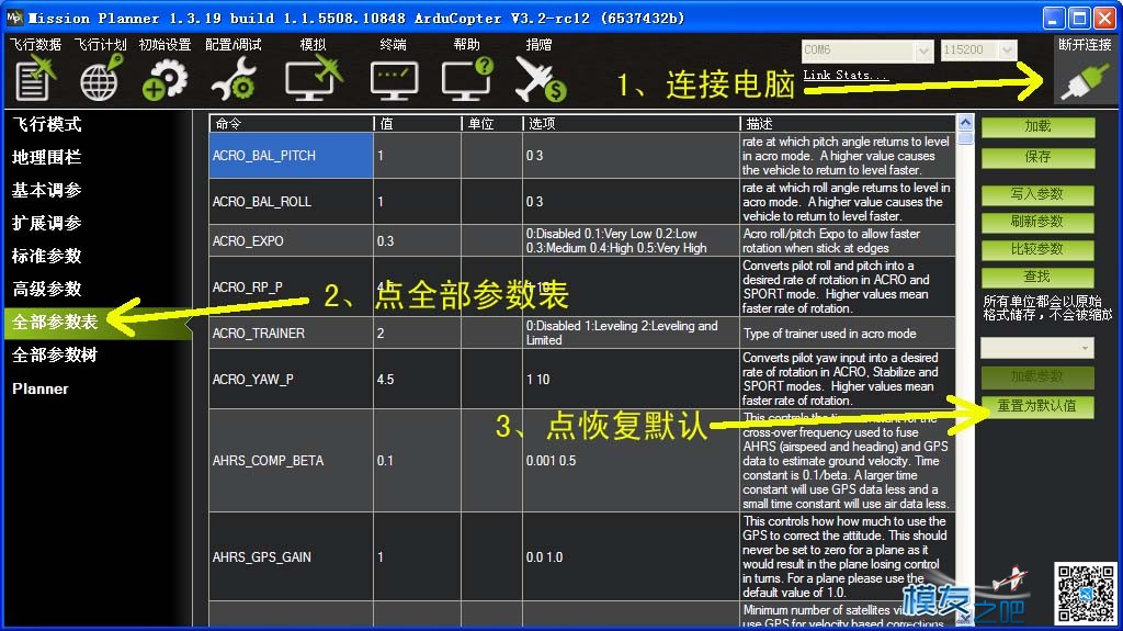

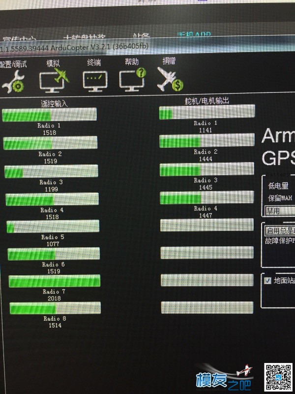

发表于 2015-5-24 08:16:56 来自手机 | 显示全部楼层
拆桨飞机放水平推油门,四个轴油门不一样,而且差好多,怎么办,别人说校准电调,但我的是大疆E800动力套,大疆电调根本不能校准,这样起飞不会翻到吗wechat:lang_wechat_threadmessage
新手课堂 PIXHACK飞控的使用方法,  作者:飞飞去 9214
新手课堂 PIXHACK飞控的使用方法,  作者:飞飞去 7831
[attachimg]86281[/attachimg] 然后,所有设置及校准,重新做过。  详情 回复 发表于 2015-5-24 14:34
 楼主| 发表于 2015-5-24 14:34:29 | 显示全部楼层
飞飞去 发表于 2015-5-24 08:16
拆桨飞机放水平推油门,四个轴油门不一样,而且差好多,怎么办,别人说校准电调,但我的是大疆E800动力套, ...
新手课堂 PIXHACK飞控的使用方法,  作者:泡泡 5967
然后,所有设置及校准,重新做过。

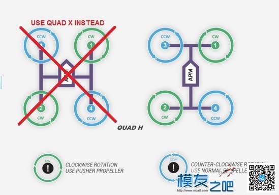

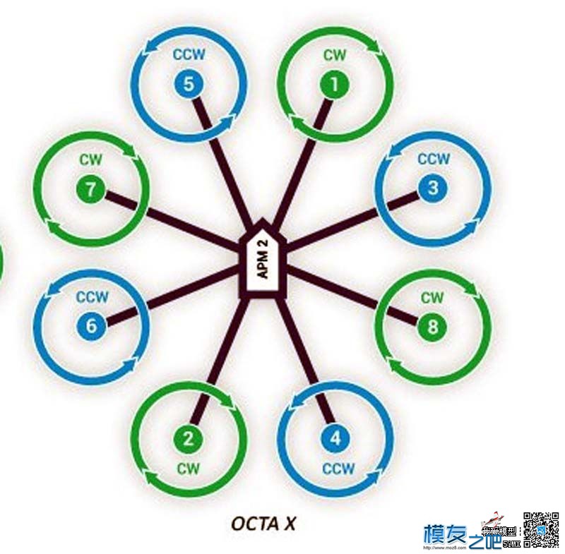

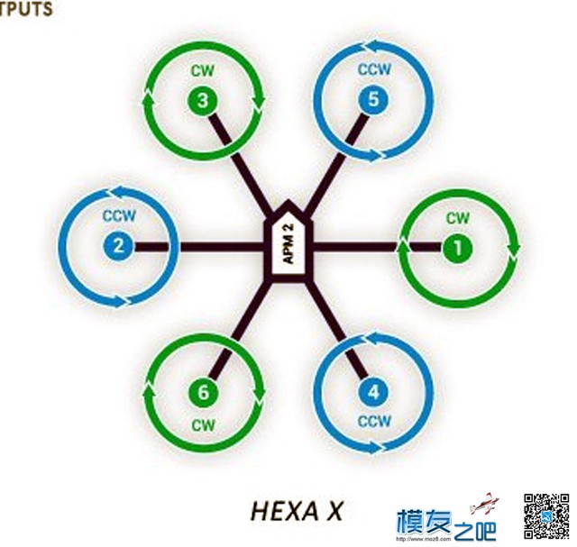

发表于 2015-6-12 16:56:09 | 显示全部楼层
泡泡老师,能发一份PIX多轴电机循序的图片出来吗?
[attachimg]89041[/attachimg] [attachimg]89042[/attachimg] [attachimg]89039[/attachimg] [attachimg]89040[/attachimg] [attachimg]89043[/attachimg]  详情 回复 发表于 2015-6-13 03:23
 楼主| 发表于 2015-6-13 03:23:08 | 显示全部楼层
新手课堂 PIXHACK飞控的使用方法,  作者:泡泡 67
新手课堂 PIXHACK飞控的使用方法,  作者:泡泡 9502
新手课堂 PIXHACK飞控的使用方法,  作者:泡泡 9738
新手课堂 PIXHACK飞控的使用方法,  作者:泡泡 1006
新手课堂 PIXHACK飞控的使用方法,  作者:泡泡 1886
