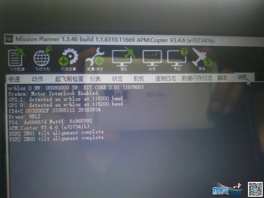

魔兽 发表于 2017-4-24 16:41
什么问题怎样解决
刷的是多轴,还是固定翼,固件版本号是多少?
图片提示,没找到卫星。

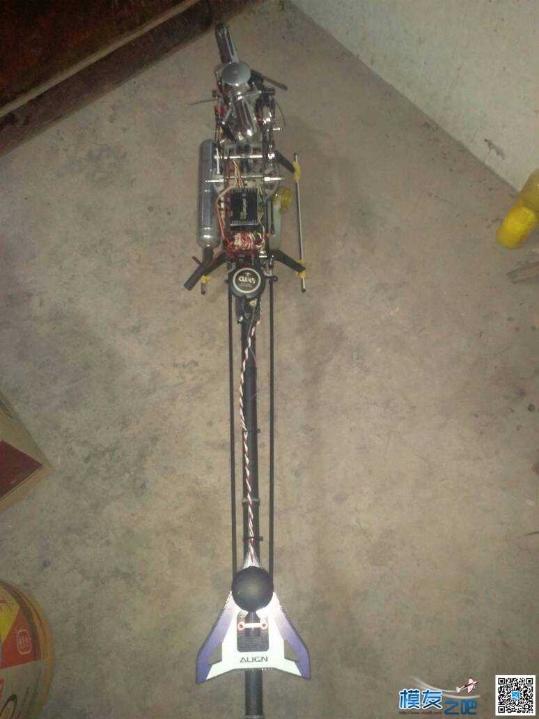

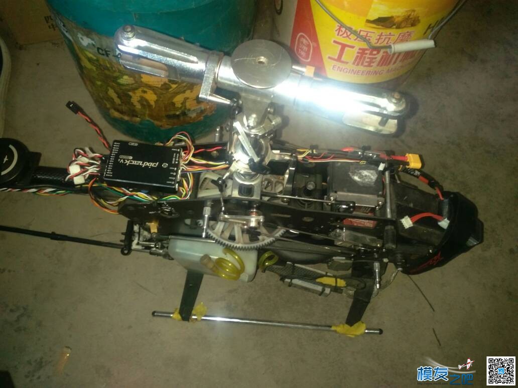

发表于 2017-4-25 09:11:27 | 显示全部楼层
刷的直升机稳定版,最新版 gps  3D定位时也是这样。谢谢

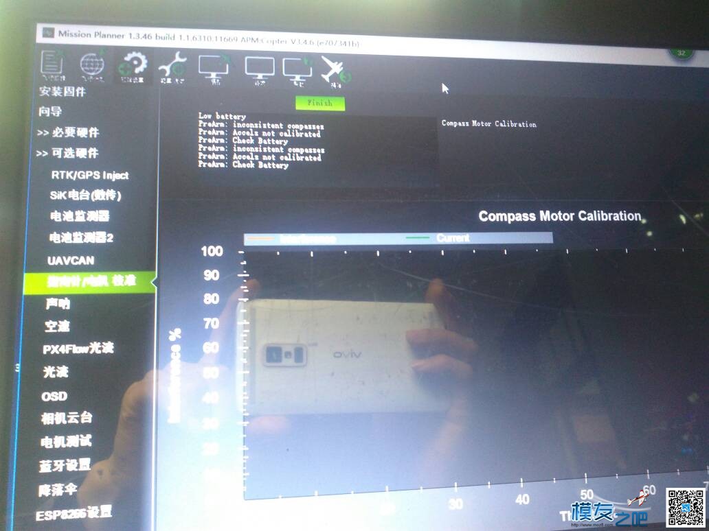

发表于 2017-4-30 21:56:41 | 显示全部楼层
泡泡 发表于 2017-4-24 22:50 新手课堂 PIXHACK飞控的使用方法,  作者:魔兽 2935
图片提示,没找到卫星。
刷的H3.4.6  V3的罗盘老是报错,不知是不是V3有问题。gps双室内3D定位也解了,把自检关了能解锁。五一快乐泡泡老师
新手课堂 PIXHACK飞控的使用方法,  作者:魔兽 8435
新手课堂 PIXHACK飞控的使用方法,  作者:魔兽 9514
发表于 2017-5-3 09:32:07 | 显示全部楼层
泡泡 发表于 2017-4-24 22:50 新手课堂 PIXHACK飞控的使用方法,  作者:魔兽 3557
图片提示,没找到卫星。
现在用一个罗盘能解锁了,用三个罗盘或二个都报错。不知是V3本身问题还是固件问题。
新手课堂 PIXHACK飞控的使用方法,  作者:魔兽 8748
 楼主| 发表于 2017-5-3 20:56:32 | 显示全部楼层
试试刷低版本的固件。
发表于 2017-5-3 22:01:20 | 显示全部楼层
泡泡 发表于 2017-5-3 20:56 新手课堂 PIXHACK飞控的使用方法,  作者:魔兽 8162
试试刷低版本的固件。
我问了一下别的模友V3的三罗盘用在直机上可能会报错,商家也头大。还没结果
新手课堂 PIXHACK飞控的使用方法,  作者:魔兽 5347
发表于 2017-5-6 14:01:23 | 显示全部楼层
泡泡 发表于 2017-5-3 20:56 新手课堂 PIXHACK飞控的使用方法,  作者:魔兽 1682
试试刷低版本的固件。
谢谢泡哥V3地面调试已经完成电池到了以后就准备试飞。
