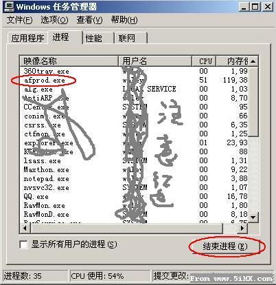

    (3)退出EAROFLY后,进程里仍有名为“afprod.exe”的进程驻留内存,若不结束,会影响下次运行EAROFLY和其它程序运行,所以通过按"CTRL+ALT+DEL",进入“任务管理器”的“进程”找到“afprod.exe”,点结束进程即可。(可能此问题只在部分电脑上有)。如图:
关于AEROFLY安装及PPJOY使用的一点心得 仿真,控制器 作者:天羽伏魔李帅 3625
