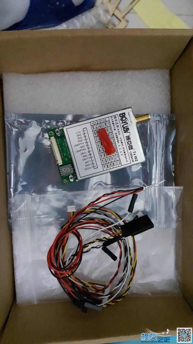

前几天狼哥发布的博亚微图传测试活动,于是申请了一个1w的,狼哥爽快同意,交了保证金后狼哥瞬间填好快递单子就发货了。狼哥和我比较近,两天就收到图传了,下面开箱

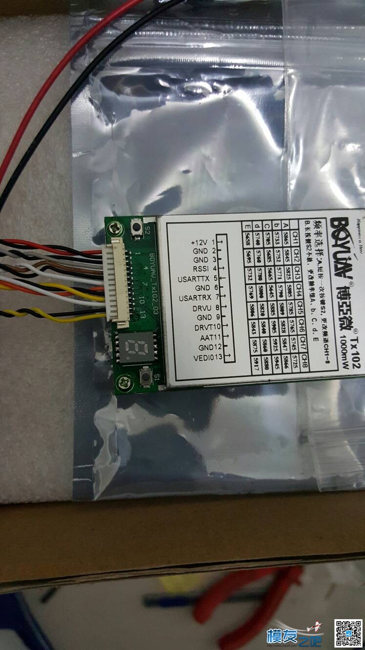

 楼主| 发表于 2016-8-27 21:23:31 | 显示全部楼层
图传做工中规中矩,重量47克,还是比较能接受的,不过没有天线有点不太适应。拆开连接线jst头掉了,这个不影响使用,排线要轻安装,以免碰歪排针。看着非常复杂的连接线其实是很简单的,图传机体上标准的非常清楚,只需要链接1(电源正)-2(电源负)和12(视频)-13(视频负)即可

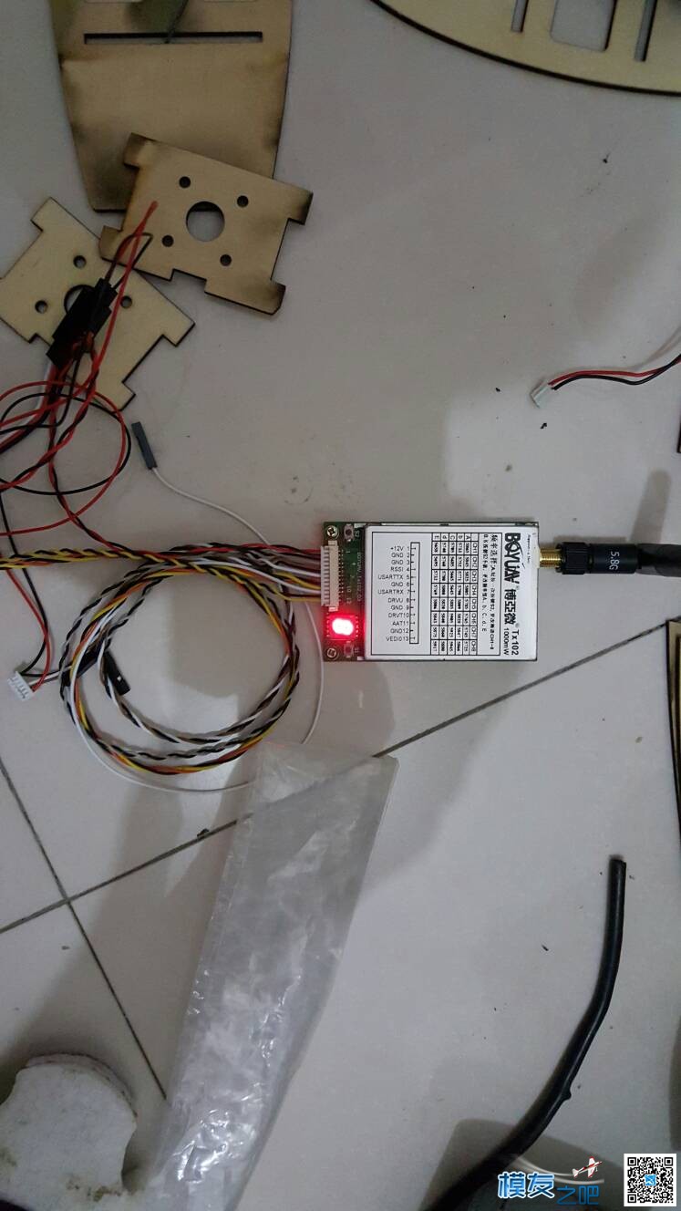

 楼主| 发表于 2016-8-27 21:27:18 | 显示全部楼层
接下来就是接摄像头、通电测试了。

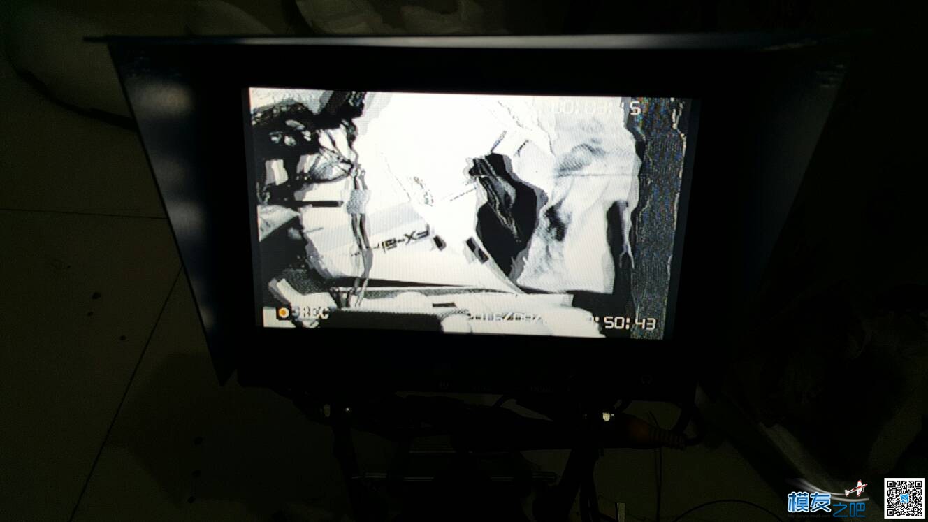

通电后正如厂家所说,虽然可以和市售其他品牌的图传接受可以兼容,但是还是有个别频道无法正常显示的问题,还是推荐购买原厂匹配的博亚微接收。

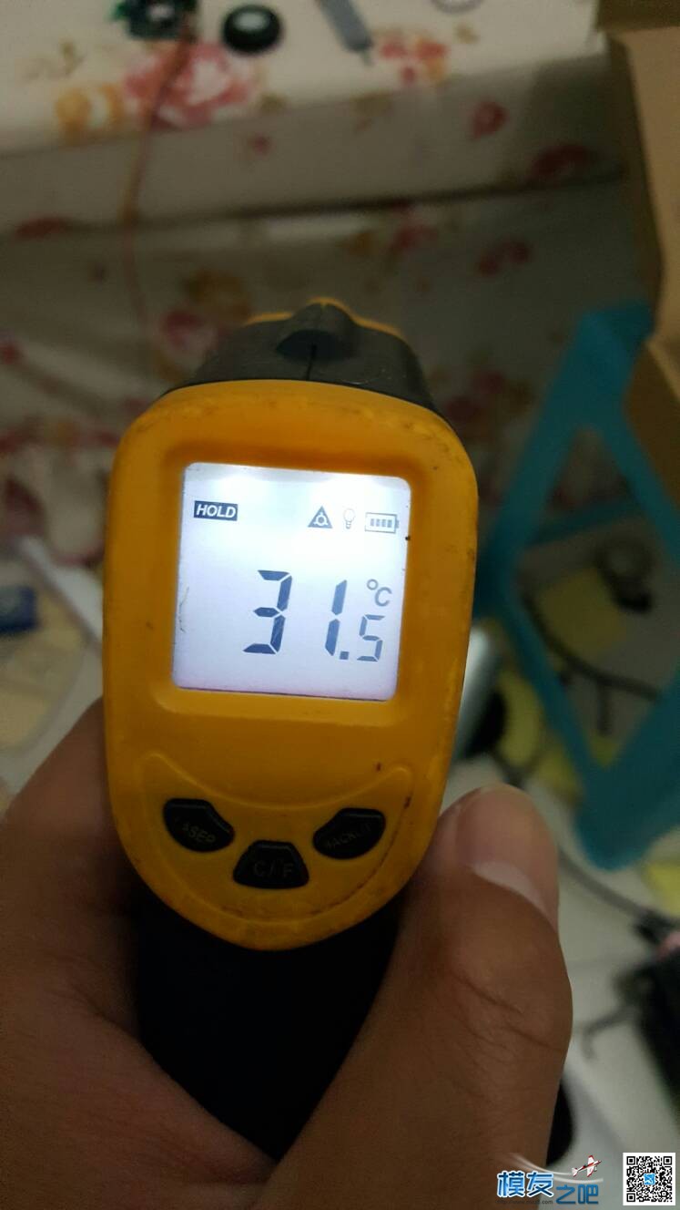

 楼主| 发表于 2016-8-27 21:33:19 | 显示全部楼层
下面大家应该是比较关心的发热问题
室温30°运行十分钟后,测温69°,已经是非常烫手了,这个是我最担心的,不过装在飞机上应该能得到一定程度的改善

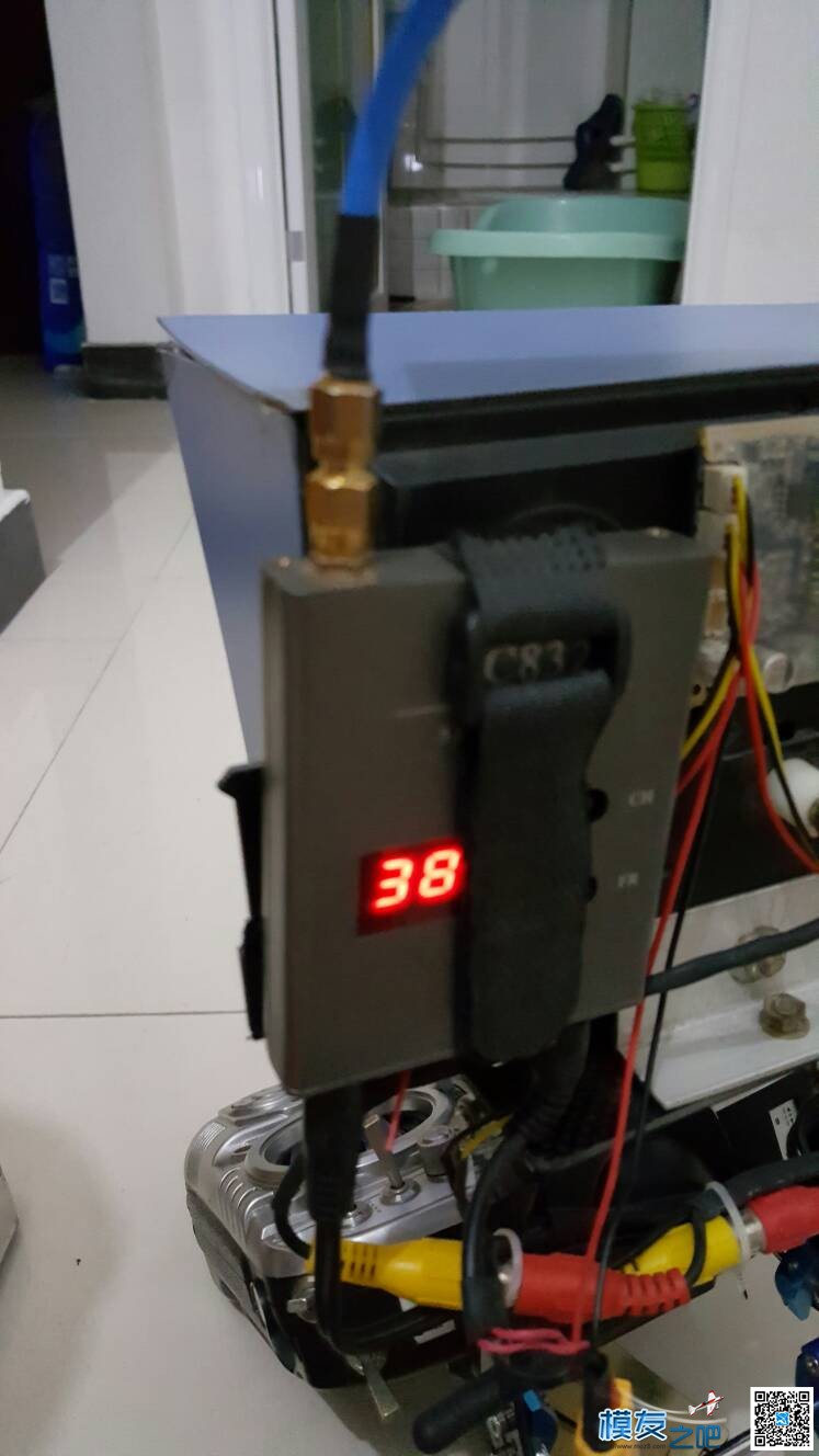

 楼主| 发表于 2016-8-27 21:35:33 | 显示全部楼层
博亚微的大频道上ABCDE五个,而我的创兴科是1234四个,兼容性最好的应该是3-4频道,其他频道一一调试,基本没有图像
