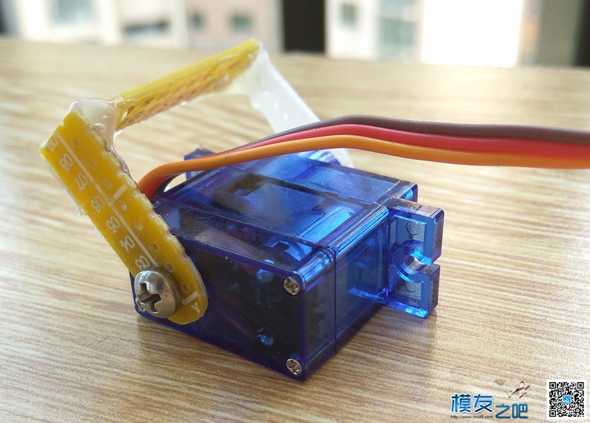

三、自制两轴舵机云台
有了头追,当然还要有云台。很多人应该都玩过这一款舵机云台: 【我爱萝丽爱萝丽】 PPM体感头追  DIY教程(固件4更新)  作者:我爱萝丽爱萝丽 6163
这个云台只要几块钱性价比很高,不过它也有个小缺点:重心过于靠前,Z轴连接处容易晃动。
针对这种问题,楼主发现了一种更好的自制方法:舵机改双出轴。
1、准备一颗M3螺丝,洞洞板的板边裁一小条(因为洞洞板上的洞正好都是3MM的哦,不然你要自己钻一个孔)。
拆下舵机后盖,在舵机轴对称的位置上打个小孔,拧上M3螺丝。
(小技巧:用烧热的铁丝先捅一个略小于3MM的洞,再用力拧入,非常紧,不需要再额外加螺母)
【我爱萝丽爱萝丽】 PPM体感头追  DIY教程(固件4更新)  作者:我爱萝丽爱萝丽 1723
2、把两个轴连接起来,立马变成高大上的双出轴舵机
(注意削掉影响转动的突起)
【我爱萝丽爱萝丽】 PPM体感头追  DIY教程(固件4更新)  作者:我爱萝丽爱萝丽 2280
3、当当当当!再加个舵机,只用了一颗螺丝钉就做出了云台,而且比商品的体积更小,晃动更少。Z轴舵机也可以改成双出轴更稳固。
