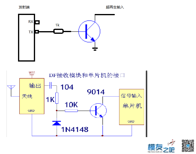

发表于 2017-5-23 13:51:14 | 显示全部楼层
我爱萝丽爱萝丽 发表于 2017-5-22 22:33
超再生工作电平和串口是反的,串口的输入输出加三极管反向一下。波特率不能太高,4800吧 ...
好的,谢谢,先上个电路图您帮我看一下对不对啊
超再生
【我爱萝丽爱萝丽】 PPM体感头追  DIY教程(固件4更新)  作者:alenzhai 2794
下面的这个图是从网上找到的 接收电路 没明白为什么要加 104电容 还是这个电路不对
电路差不多吧,104应该不需要,你试试吧  详情 回复 发表于 2017-5-23 19:52

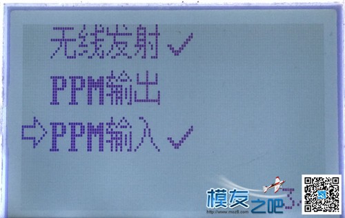

五、使用教程
使用PPM头追的前提是你的遥控器支持PPM输入
(教练通道自定义)我知道扶他爸有这个功能,别的遥控器有没有不知道。使用别的遥控器成功的可以给楼主反馈一下。
头追的PPM、5V、GND可以用一根舵机延长线连接到遥控器,PPM接到遥控器PPM引脚(教练信号线)。
配合三代控的使用方法:
1、工作模式——打开PPM输入
【我爱萝丽爱萝丽】 PPM体感头追  DIY教程(固件4更新)  作者:我爱萝丽爱萝丽 7496
2、PPM配置——输入校准——查看输入信号,按+、-键可以平移校准中点。
在这一步里,晃动头追,屏幕上的滚动条会跟着动,说明检测到PPM输入信号。这样才能进行下一步。如果没有信号,试着重新插拔一下头追。

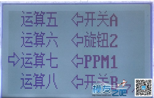

3、输入映射——选择相应的PPM信号
有模友疑问云台舵机用哪个通道控制,其实都可以自定义,从哪个通道输出都可以。如图中设置,将开关A映射给了通道5,PPM1通道映射给了通道七。
注意PPM信号选择:PPM1——头追横滚角 (-180~+180度)
                              PPM2——头追俯仰(-90~+90度)
                              PPM3——头追航向(-180~+180度)
PPM1、PPM2可用于控制云台抬头低头,PPM3用于控制云台左右扭头。
【我爱萝丽爱萝丽】 PPM体感头追  DIY教程(固件4更新)  作者:我爱萝丽爱萝丽 8069
4、可以用啦,方向不对的话再配置正反,舵量等。
其实输入的PPM你可以理解为又扩展了两个虚拟摇杆!映射输入后和物理摇杆的设置一样

发表于 2017-5-23 23:31:33 | 显示全部楼层
按照我之前发的电路,接收电路 去掉了 10k 电阻 二极管 和 104 电容 数据不再有乱码,但是我的发射电路好像有问题 无法发射,接收模块也接收不到数据,我用 电源 接到发射的输入脚 快速通断 接收电路是有反应的,波特率之前设置的是1200 现在设置的是4800,这是怎么回事呢,大神有没有发射电路 发给我参考一下啊,谢谢了
单片机发射引脚有高低电平输出吗?发射电路引脚接个1K上拉电阻试试  详情 回复 发表于 2017-5-24 12:54

 楼主| 发表于 2017-5-24 12:54:55 | 显示全部楼层
alenzhai 发表于 2017-5-23 23:31
按照我之前发的电路,接收电路 去掉了 10k 电阻 二极管 和 104 电容 数据不再有乱码,但是我的发射电路好 ...
