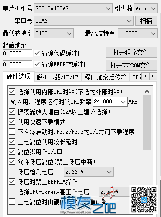

四、程序固件更新
下载时必须选择24MHz内部时钟!
【我爱萝丽爱萝丽】 PPM体感头追  DIY教程(固件4更新)  作者:我爱萝丽爱萝丽 7650 萝丽PPM头追(测试固件4).rar (7.87 KB, 下载次数: 618)
【我爱萝丽爱萝丽】 PPM体感头追  DIY教程(固件4更新)  作者:我爱萝丽爱萝丽 249
测试固件4更新:
1、增加磁场融合算法,完整的横滚、俯仰、航向三轴角度输出;
2、增加中点重置功能,在使用中放置任意角度,按下按键即可将当前角度重设为中点;
3、增加传感器检测,如果传感器正常,工作时为LED常亮,传感器不正常则会一直闪灯;
3、增加陀螺仪校准和磁场校准功能:
         按着按键上电,等待LED熄灭即进入菜单设置模式;
         LED菜单指示:闪一下熄灭,陀螺仪校准模式;闪两下熄灭,磁场校准模式。轻按按键,切换菜单。长按按键,进入菜单。
             陀螺仪校准:进入菜单后将头追放置稳定的平面上,快闪结束后会自动校准。
             磁场校准:进入菜单后等待快闪结束,然后将头追沿X、Y、Z三轴各转两圈,按下按键结束校准。
4、更新固件后,不校准可以直接使用横滚、俯仰输出,航向输出校准后才准确。
5、使用时远离磁铁、钢铁物品,否则会干扰磁场。铜铝锡等不影响磁场。
6、请积极反应头追制作使用中遇到的问题,以帮助作者改进!
程序源码更新:
测试固件期间不更新源码,等正式固件时更新。
源码将采用STC库编写,将更加简单易懂。
