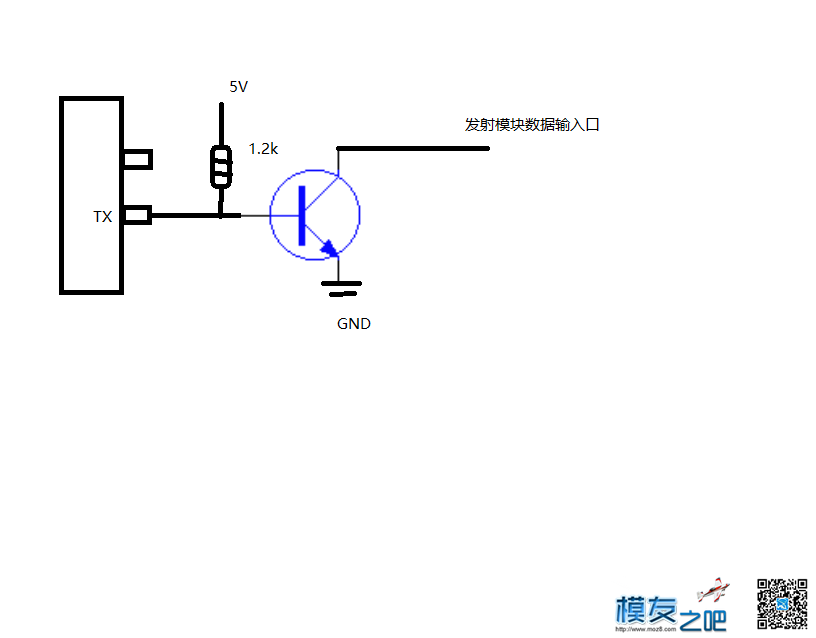

发表于 2017-5-24 22:44:24 | 显示全部楼层
我爱萝丽爱萝丽 发表于 2017-5-24 12:54
单片机发射引脚有高低电平输出吗?发射电路引脚接个1K上拉电阻试试
在单片机的串口加了上拉电阻还是不行啊,
接通电路时串口和GND之间的电压直流是0.7V 交流是变化的 0-0.02V 这个是加了上拉电阻的 1.2k
没有加上拉电阻的 串口和GND之间的电压 0.5V 交流是变化的 0-0.03V  没有加上拉电阻
下面是加了上拉的电路图不对吗,我是新手不太懂
【我爱萝丽爱萝丽】 PPM体感头追  DIY教程(固件4更新)  作者:alenzhai 660
单片机输出加1K限流电阻,上拉电阻加在三极管输出脚  详情 回复 发表于 2017-5-24 23:04

 楼主| 发表于 2017-5-24 23:04:29 | 显示全部楼层
alenzhai 发表于 2017-5-24 22:44
在单片机的串口加了上拉电阻还是不行啊,
接通电路时串口和GND之间的电压直流是0.7V 交流是变化的 0-0.02 ...

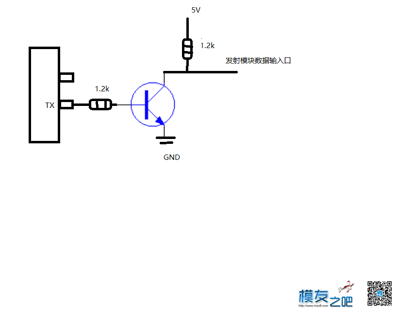

发表于 2017-5-24 23:20:14 | 显示全部楼层
加了还是没有反应啊,我都无语了【我爱萝丽爱萝丽】 PPM体感头追  DIY教程(固件4更新)  作者:alenzhai 9130 【我爱萝丽爱萝丽】 PPM体感头追  DIY教程(固件4更新)  作者:alenzhai 6845
发表于 2017-5-24 23:35:06 | 显示全部楼层
最终的电路图是这样的但还是不行

alenzhai 发表于 2017-5-24 23:35
最终的电路图是这样的但还是不行
你的1.2k限流电阻太大,可在400~700欧之间选。

发表于 2017-5-28 08:45:02 | 显示全部楼层
好的,我试试,先谢谢了
发表于 2017-5-28 09:37:33 | 显示全部楼层
我换了两个200欧的串联 不行,我又找到了1k的电阻 按照罗丽说了限流和 上拉都用 1k的也没有返回,奇怪的时 之前 我的发射模块的输入端和电源快速开合的时候 接收是有反映的现在都没有反映了!
