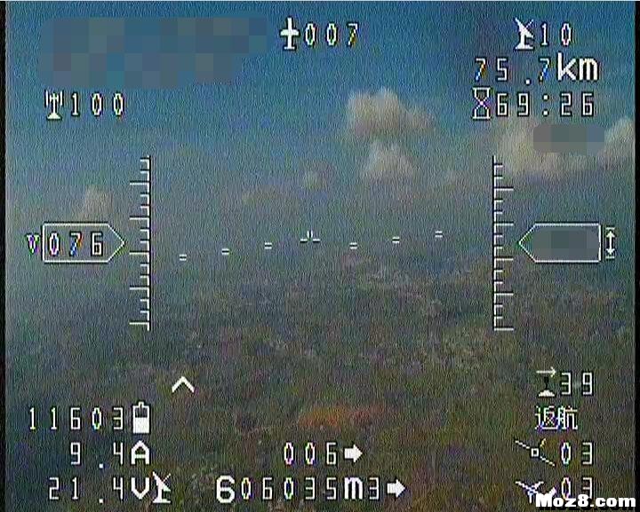

一小时过去了,我看了一下屏幕
电压:21.4V
电流:9.1A
耗电量:11600
这个电池是22400毫安的,应该能放到20000以上。还有9000要放,继续盘旋。

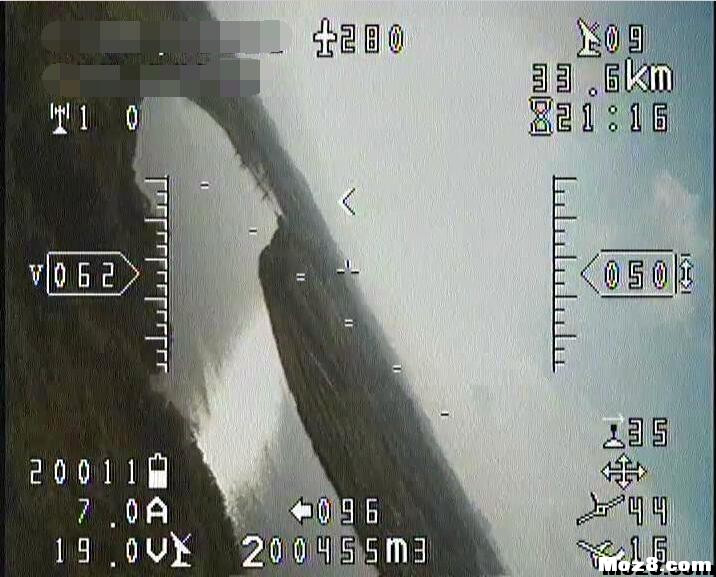

 楼主| 发表于 2018-10-16 15:33:24 | 显示全部楼层
大胖在偏红色的雾霾中穿行,使我有一种不祥的预感。
FPV之路-II  作者:guofenren 1796

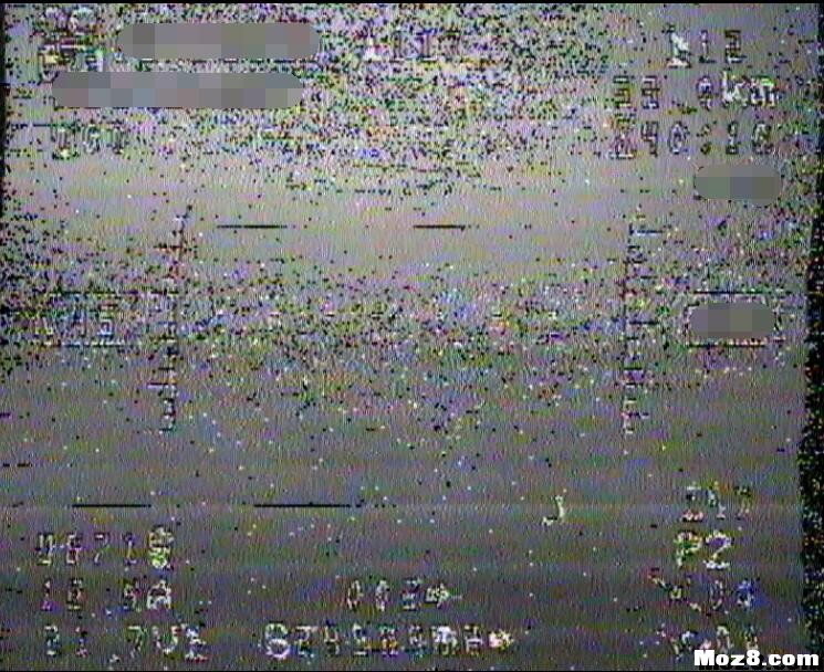

到达25K时,图像中度雪花,不过OSD仍然可辩。
FPV之路-II  作者:guofenren 8718
飞行时间:30分29秒
遥控信号: 0%
地速:46
耗电量:6626mah
电流:11.5A
电压22.3V
总航程:25.2K
距离最远点:37.7K
图传信号:中度雪花
到27K时,图像严重雪花,OSD依稀可辩。
FPV之路-II  作者:guofenren 8252
之后进入完全雪花,偶尔能辨认出一下数据,至此,连图传也没有了,我唯一能看到大胖信息的,只有GPS定位器了,幸亏我飞得不高,定位器仍然在线,后面那30多K的路程,我只能靠GPS定位来跟踪信息了。

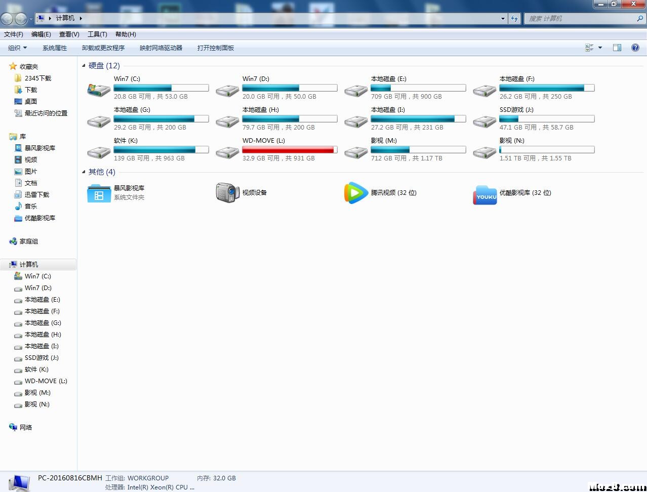

日,更新配套图片也是一个头疼的活以前图片和视频东存西存,又没有命名,上十个盘,现在一个个的找,和写稿一样耗费时间。
FPV之路-II  作者:guofenren 7171
以后就少上图了
