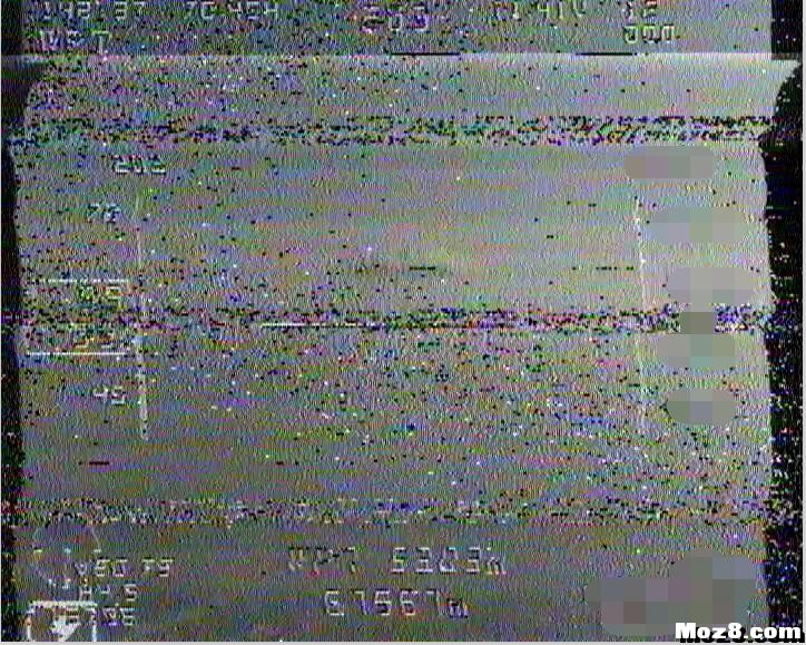

我现在急需看到两个数据,一个是家距离,一个是电压,我在满屏跳动的OSD中努力辨认,这时图像稍微给力了点,我终于看出来了,家距离的数字在减少,由68620变到了68585,飞机返航了!飞机返航了!飞机返航了!我心里一阵欢呼,同时我也认出了电压:20.74V,看到这个电压,我又开心不起来了,这个电压回来,不知道行不行哦,接下来我要辨认地速,看看速度有多少,不过地速那个位置一直很花,始终看不出有多少速度,到底有多少呢,到底有多少呢,我心里默默的念着,努力的辨认着…..62?......82?......52?.......还是看不清,不过可以看得清,电流是4安,高为1.99。
此时可以看得见的数据为:
飞行时间: 142分
电压:20.73V
电流:4A
耗电量:15796mah
空速:52
地速:?????
距离:67.6K
FPV之路-II  作者:guofenren 6239
地速不知道是66还是86,怎么看都看不出来,不过可以确定,不是6字头就是8字头,对了,果子飞控的地速是有数字排列的,当前地速的上方和下方,都有相近的刻度,于是我从刻度上确认了,当前地速是66,日啊,怎么会这么慢,不是应该七八十以上吗。

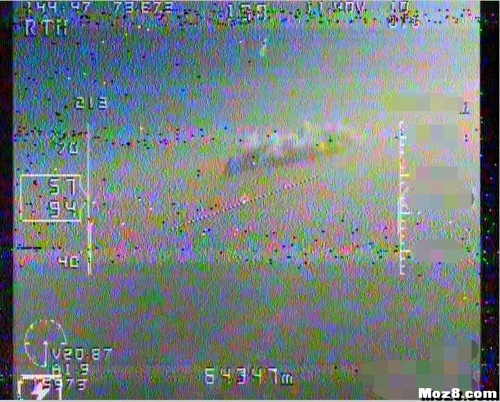

现在,可以很清楚的看到:
飞行时间: 144分
电压:20.87V
电流:1.9A
耗电量:15972mah
空速:57
地速:94
距离:64.3K
FPV之路-II  作者:guofenren 6749

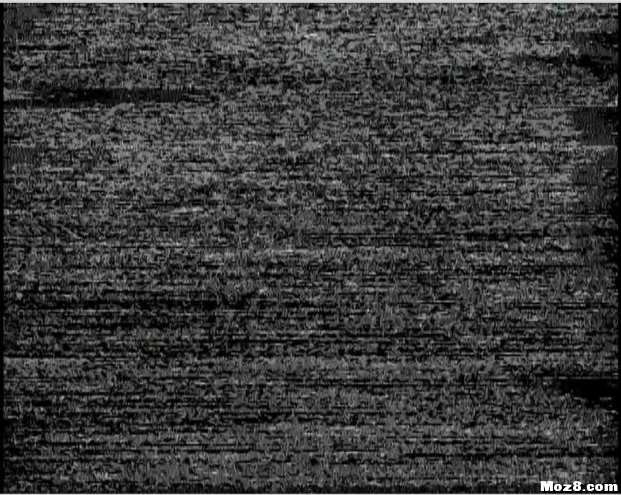

不好,大胖情况不妙,紧接着又变回平飞,但是晃动幅度非常大,我艹,哎尼玛,又一个跟斗………屏幕开始转圈圈,越转越快,转几圈过后,图像没了,全屏雪花………..我不停的调整平板四菱天线的角度,但是屏幕里一直是雪花+滚动条…………….
螺旋炸机了!
FPV之路-II  作者:guofenren 2196
调了1分钟左右,还是没有任何图像,我知道,没必要调了,可以收摊了。

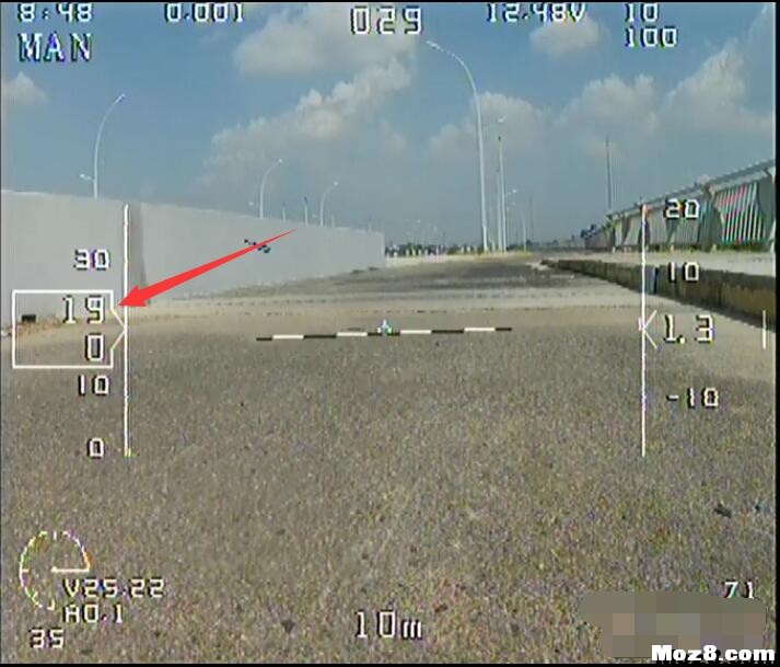

我发现的第1个问题是空速计
我发现未起飞前,OSD显示空速在16-20之间跳动
FPV之路-II  作者:guofenren 4390
据我回忆,当时在地面是有点风,但不会这么大,所以我怀疑是空速不准造成的失速螺旋,至于是校准问题、还是安装问题、还是硬件问题,我们不去讨论它,总之就是它的问题造成了问题。
有的同学不明白为什么在地面有16-20的空速会炸机,我给你们讲一下。
假设飞机没动的时候有20空速
再假设飞起来后真正的空速为45
那么此时OSD就会显示空速为65
因为它已经有了一个20为基础,再加45,就是65
好,那问题来了,我设置的巡航速度是55
当空速计把65的数据传给飞控后
飞控就会认为空速过高了,要减油门才行
减到什么程度呢,减到速度55左右
那问题又来了,由于此时飞机真正的空速只有45
飞控减油门后,空速会由45减到35左右
35的空速基本处在失速状态,飞机随时会失速螺旋
只要风大一点,气流乱一点,马上稳不住失速
这就是我认为的空速错误导致的炸机。

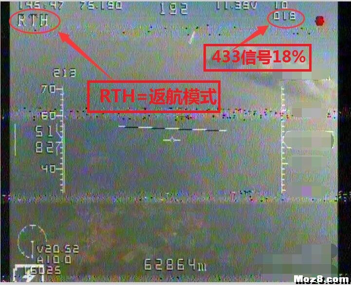

螺旋之前,因为当时着急,一心想着返航,所以我的遥控器一直打到返航模式
有同学说,打返航这没毛病啊,我经常打。正常情况下是没毛病,不过特殊情况下就有毛病了,比如我这次。
我万万没想到的就是433它居然在63K处半死不活的有信号,因为去的时候25K就失控了,我想应该也会回到20-30K处才会有信号。

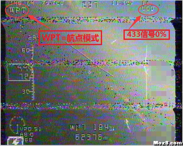

我们来看两张图,其中一张飞行模式为返航模式(RTH)
另一张为航点模式(WPT)
FPV之路-II  作者:guofenren 1769 FPV之路-II  作者:guofenren 799
好,开始分析飞行模式跟433有什么卵关系,为什么会导致炸鸡。
前提是我遥控器三段开关打在返航模式,并且我设置了失控后执行航点模式。
当433有信号时,飞控听我的,执行“返航模式”
当433没信号时,飞控听自己的,执行“航点模式”
因为为了避开县城上空,返航线路和航点线路不在同一条直线上
所以当执行“返航模式”时,飞机往右飞
当执行“航点模式”时,飞机往左飞
当时433信号极不稳定,所以产生了间歇性失控
也就是失控→不失控→失控→不失控→失控→不失控→失控→不失控,如此循环,而且时间间隔只有1秒钟左右
这样就造成了飞机往左飞1秒,又往右飞1秒,左右不停的抽风,怪不得我当时看到飞机左右不停的晃动。加上当时的风比较大,抽了几次了,就顶不住失速螺旋了。
根据我的经验,这种情况下,大胖顶不过往返抽6次就会螺旋。
所以这次的丢机,纯属人为因素造成,事实上FPV丢机炸机,80%以上的事故都是人为造成,设备出故障的只占少数。
