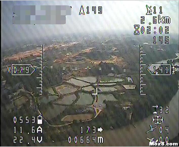

既然是试飞,当然是要收集一些数据了,最主要的就是要知道巡航电流,也就是飞机平飞不掉高的情况下的最小电流。只有知道了平飞电流,才知道你这台飞机能飞多久,能飞多久在一定情况下决定着能飞多远。
等飞机平稳飞行后,我将飞行模式切换到定高定向,这个模式将保持高度朝一个方向飞去,这个时候的油门和电流基本上就可以理解为平飞油门和平飞电流了,当然这时的自动油门是跟你的飞控设置有关的,如果你设置得不合适,那也不能用来衡量平飞电流。
定高定向了,也基本上没我什么事了,飞行都由飞控完成,我马上去看屏幕OSD
FPV之路-II  作者:guofenren 4603
飞行时间:51秒
电压:24.03V
电流:10.7A
耗电量:318mah
空速:——
地速:60
距离:0.3k
我日,11A的电流,我这可是6S电流,4S电池11A还差不多,不过飞机挺重,我这大胖电池重,电机也重,桨也重,机身也重,起飞重量4.5kg,不过虽然是重一点,但这4130也太耗电了,这个重量应该7-8A才对,现在居然要11A,不行不行,没飞几下,我马上降了下来,巡航电流试出来了,我也没必要继续飞了,于是收摊回了家。

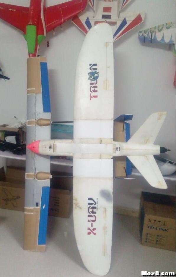

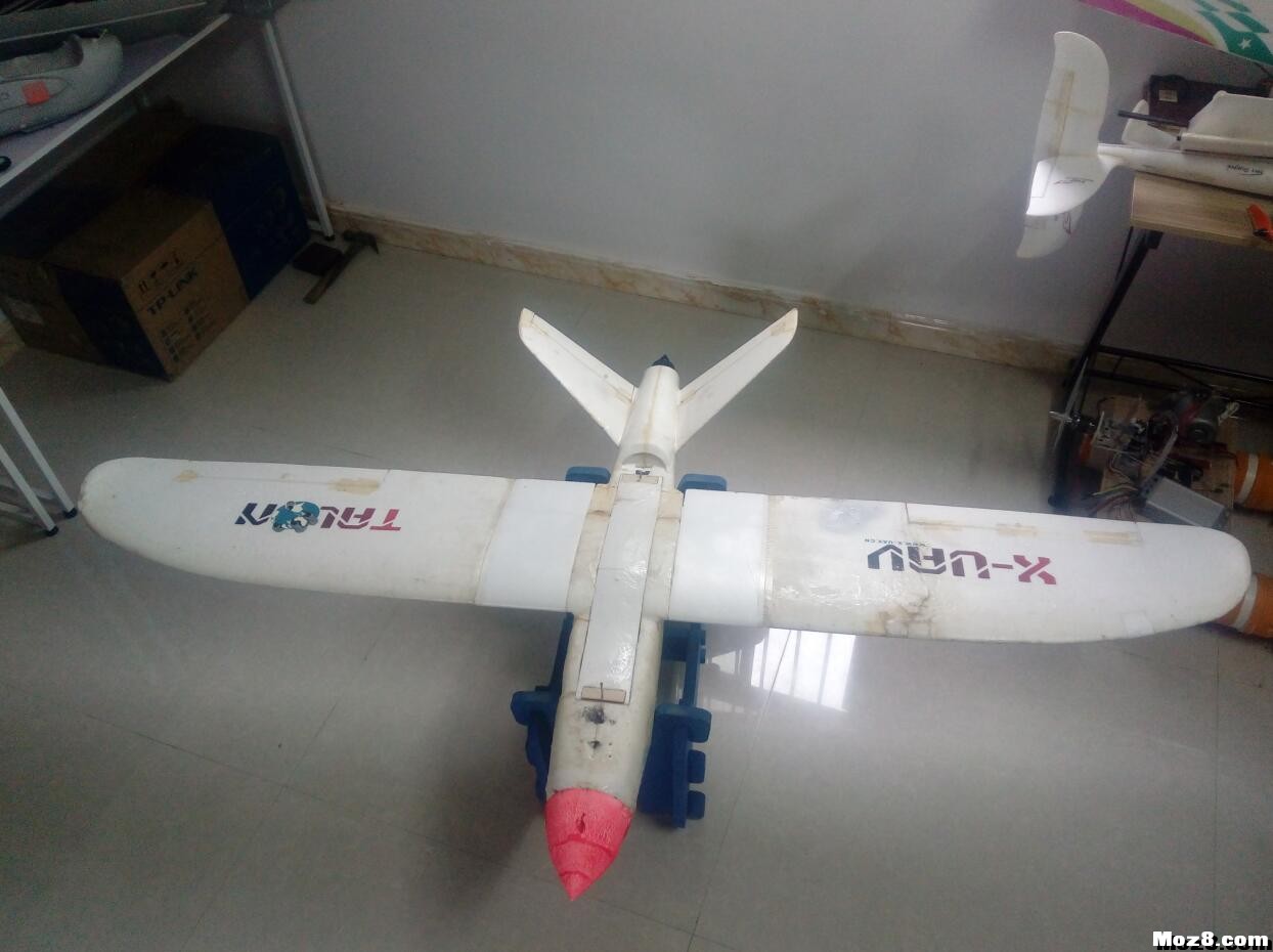

等了三天,加长机翼终于到手了,
我赶紧接上去比划了一下,
卧槽,瞬间感觉大胖真大,原来1.7米的翼展已经和我的身高不相上下了,
接上加长件后,变成了2米,飞机把房间都占满了,
FPV之路-II  作者:guofenren 6397
从此以后,麻麻再也不用担心我的机机背不动设备啦
FPV之路-II  作者:guofenren 5785
立起来后,瞬间把我身高秒杀掉,实在是太可恶了,居然比我还长。
FPV之路-II  作者:guofenren 4235
