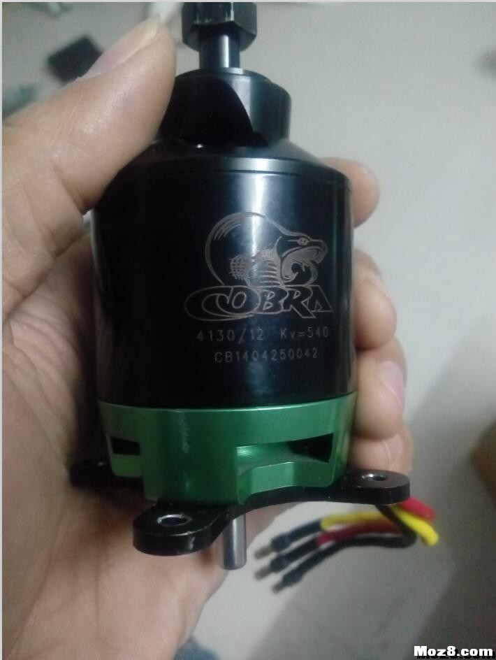

至于电机,我突然想起来我还有一个丹锂的4130-kv540,已经闲置不知道多久了,不如就用它吧,虽然大了点,但可以废物利用一下。
